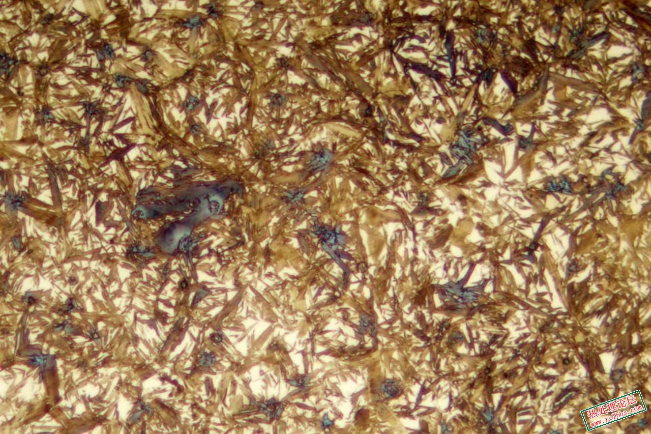

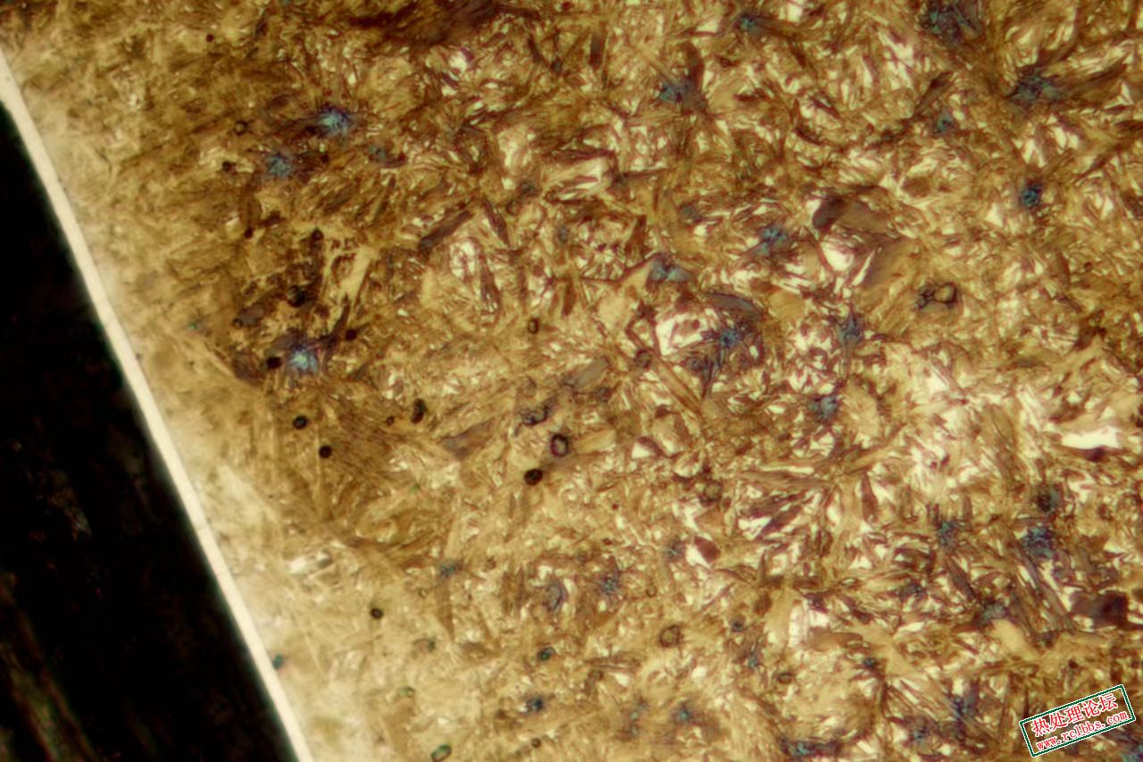

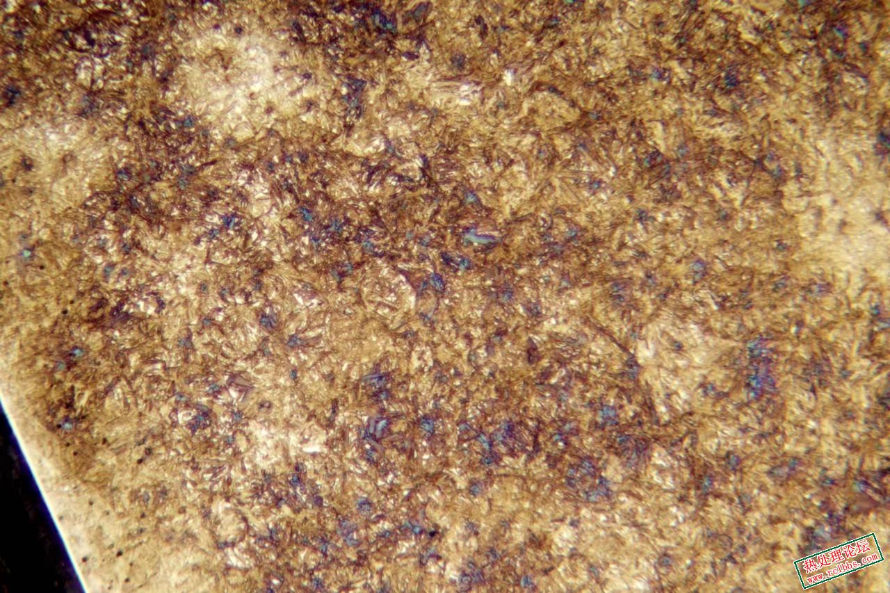

样品性能下降(材质Fe8Ni,淬火后低温回火,温度未知),在打磨抛光后未腐蚀的下,在显微镜下观察发现样品边缘有微微嵌入抛光颗粒的情况,腐蚀以后发现一些区域金相组织马氏体针叶容易被过度腐蚀,边缘的组织马氏体针叶模糊成团状,这种组织明显的缺陷吗?图中金相组织的马氏体是不是过于粗大?这种组织现象应该怎么描述才准确。硬度测量在51HRC左右
200X
500X边缘
500X中心区域

问大佬们一个问题,马氏体是凸镜状的,为什么没有圆形、椭圆形的切面?

组织为马氏体+残余奥氏体。
