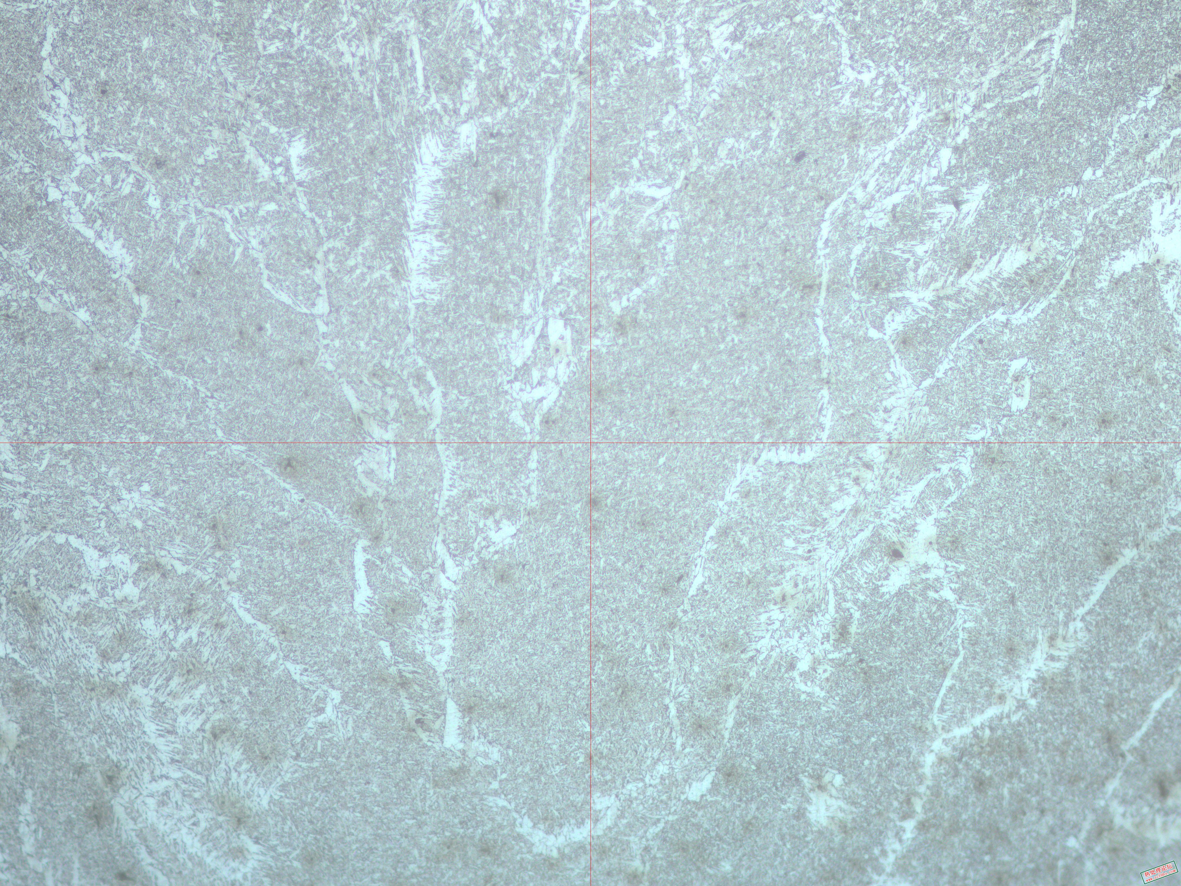

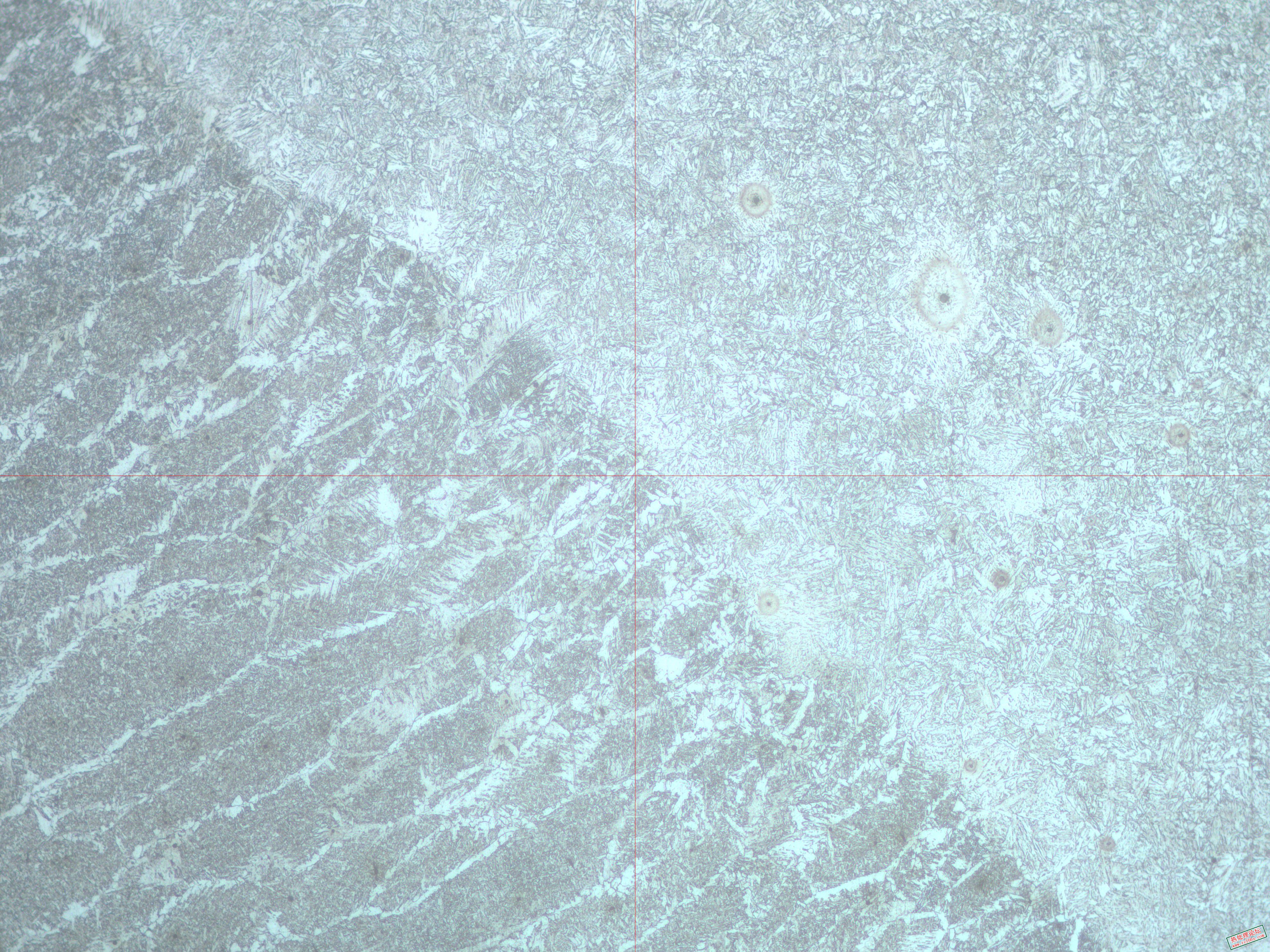

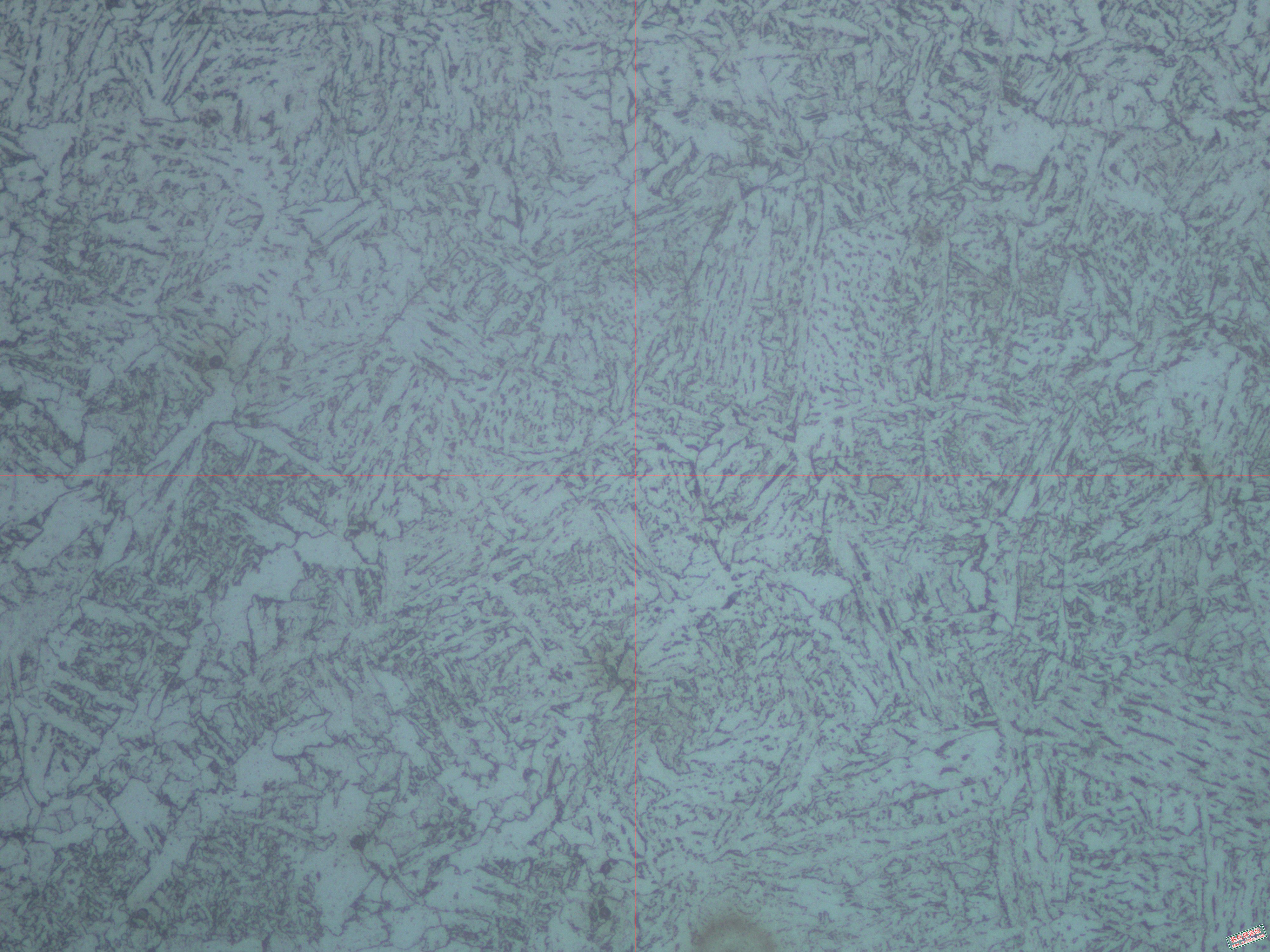

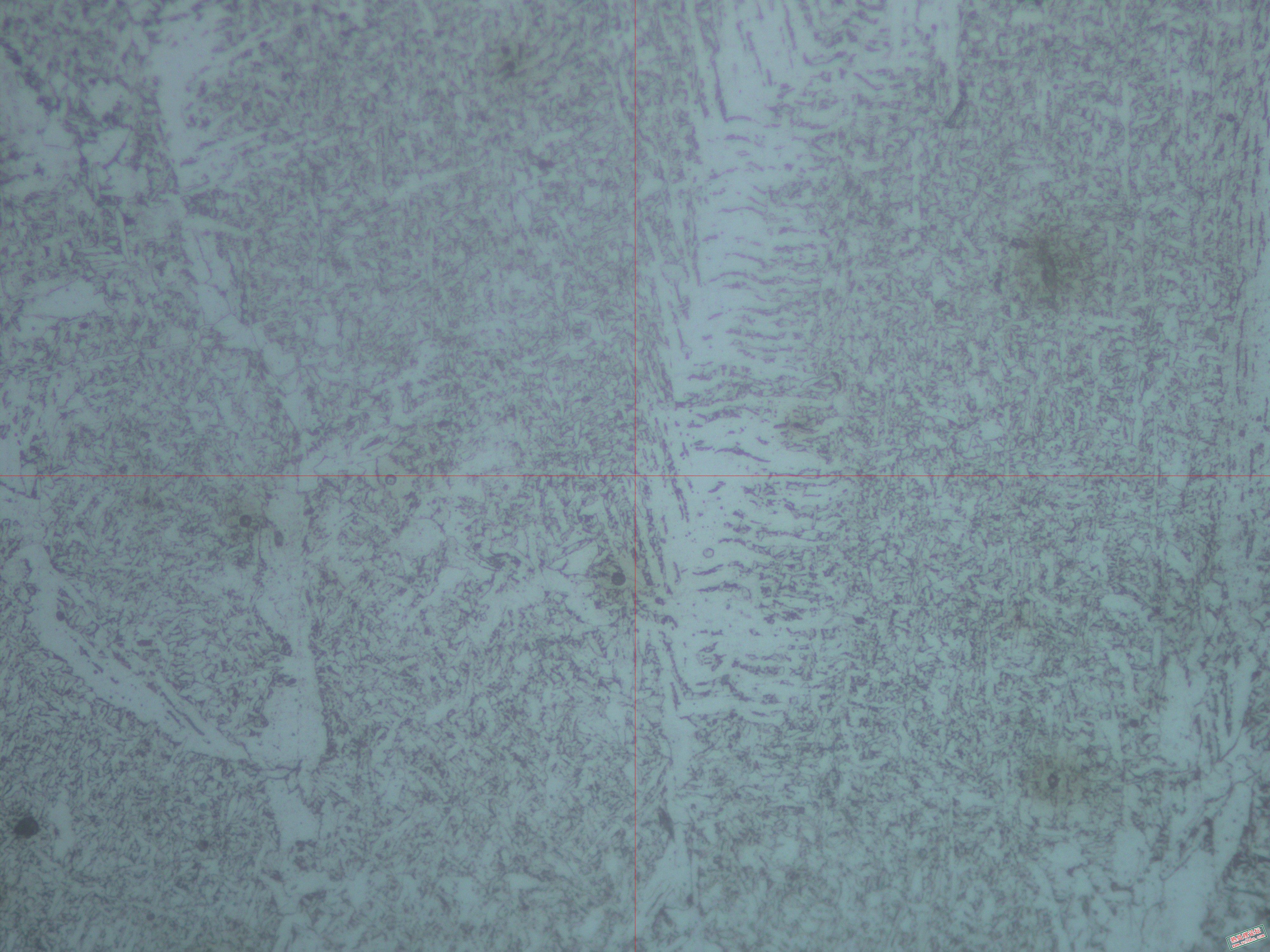

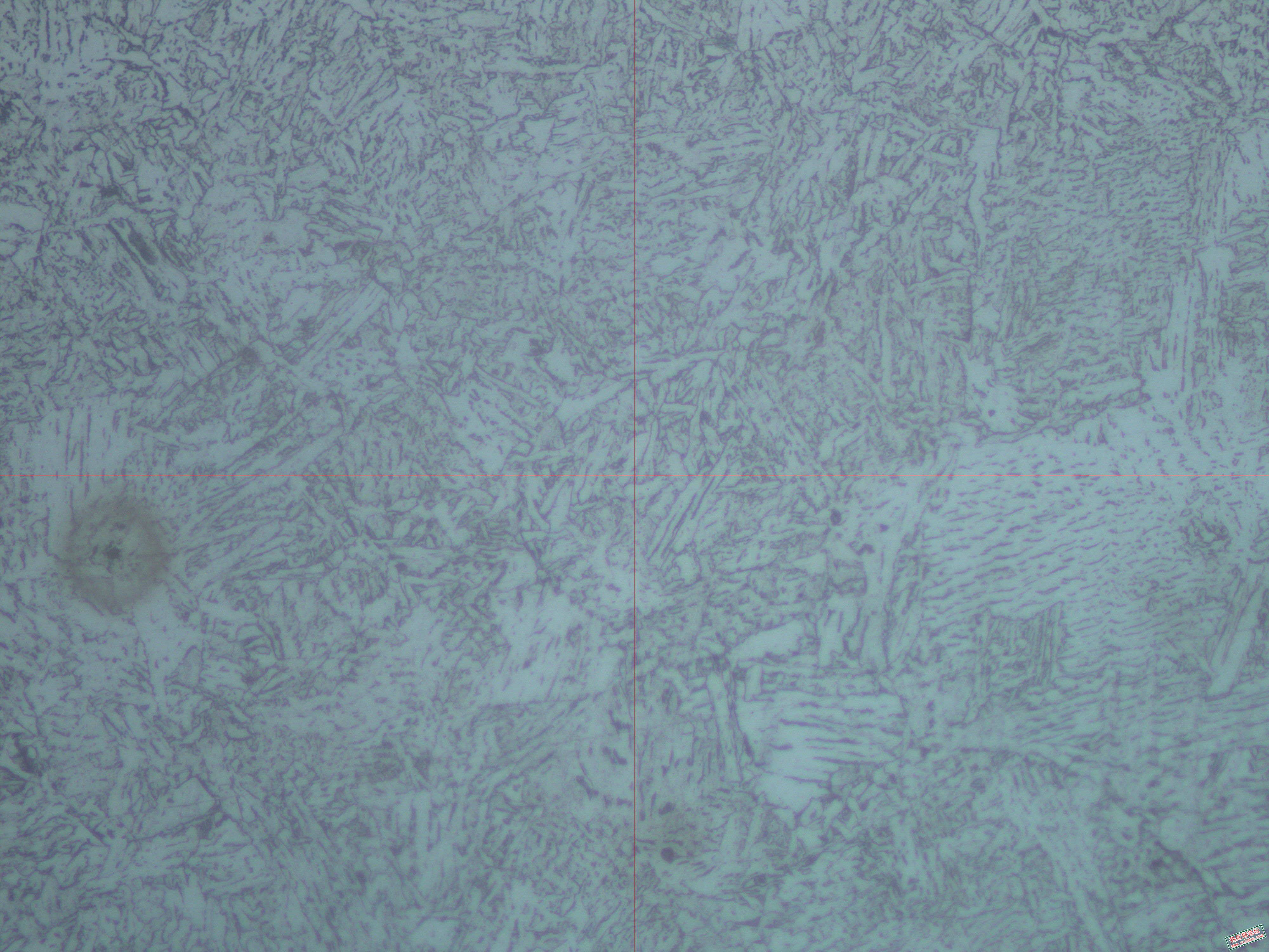

有没有了解焊接组织的大佬,20钢,请问下面几张图都有些什么组织?晚辈先谢谢各位大佬了。

柱状晶,魏氏组织,针状铁素体,无碳化物贝氏体

熔全线附近,铁素体+上贝氏体+少量魏氏组织。

焊接区热加工以及后面的冷却很复杂
组织也相当复杂,通常为各种混合组织
没有过烧即可
金相组织一般不做评判
