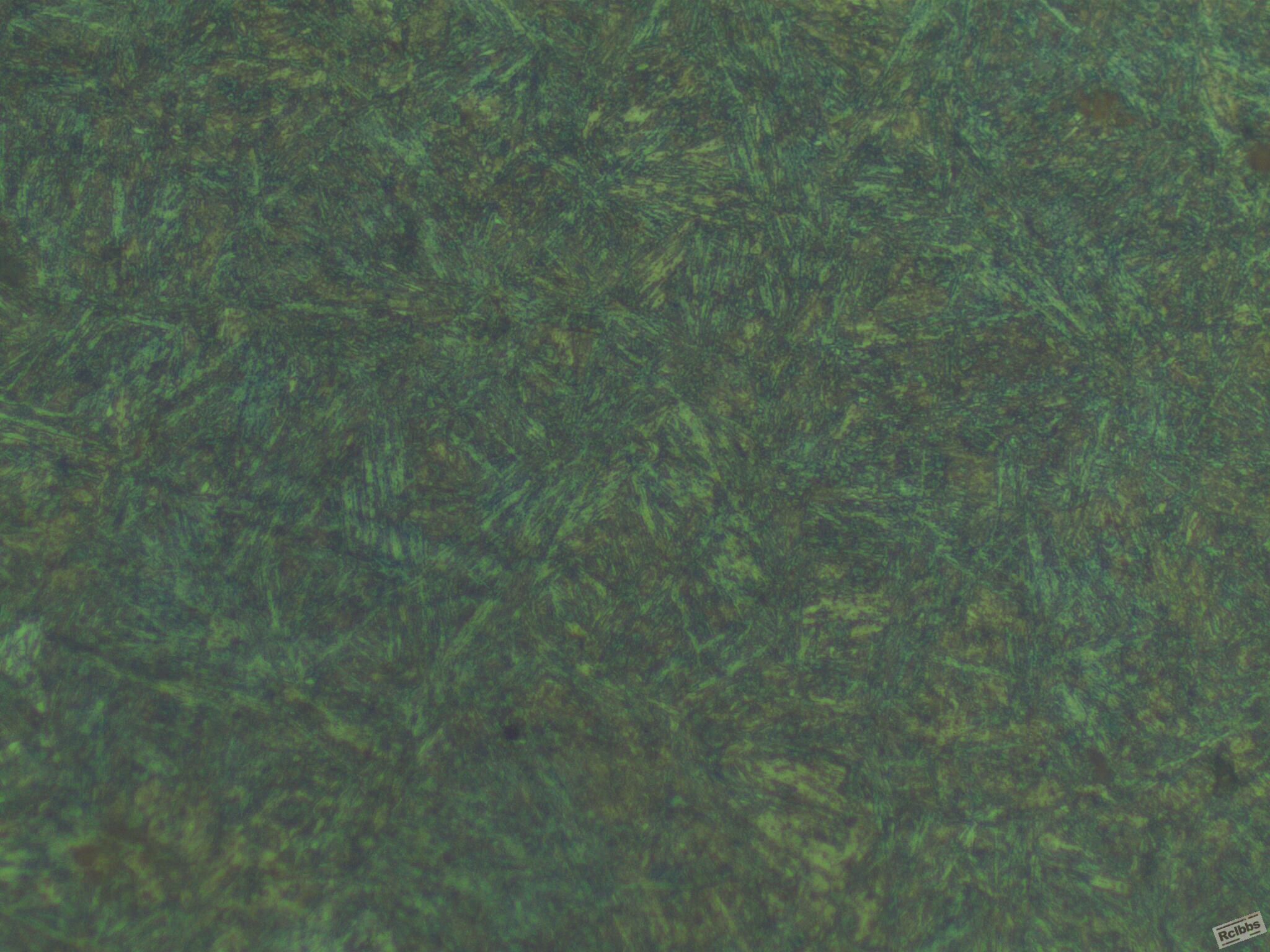

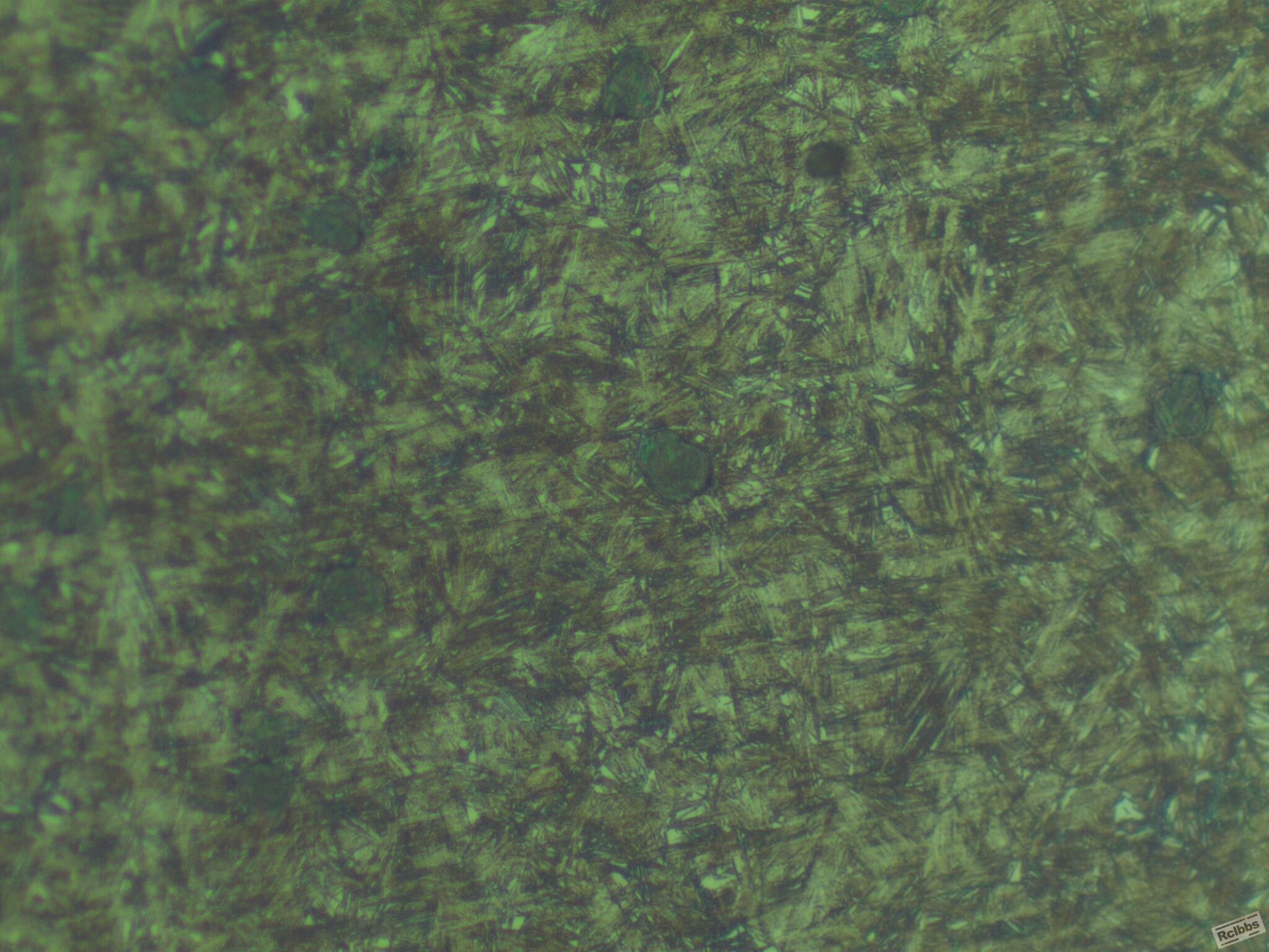

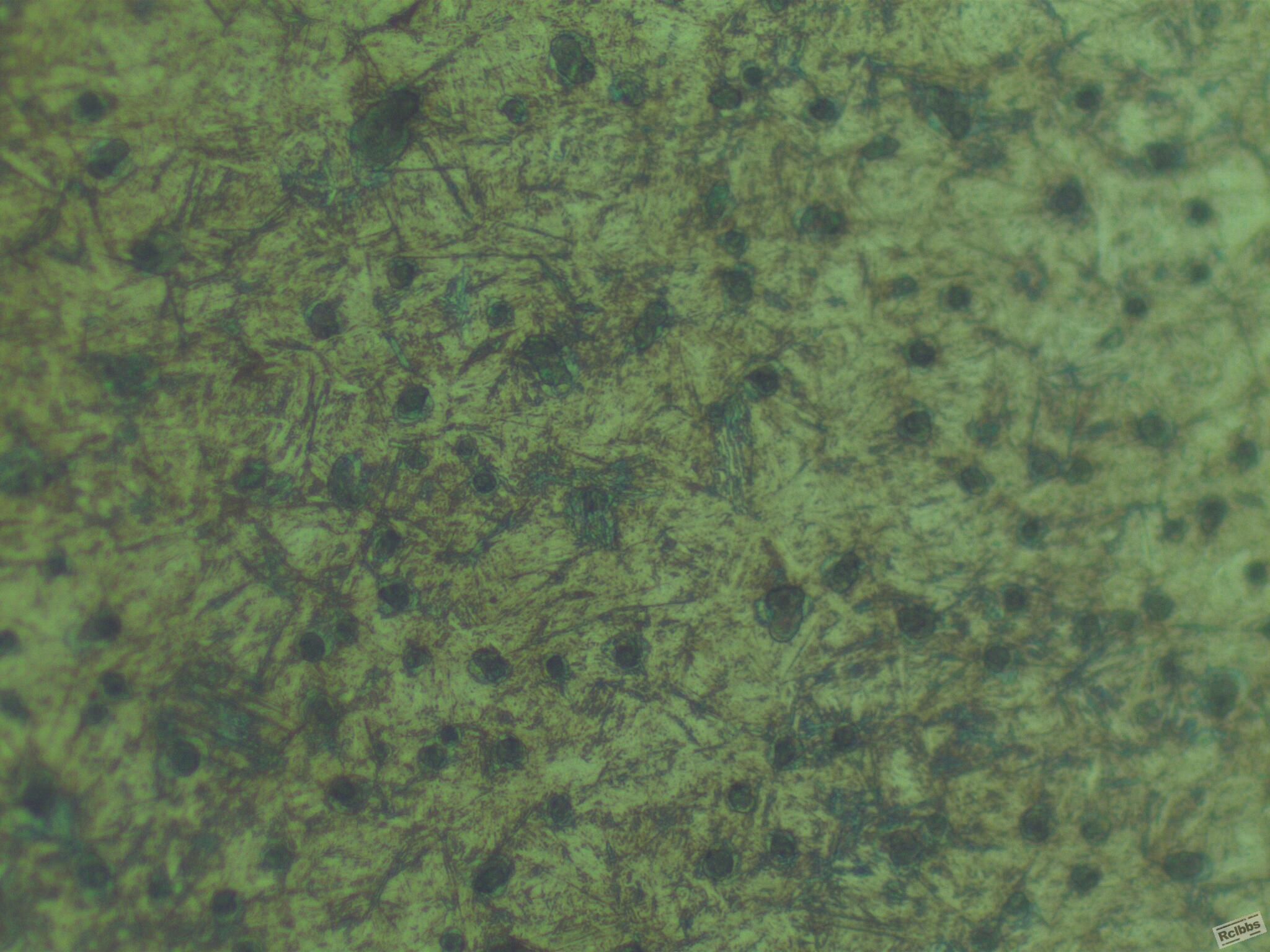

最近做了几个工具钢NGS2的金相,发现稍微一腐蚀就发黑,而且总是有腐蚀坑,下面有几张图片,大家帮忙参考下

我也遇到过SK4钢材出现这种情况,发黑问题很好解决,把硝酸酒精浓度配低一点比如2%浓度,高碳回火马氏体本身很容易腐蚀,同时也很硬,主要是在砂轮上打磨的时候和后续磨制的时候要注意避免磨削裂纹。建议采用干砂纸进行磨制。同时抛光布上面的湿度一定要控制的很好,比如试样从抛光布上拿起来立即就干了(而不是隔上几秒才干),抛光时间越短越好(磨制工序一定要过关,不然划痕很难消除)。

第三张图片,是不是制样的时候用力大了,有点烧伤的感觉.
