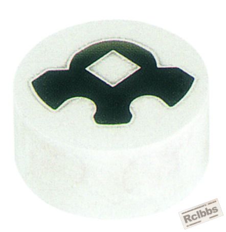

铸铁样品制备时主要困难是如何使石墨保持最初的形状及尺寸。尽管显微镜下观察到的石墨图像为二维,但不要忘记它实际是三维结构。这意味着在研磨与抛光过程中,石墨的外形可能已发生轻微改变,而一定比例的石墨已经过非常微浅的切割,仅在基体内留下些微部分。因此,石墨的完整性不能完全保证是永远存在的,特别是大片状或片状结块更容易失去石墨。因此,无法始终保证石墨球留存或抛光完好。可锻铸铁中,石墨将以瓣状体或回火碳形式存在。此石墨形态极其脆弱,制备时极难保持原态。铸铁的镶嵌推荐使用硬度高边缘密合性极好的冷镶嵌树脂(Technovit4002)或者保边型热镶嵌树脂(Technotherm2000)。
Technovit4002
Feature(特点)        Advantage(优点)        Benefit(好处)
极窄的分子量分布        低收缩率        无缝包埋
精密的聚合过程控制        反应温度低热量少        防止试样变形
独特的聚合反应体系        硬度高                  优异的保边性
Technotherm2000
精细粉末融化迅速        优异的流动性        微孔有限填充
玻璃纤维强化        低收缩率                  优异的保边性
按照化学成分可分为碳钢、低合金钢和高合金钢。对于高合金钢金相检测主要有以下要求:处理大量样品;如果可能标准化检测程序;提供良好的抛光面不损坏碳化物和夹杂物。这点对与评估碳化物和夹杂物的结构尤为重要。金相检测包括碳化物的组织和分布,脱碳层和显微组织的观察。根据样品的尺寸,可以不镶嵌、热镶嵌和冷镶嵌,需要很好的边缘保护的表面加工样品可以使用无机填料、玻璃纤维强化型材料(Technotherm2000)进行热镶样或者采用低收缩率丙烯酸树脂(Technovit 4002)进行冷镶样。

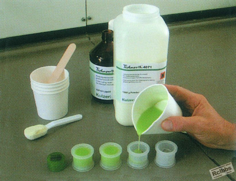

回复 1# paddy.li
    绿色的是什么?液体的呀?

回复 4# jason0227
    他这是冷镶

用镶嵌机就可以了,再买一些碳粉
发表于 2010-7-31 14:21:30 | 显示全部楼层
楼主的这冷镶能否详细点呢,价格,购买地点?
