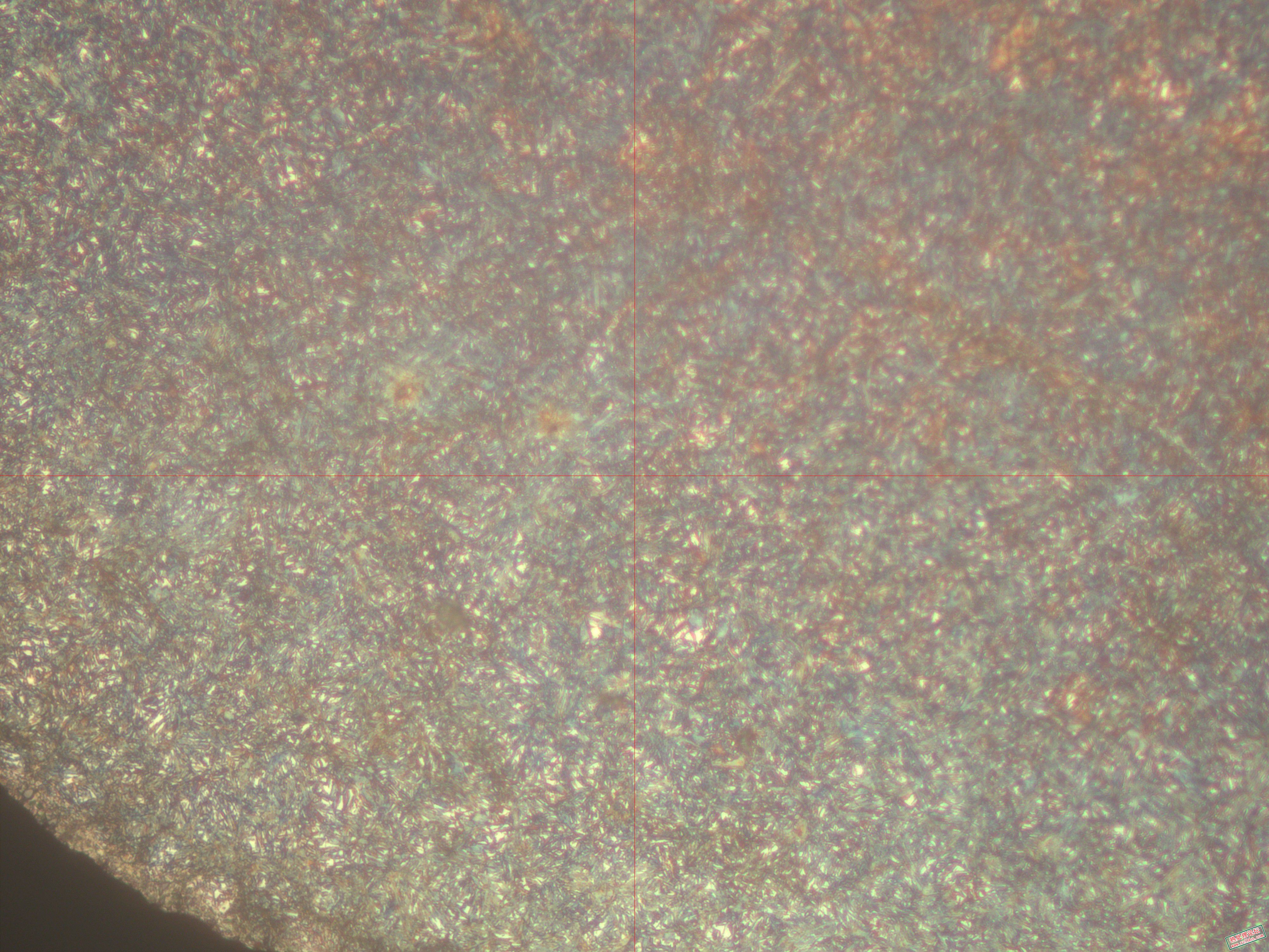

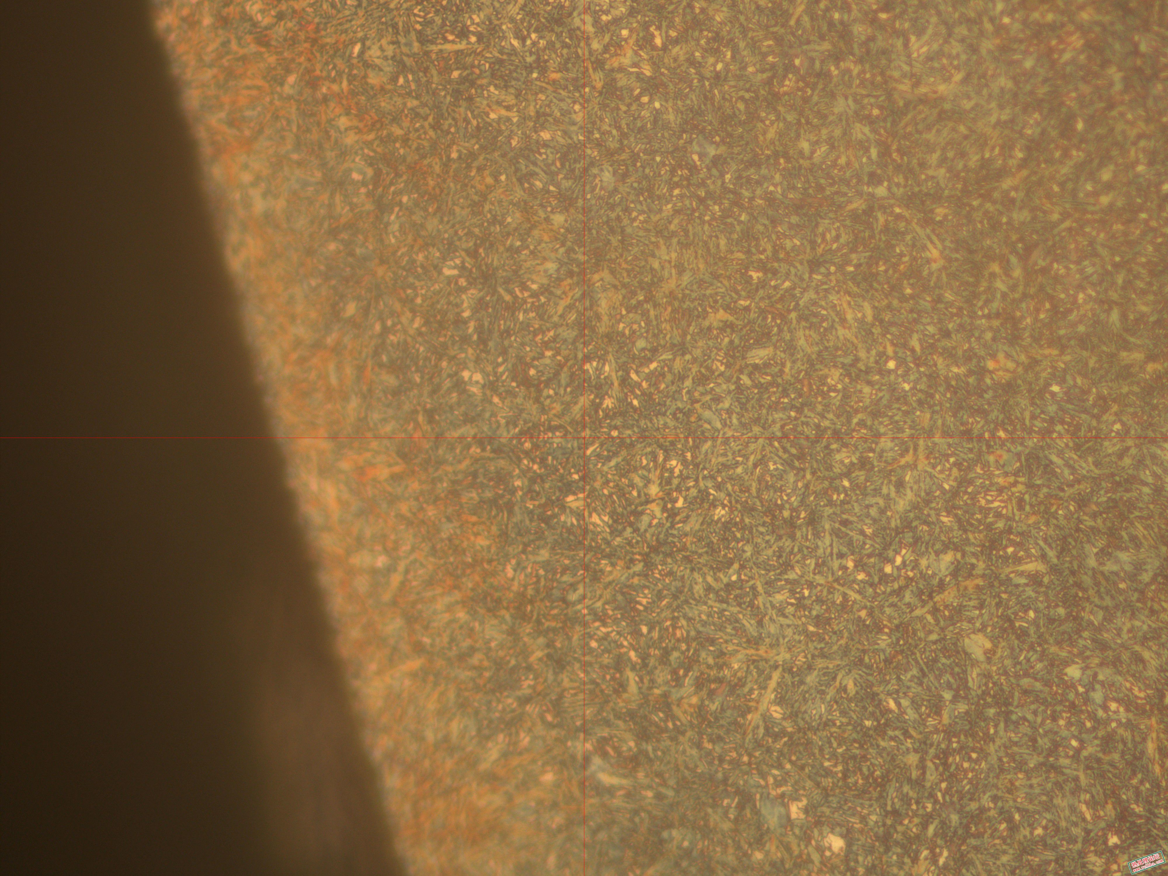

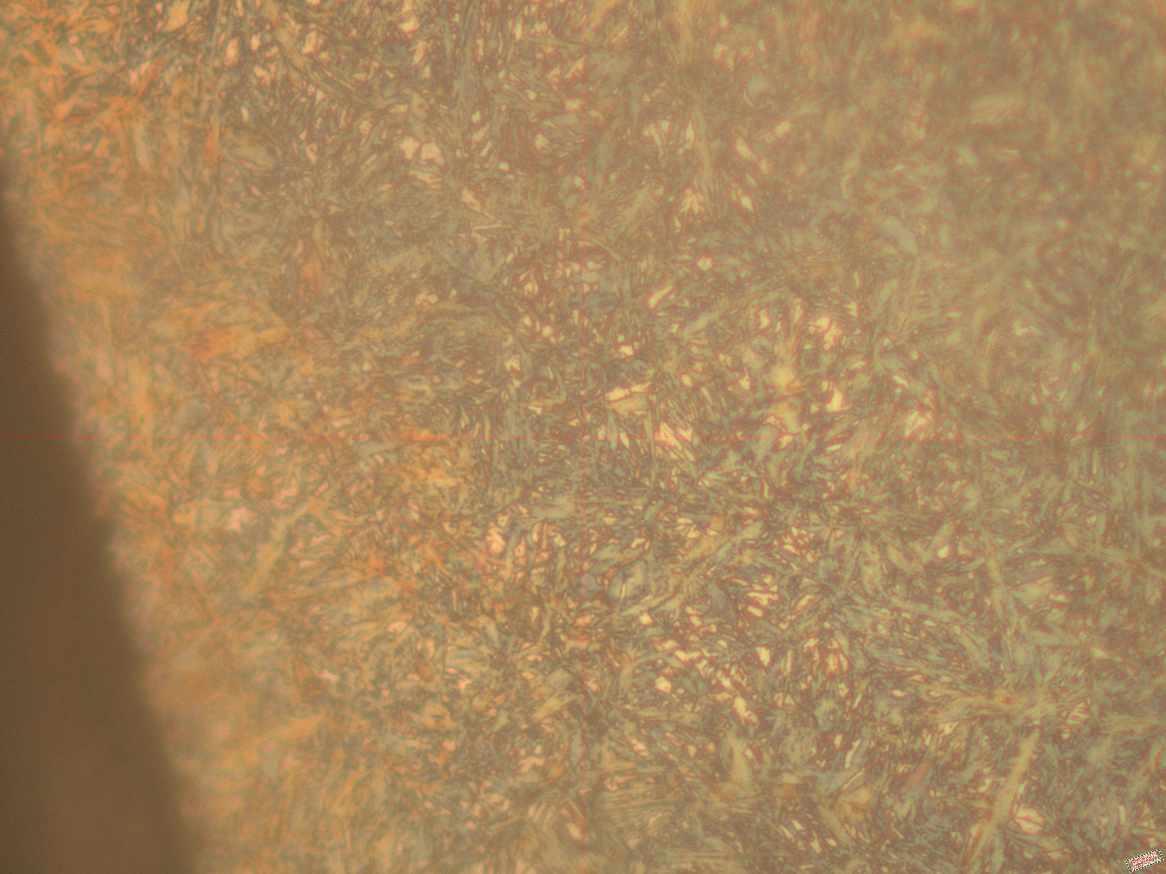

已回火,放大看马氏体单独一片针叶中心区域颜色较浅,针叶两侧边缘颜色较深,而最后一张图片针叶与针两侧边缘颜色差不多相同。请问大佬这是什么原因造成的?500
签到天数: 549 天
发表于 2024-8-16 12:28:58 | 显示全部楼层
这个是你腐蚀后没清理干净,三张照片都不干净,腐蚀后清洗干净用吹风机吹一下
签到天数: 194 天
发表于 2024-8-16 15:54:27 | 显示全部楼层
你这个腐蚀过重了   腐蚀时间短点或者溶液在稀释下
签到天数: 521 天
发表于 2024-8-18 16:06:49 | 显示全部楼层
腐蚀,还有抛光力度,,,
