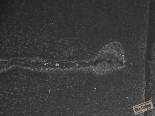

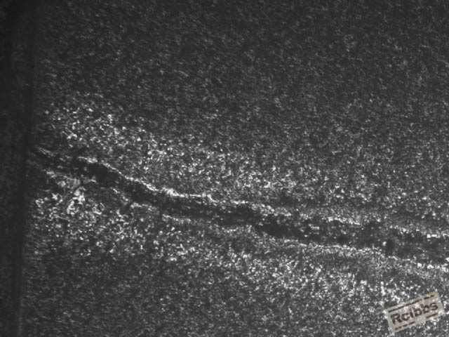

来样轴承外圈经热处理淬回火后,硬度检测时发现轴承两端面各有一条裂纹, 经切割分析横截面:
1)        裂纹贯穿整个截面,开口粗大,尾部圆秃;

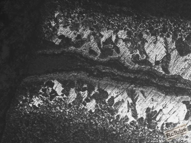

2)        裂纹两侧为大块状F, 深度约0.15~0.20mm;
3)        心部淬回火组织3级,硬度HRC61.5;
结论:该裂纹非淬火裂纹,疑为锻造折叠裂纹.
那么如何区分材料裂纹呢?
此材料为GCr15棒料,加工流程为:棒料下料--锻打成型---箱式炉退火--车加工---热处理淬火---发现裂纹,20件发现1件.

横截面中裂纹两边铁素体  怀疑为材料裂纹在淬火后脱碳产生

热处理不会出现如此严重的脱贫碳,可以考虑一下锻造湿裂。

应该是锻造缺陷造成的,不应该是材料裂纹;材料裂纹尽管形态相似,但分布位置应该在端面延伸至套圈外表面。

前工序裂纹(锻造裂纹或者折叠产生),本身存在裂纹的情况下,在淬火过程中经过高温加热、保护气氛不充分的情况下在裂纹边界出现了脱、贫碳。
发表于 2010-8-18 15:33:39 | 显示全部楼层
轴承两端面均有裂纹,高倍下尾部圆秃,且两侧有大量脱碳,疑为锻造时停锻温度过低造成裂纹。这种脱碳是在箱式炉退火时形成的。原材料裂纹的可能性较小。
