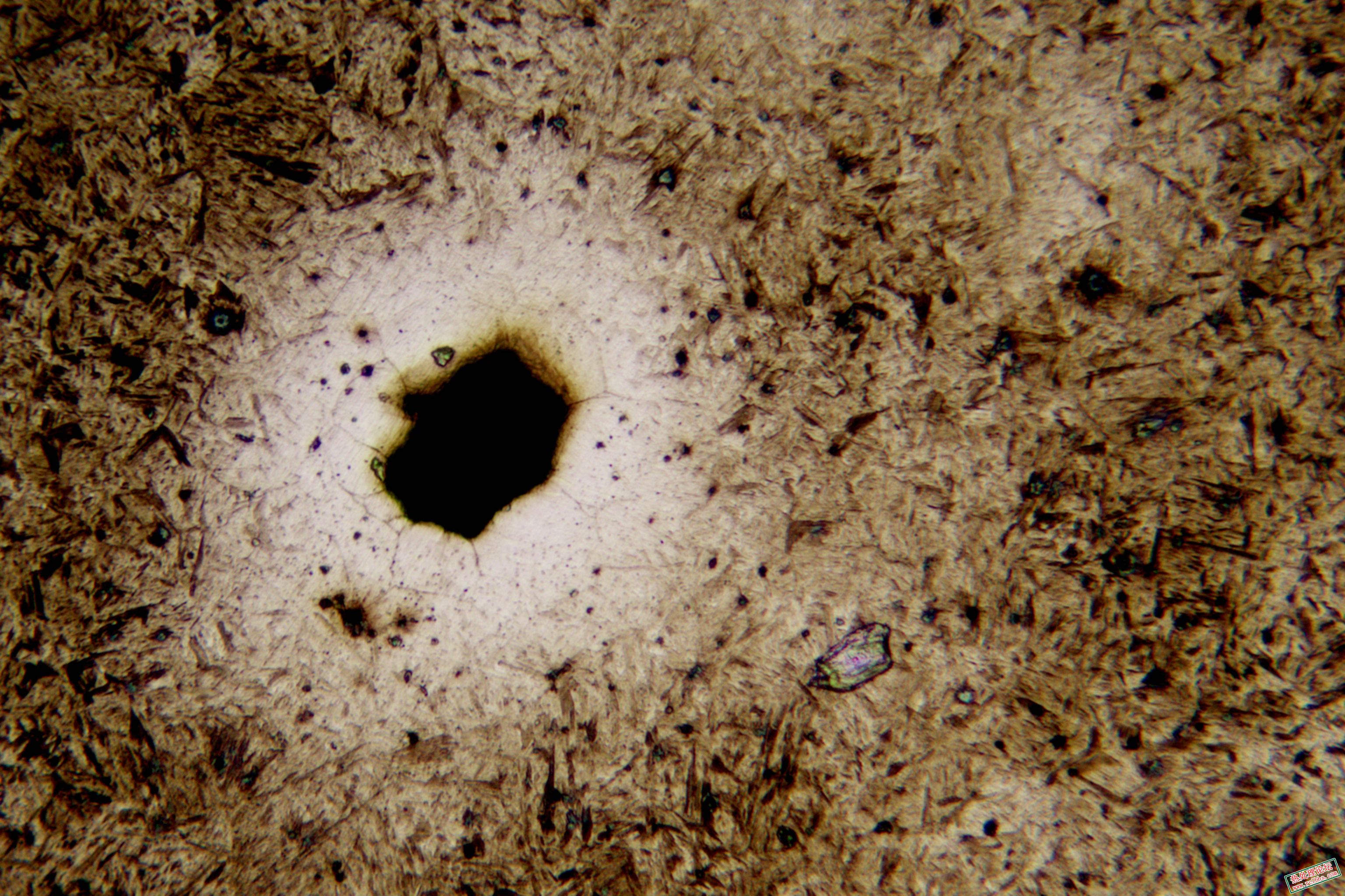

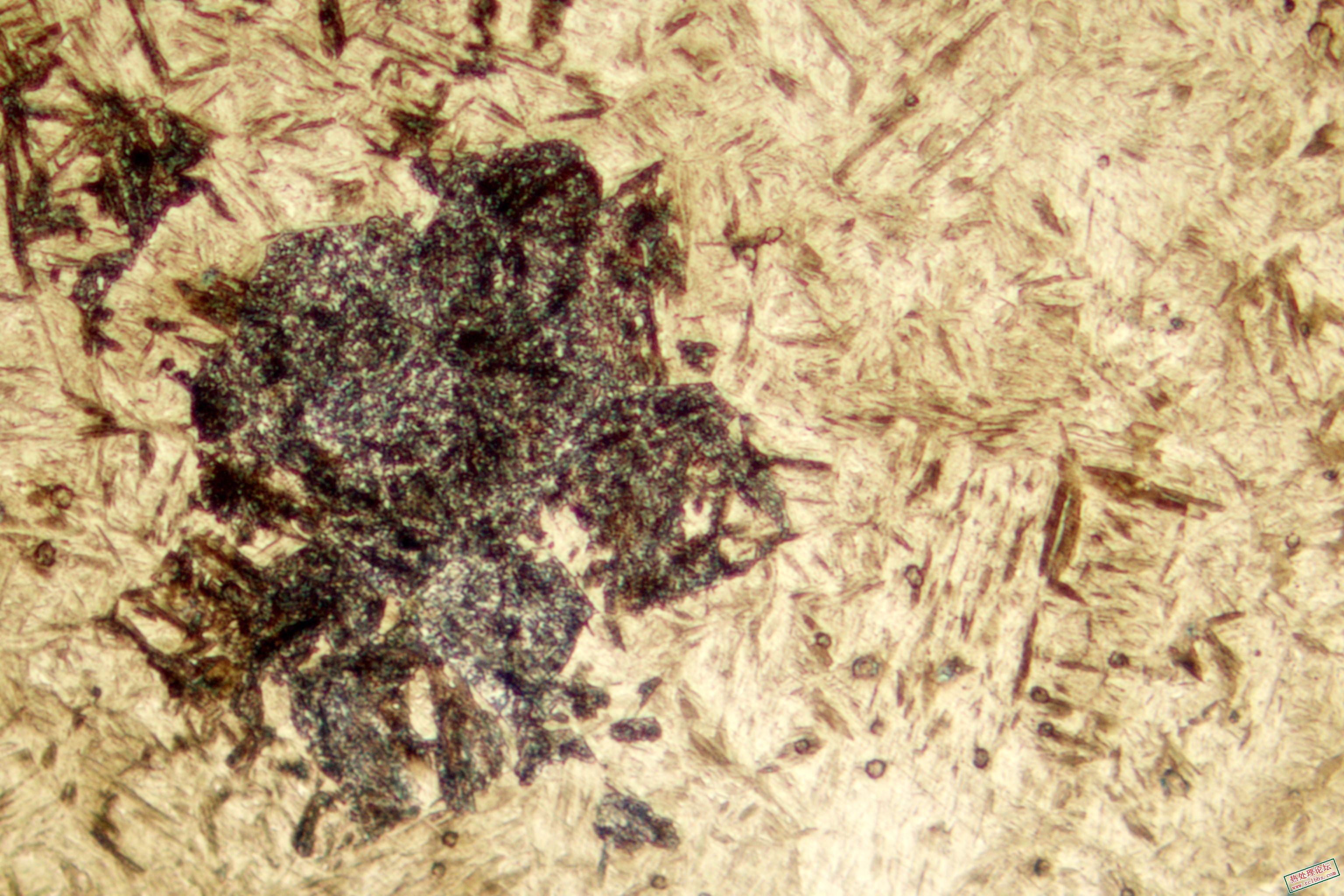

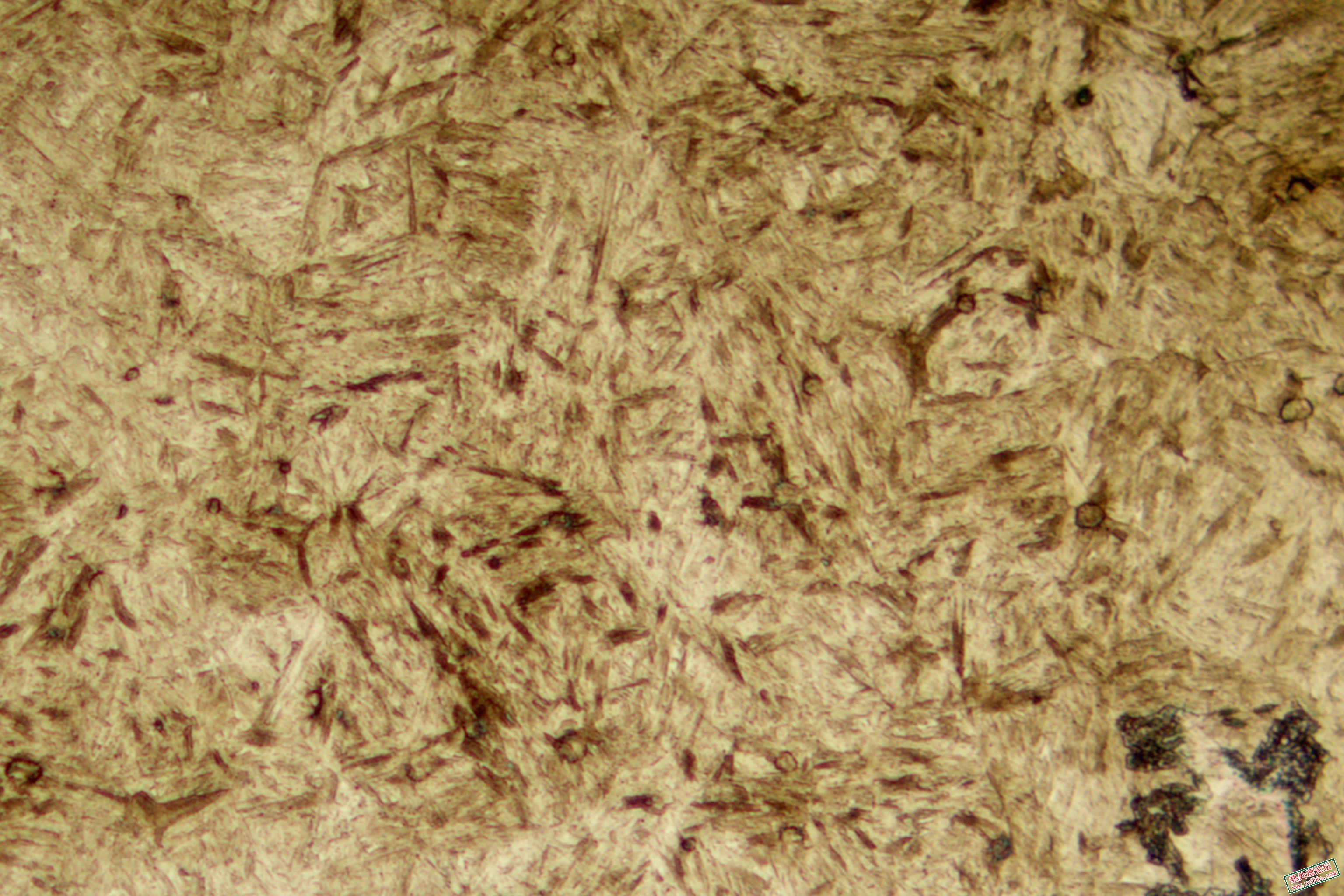

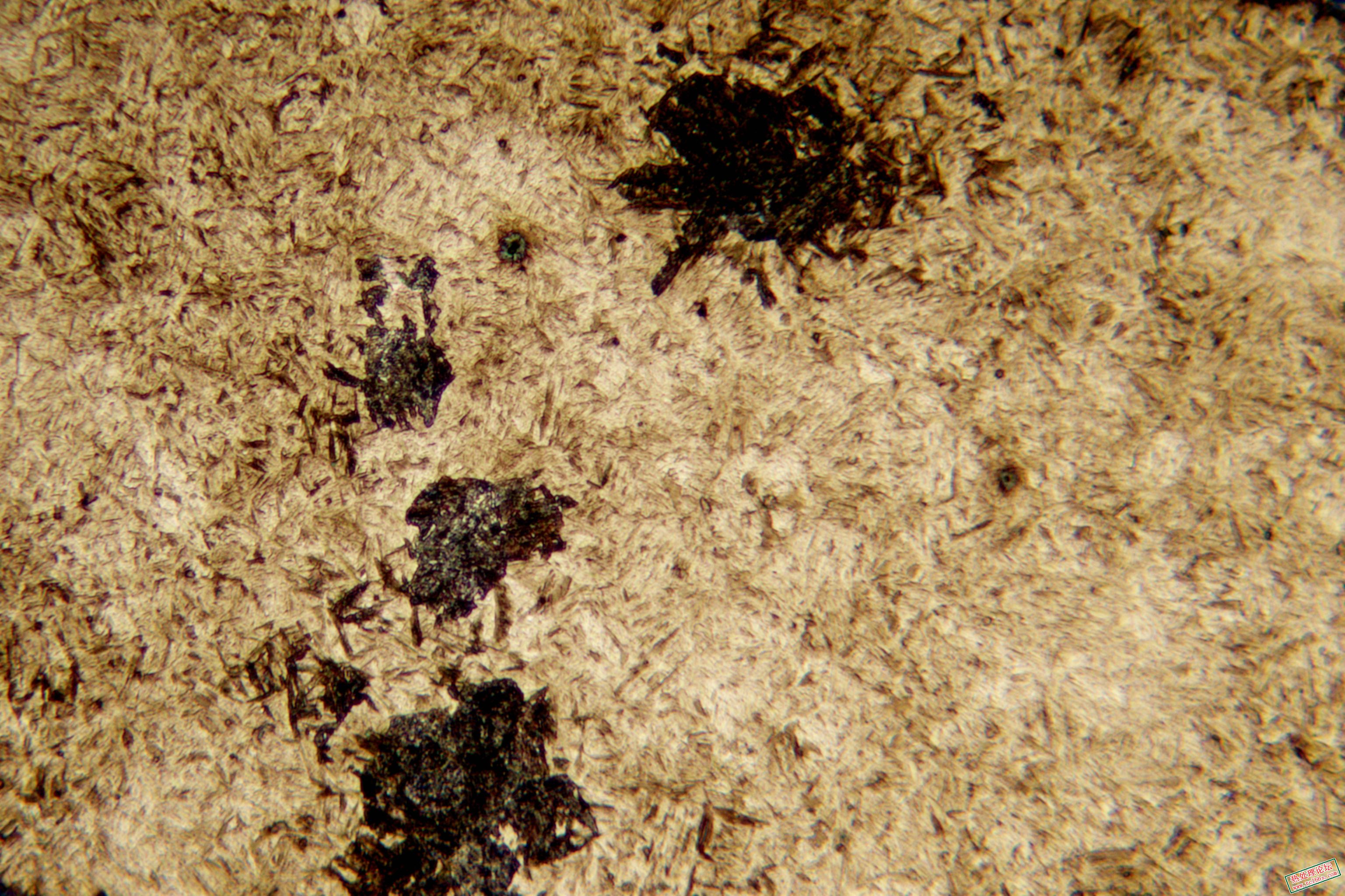

Fe8Ni粉末冶金,烧结后(烧结温度1270℃),烧结后出现图中组织,除了针状马氏体外深色区域组织是什么呢?(深色区域硬度在30HRC左右)是屈氏体还是贝氏体?或者珠光体?
某些区域还会出现较大孔洞,这种现象的形成是否存在异常,出现这种现象是材料的原因还是工艺温度的原因?

屈氏体,局部淬透性相对差,在冷却不好的情况就出现了。

孔洞是粉末冶金的孔隙,看你们对孔隙尺寸的具体要求,金相组织是淬火马氏体,黑色区域是团状屈氏体
