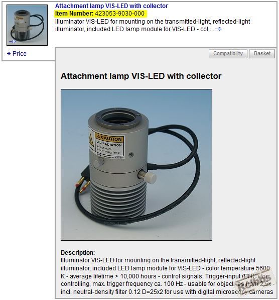

 楼主| 发表于 2015-1-15 23:56:39 | 显示全部楼层
不知我这出了什么问题,如果我点“回复”后就不能加附件、图片了,所以只能这么回复了。
43楼,既然你用的是蔡司显微镜那就好办了。我也用这个牌子。蔡司有一个不太打广告的LED显微镜灯源,价钱和HAL 100的卤素灯差不多。把这个LED灯换上后直接接上蔡司的电源箱就行了。5600K的白光,很亮,我一般值开到6-7伏电就够了,用了5,6年了,从来没出过什么问题。做工也很好,蔡司的质检是没得说的。
后来我想把我的尼康显微镜也换成LED,但尼康不做,找了个专做LED的厂商,价钱和蔡司的差不多,但照明度明显差很多,把货退了。后来我想办法做个一个接头,多买了一个蔡司LED灯装了上去,效果好很多。从没回头过。
注意虽说LED的色温很稳定,但我发现每次换倍数还是要从新做相机白平衡的,可能显微镜光道本身对色温还是有影响的。
