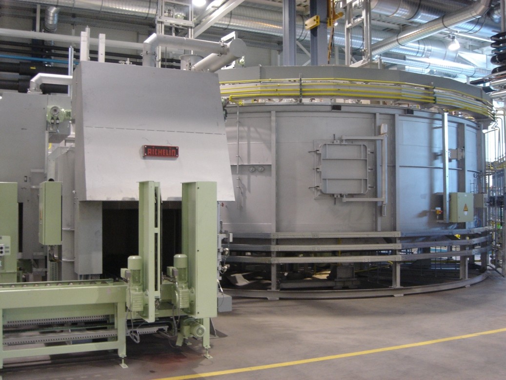

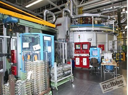

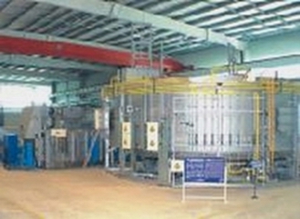

爱协林环形气体渗碳炉

请问是北京爱协林公司生产的吗?渗碳后直接入油淬火?

北京爱协林可做不了这漂亮的设备,这是纯老外的做工.
   示意图传不上来,这和推盘炉原理差不多.也是有料盘只
   不过这种炉型减少了料盘和料盘之间的挤压力,料盘底
   部和炉底碳化硅的摩擦力.因此这炉型用的料盘要比推
   盘炉使用的料盘使用的时间要长.
   渗碳后靠机械手拉出来淬火.

哦,谢谢楼主。听说法士特公司从奥地利爱协林进口了一套环形炉设备,是否就是楼主上传的这套?

与国内比这才是真正的差距,无论做工还是管理...相差甚远呀!
