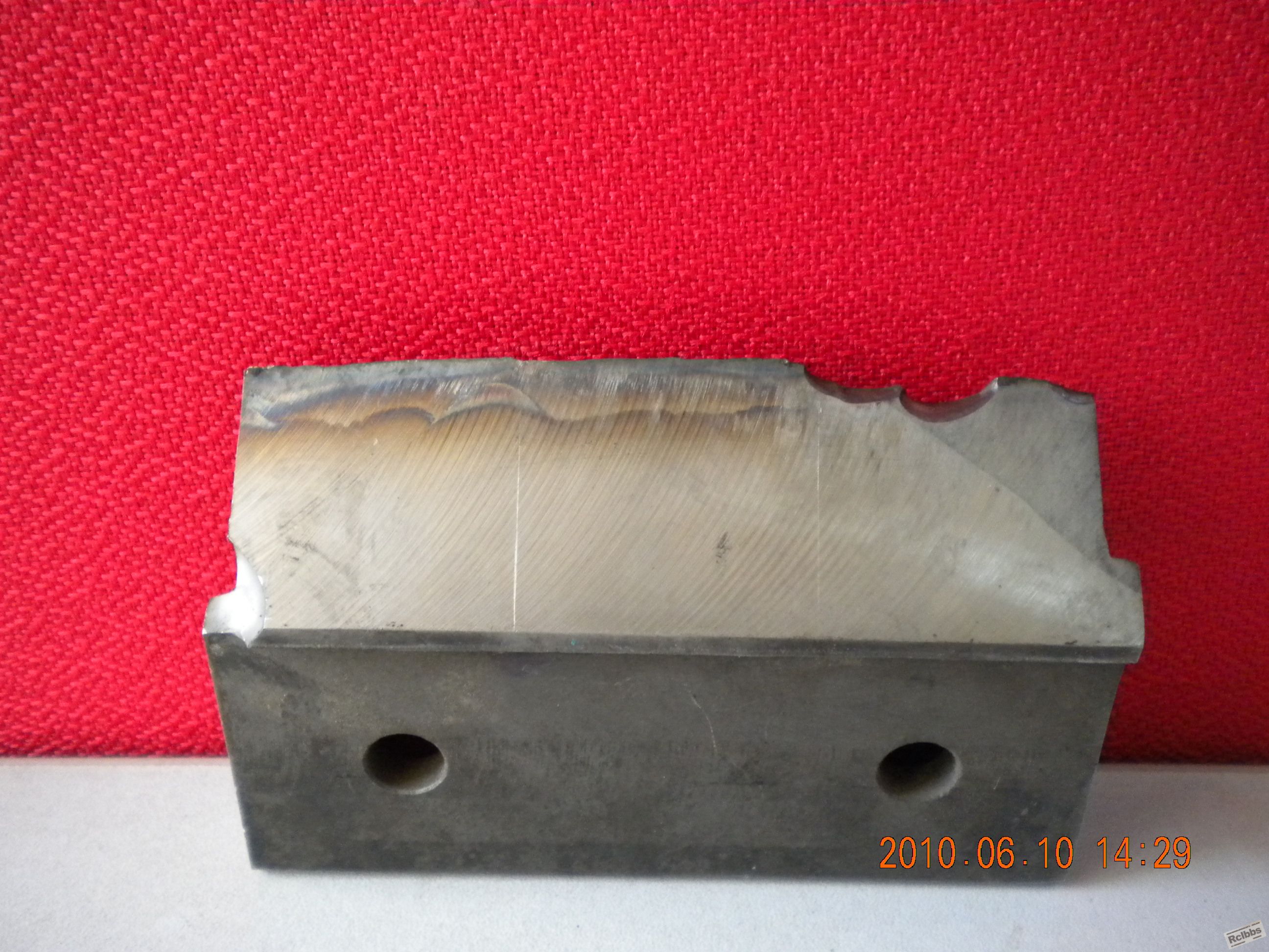

生产一个刀具,工作条件是刮红热的钢坯的毛刺,上次选了w18cr4v,但淬火硬度55-60,很快就崩刃了,不知是选材料的问题,还是热处理的问题,大家帮忙分析一下,帮帮小弟

想选一种热作模具钢,因为是有刃的,不知能不能达到硬度要求。
 楼主| 发表于 2010-7-1 10:58:03 | 显示全部楼层
选4Cr5MoSiV1(H13)或 3Cr3Mo3W2V(HM1)或 3Cr3Mo3VNb(HM3)可以吗?
还是w18cr4v可以,只是因为我们淬火没做好?
发表于 2010-7-1 11:11:29 | 显示全部楼层
是你们W18Cr4V淬火没有做好,正常淬火出来的硬度不高,靠高温回火起来硬度在62~64HRC!560回火三次以上!你的55~60是低温回火的吗?!
 楼主| 发表于 2010-7-1 12:29:12 | 显示全部楼层
要求60HRC以下,怕硬度高了韧性不够,刀具的工作条件大概能达到600度以上,刮红热的钢坯。您觉得这个材料可以满足吗,能给个硬度值吗?我是新手,赶鸭子上架
发表于 2010-7-1 12:30:41 | 显示全部楼层
像这种工作条件下,选用热作模具钢会好一些,如果这种高速钢的话,就要用楼上说的,560回火三次以上,每次一小时,这出来硬度和韧性都会好一些,
 楼主| 发表于 2010-7-1 12:37:11 | 显示全部楼层
我上面说的几种热作模具钢可以吗,硬度得多高,能给个热处理工艺吗?
