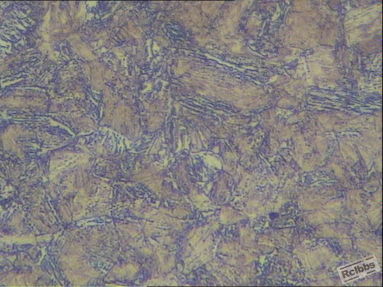

我认为组织为低碳马氏体+心部铁素体,不知道对不对,有人说有粒贝
铁素体可评几级,是否合格

确实是有贝氏体,但是不是粒贝不敢确定.心部硬度有要求吗,心部硬度合格就行啊.

    中间偏左有一处明显贝氏体,由晶界向内分布,呈羽毛状

低碳马氏体+少量贝氏体,无明显游离铁素体属合格状态。

同意您的观点,去看2010的国标,里面有规定。

典型的板条马氏体和上贝氏体
