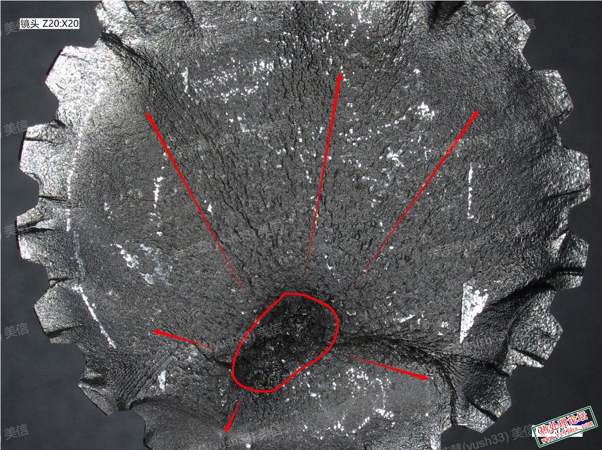

如题,20MnCr5材料的产品,渗碳淬火,服役过程中断裂,请大家讨论一下断裂的原因。。。补充下,是花键轴。

红圈内是裂纹源,检查一下是否存在材料缺陷.

芯部那边是有缺陷吗,看着有疲劳弧线,应该是低周疲劳
