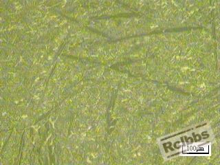

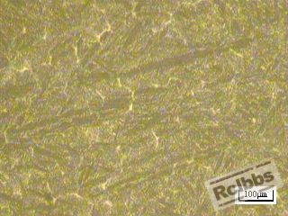

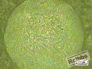

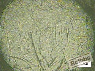

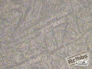

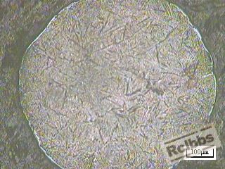

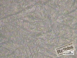

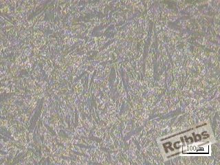

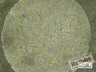

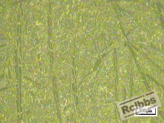

第一次检测钢丸,直径10MM,心部硬度HRC33-40,组织千奇百怪不知道是些什么.请大家帮助看看.
国家有相应的标准吗.怎样的钢丸是合格的.谢谢.

从照片上看你们的钢丸应该是1MM的,不是10MM的。好像是铸钢丸,有国标。组织要求是淬回火组织,图片上看可能热处理不好造成。
发表于 2010-7-1 21:31:09 | 显示全部楼层
对照YB /T5149-1993 铸钢丸,硬度低了,最好做一下化学成分分析再结合其它方面评价,不过现在钢丸产品种类多了起来,不一定都在这个标准衡量之列,留着作为参考:

500X照片的标尺错了!

一般来说钢丸是回火马氏体组织.而且标尺还标错了.

前几张500*的照片怎么看着像是退火组织

谢谢楼主的指点,的确是1MM.铸钢丸

    请问楼主500X的标尺应该是怎样的.

    照楼主这么说,只有500X第4张组织是合格的,最后2张马氏体粗大,1-3张就看不懂了.

这些照片的像素应相同,当100X标尺为100μm时,500X标尺应为20μm。
