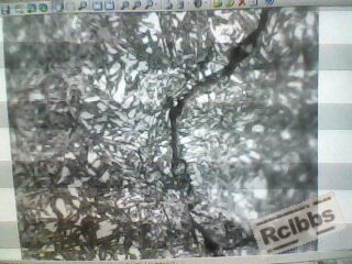

     渗碳淬火裂纹请教:工件为带轴齿轮,材料20CrMnTi,轴横断面取样检查,渗层1.5--1.9,HRC61,金相检查合格,表层有黑色组织约0.02,在距表面约0.3左右出现显微裂纹,沿圆周断续分布,请各位老师帮忙分析一下原因?谢谢

最好看个照片
发表于 2010-7-4 16:34:47 | 显示全部楼层
是啊,楼主最好是把金相照片发过来,这样更容易分析,工艺最好也说一下
 楼主| 发表于 2010-7-4 17:28:19 | 显示全部楼层
工艺:强渗930°,碳势1.15、12小时,扩散0.83、3.5小时,820°淬火,好富顿G油;
照片是别人给的,约1500倍

发表于 2010-7-13 11:50:35 | 显示全部楼层
有1500倍的光学显微照片吗?
从金像图片上看,碳化物颗粒粗大。就是说渗碳后碳化物不合格导致的淬火裂纹
1、渗碳过程碳势实际值高于显示值?
2、扩散时间可以适当延长?
3、渗碳后是如何缓冷的?
