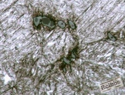

这是滚道边口压溃部位的粗大马氏体,中间部位是什么夹杂物,它的存在是不是滚道压溃的原因之一。

你这象横向样品,可能是MnS夹杂物,正确的做法是做纵向检验
发表于 2010-7-3 13:51:31 | 显示全部楼层
应该是氧化物,如果400倍下,我看应该是合格的,这样的夹杂物钢中常存在。

回复 3# renbenfg
    那么楼主的产品失效模式和这个原因没有关系了?
签到天数: 611 天
发表于 2010-7-3 20:11:28 | 显示全部楼层
B类氧化物,是合格的,没超标。

回复 2# 888888
    这试样确是横向取样的,因为主要是检查淬硬层的形状和深度。

夹杂物 的区分主要有二点;其一是颜色,其二是形貌和分布。纵向检验可以更好区分不同类型夹杂物且更正确评定出其等级。

回复 4# 周建国
破毁了
    应该说是有关系,但不是失效的主要原因。其主要原因是过热,严重的破坏了组织结构。就跟人到了老年身体素质下降,突然得了感冒离开人世。感冒是死因,但是感冒人人会得,别人平安无事,你说能怨感冒吗

取样方位?

我也认为是MnS夹杂物

谢谢各位,这个试样已经无法再从纵向取样了,以后要看夹杂会注意取样部位。

发表于 2010-7-5 21:35:53 | 显示全部楼层
这是复合夹杂物,浅灰色是硫化物,深灰色是氧化物或硅酸盐。

回复 14# MYG
    深灰色的氧化物或硅酸盐就是覆盖在浅灰色之上的吗?

发表于 2010-7-5 22:32:47 | 显示全部楼层
深灰色的氧化物或硅酸盐被包裹在浅灰色的硫化物之中。

发表于 2010-7-6 21:45:12 | 显示全部楼层
大侠:
    夹杂物是否都是沿晶出现的。 这个出现在马氏体晶界上,很明显。但是氧化物和硫化物如何区分呢?

发表于 2010-7-10 17:36:06 | 显示全部楼层
此样品能确认有硅酸盐吗?难。。。
