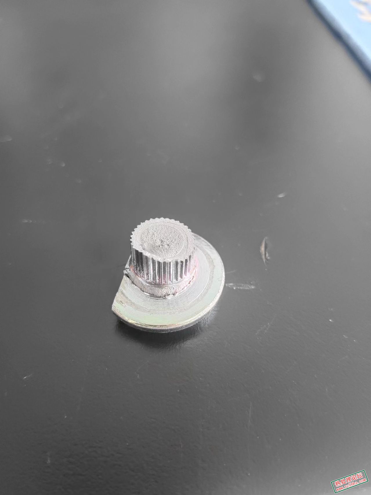

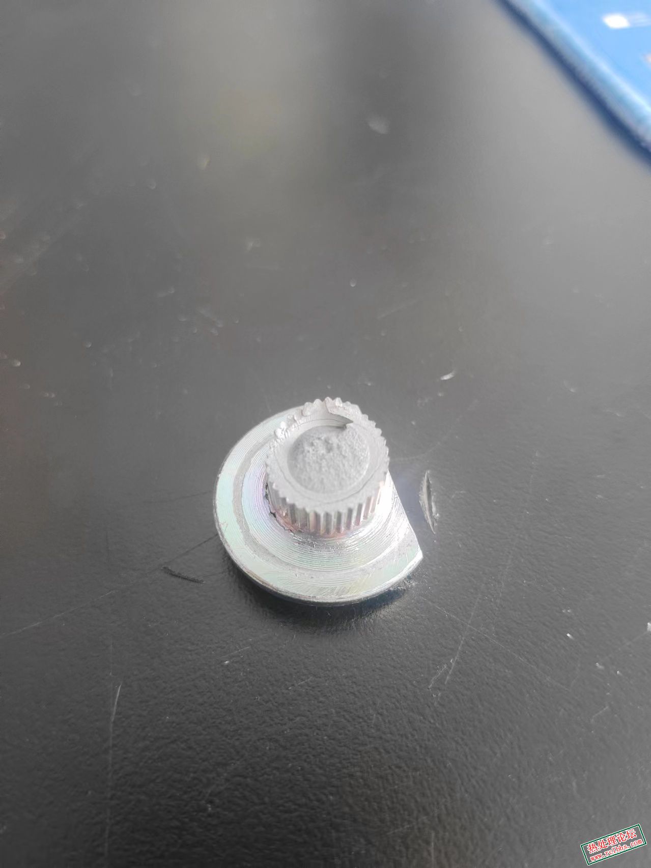

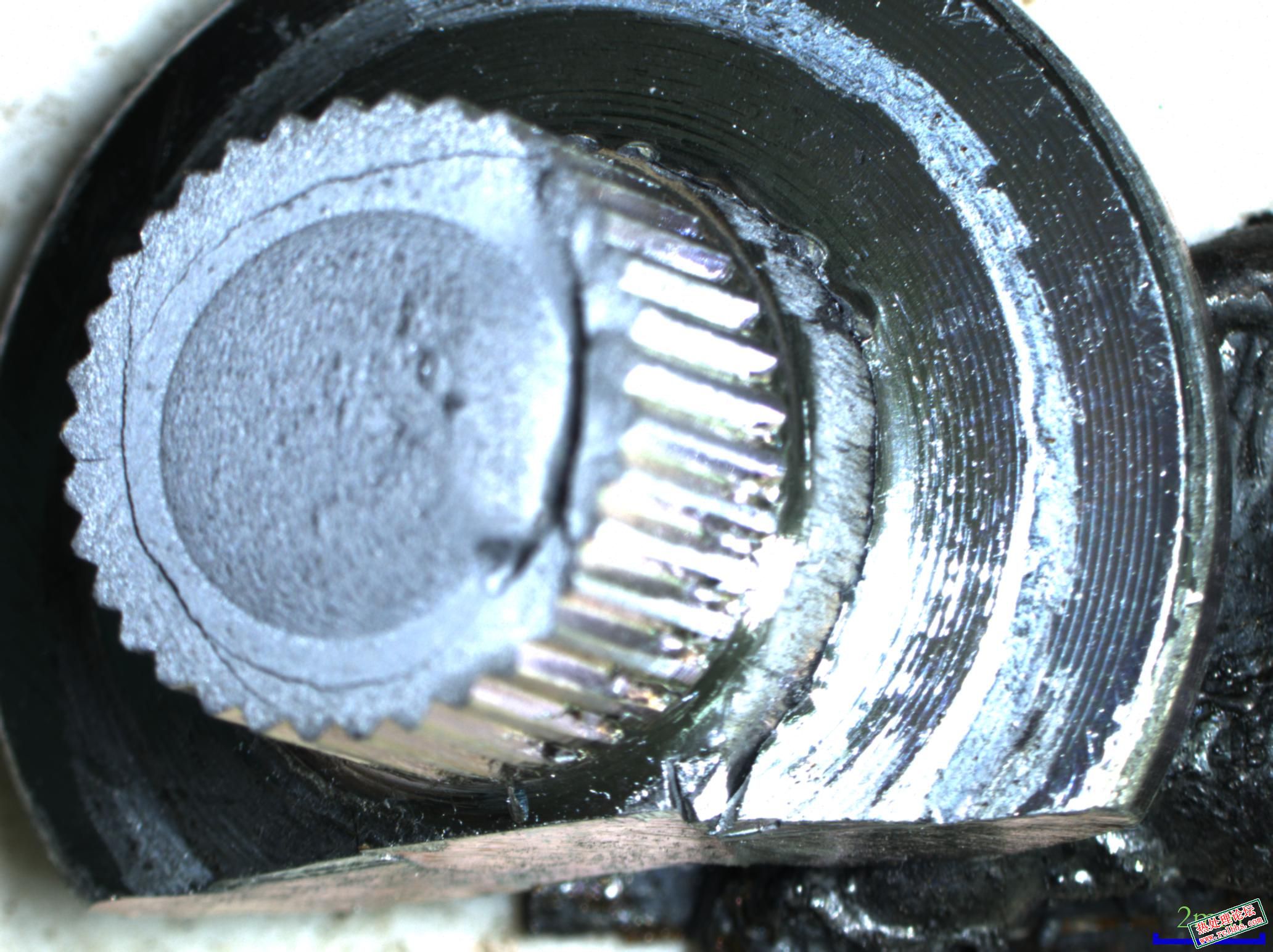

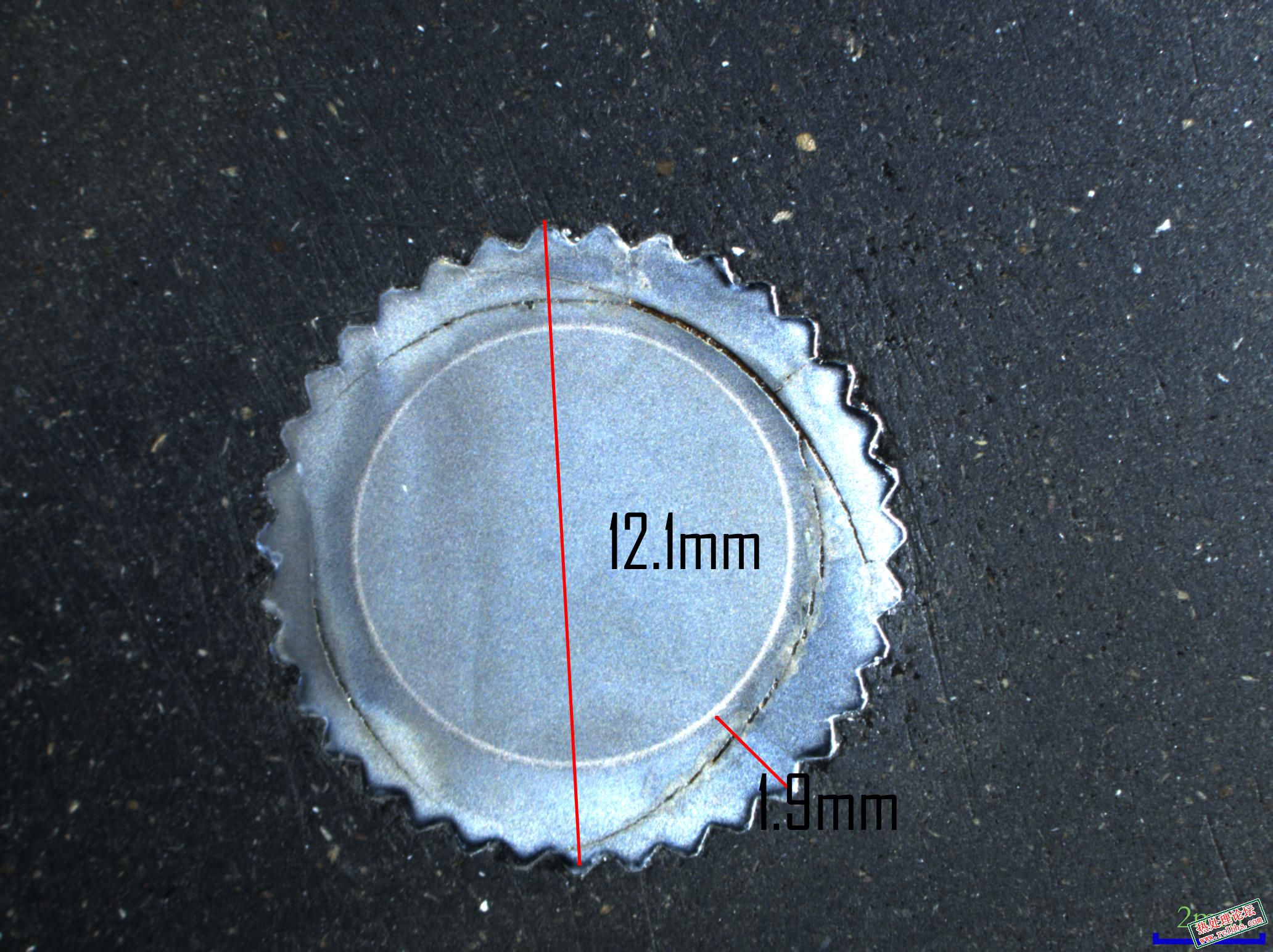

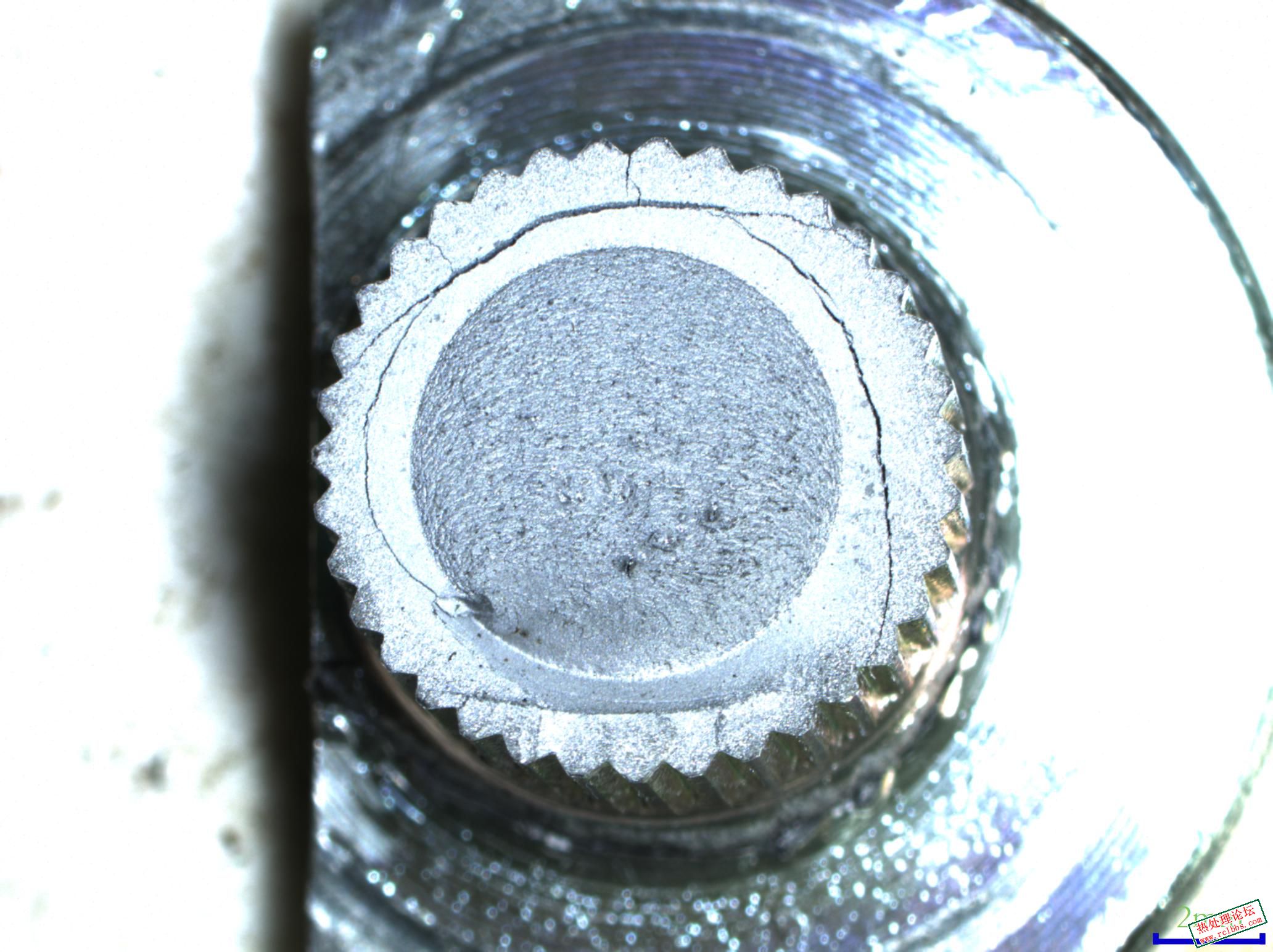

40Cr螺栓高频装配时断裂?请教各位大佬是什么原因造成的?

发表于 2024-9-10 09:15:03 | 显示全部楼层
典型的脆性断裂,此类组织风险极大

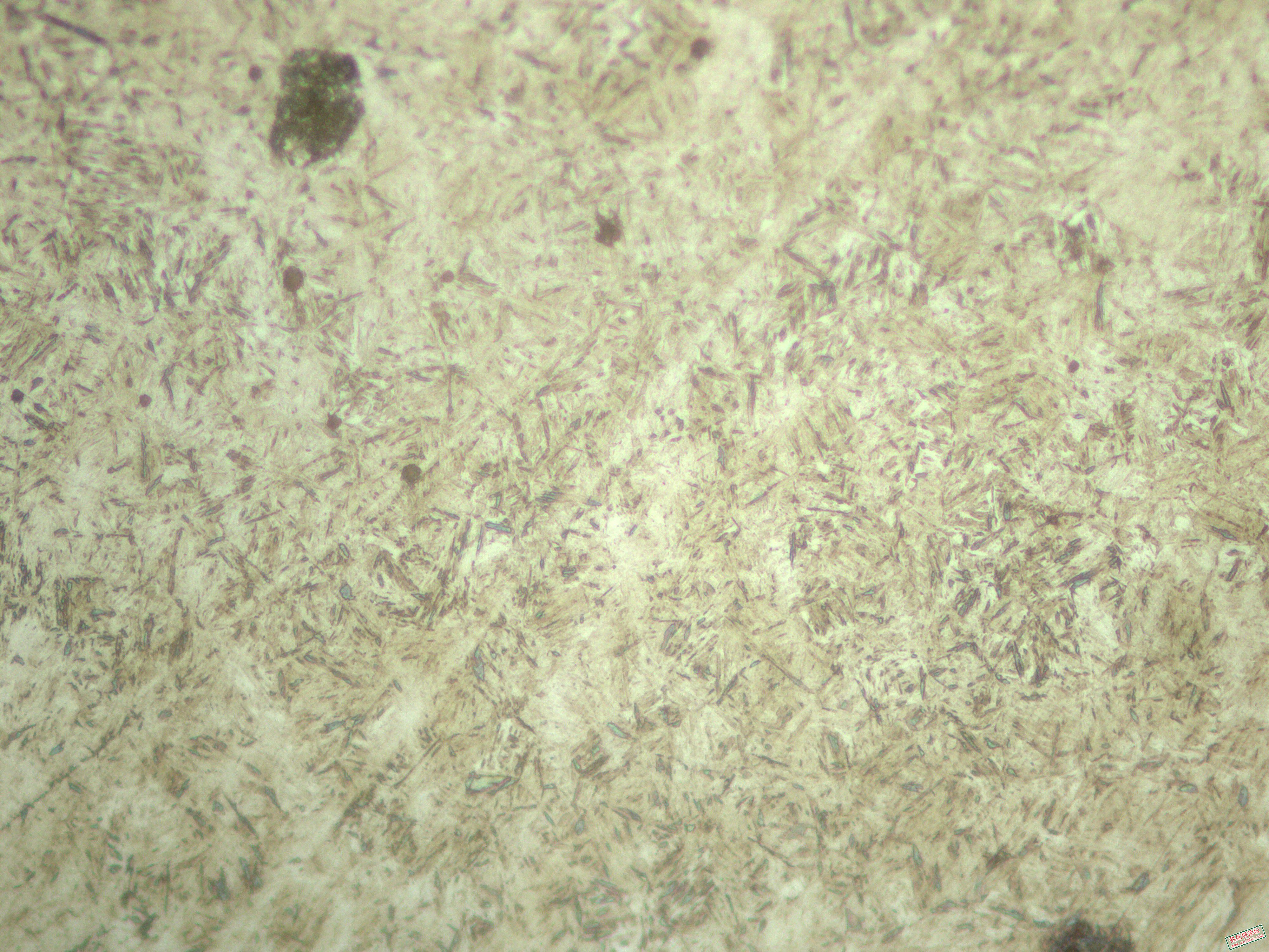

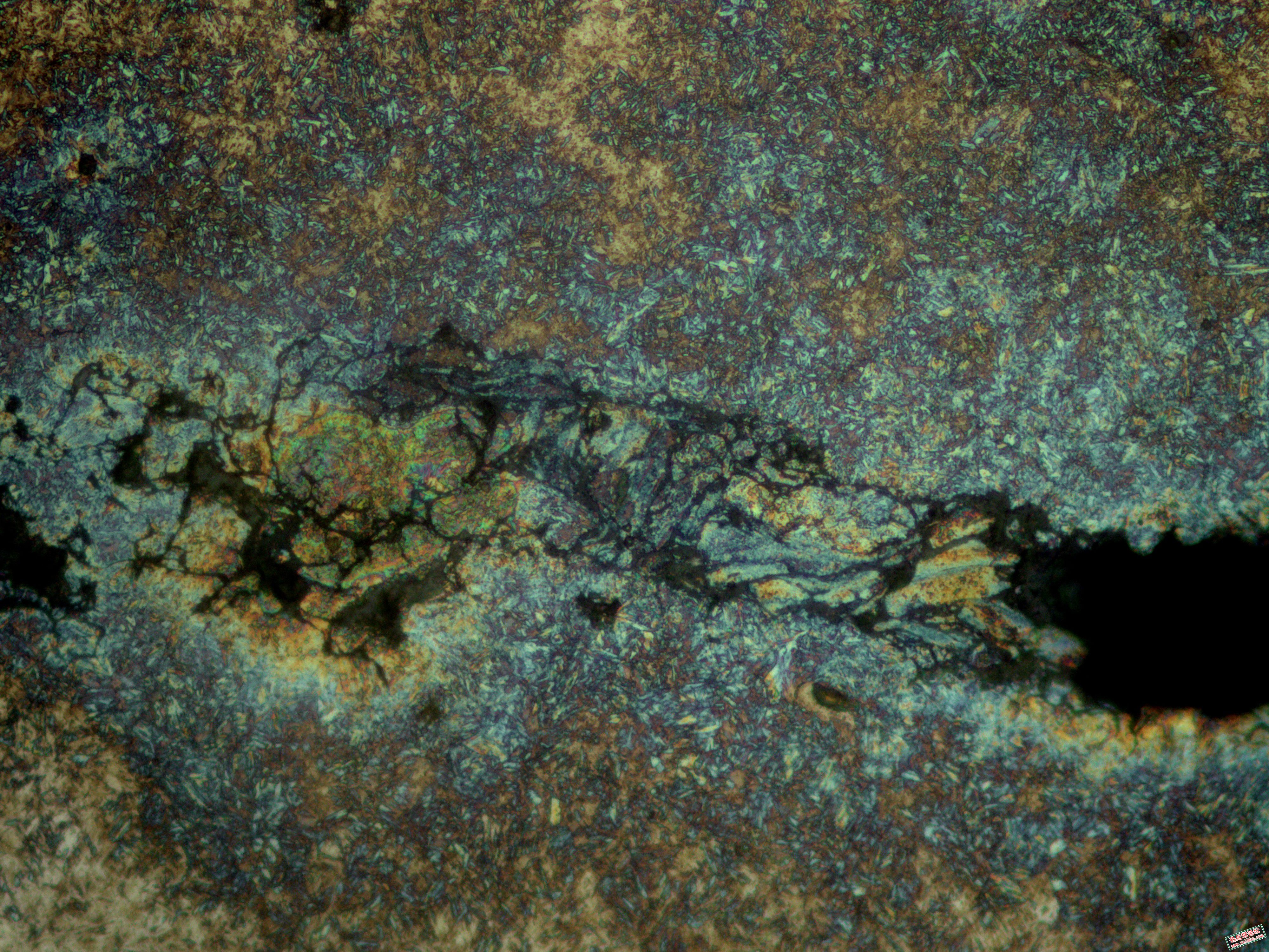

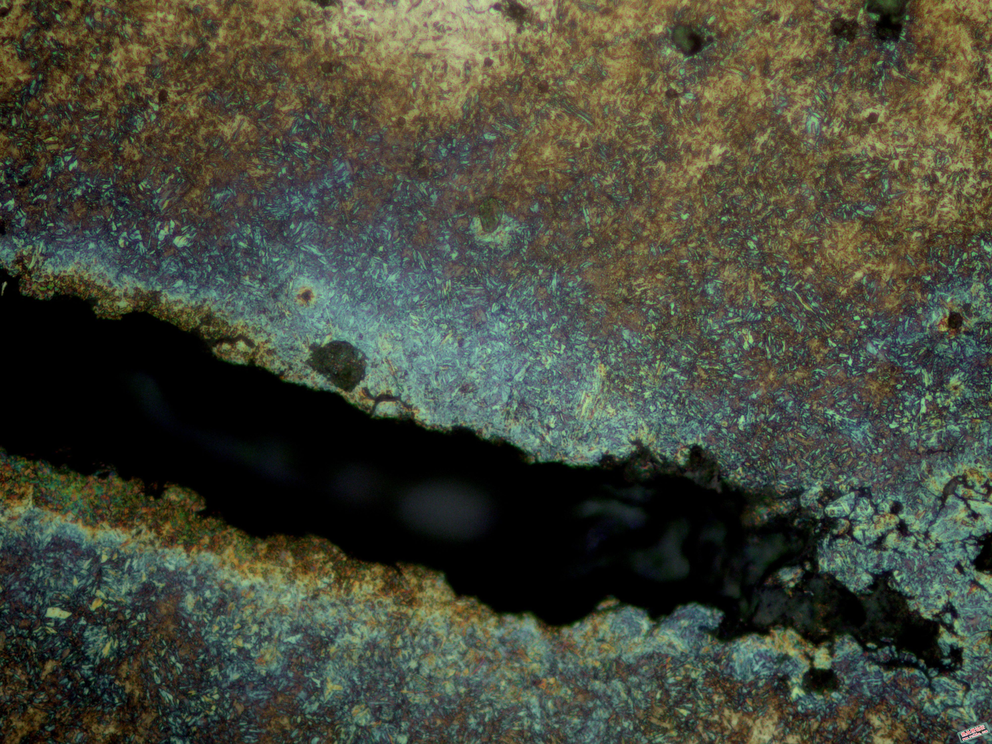

发表于 2024-9-11 08:28:05 | 显示全部楼层

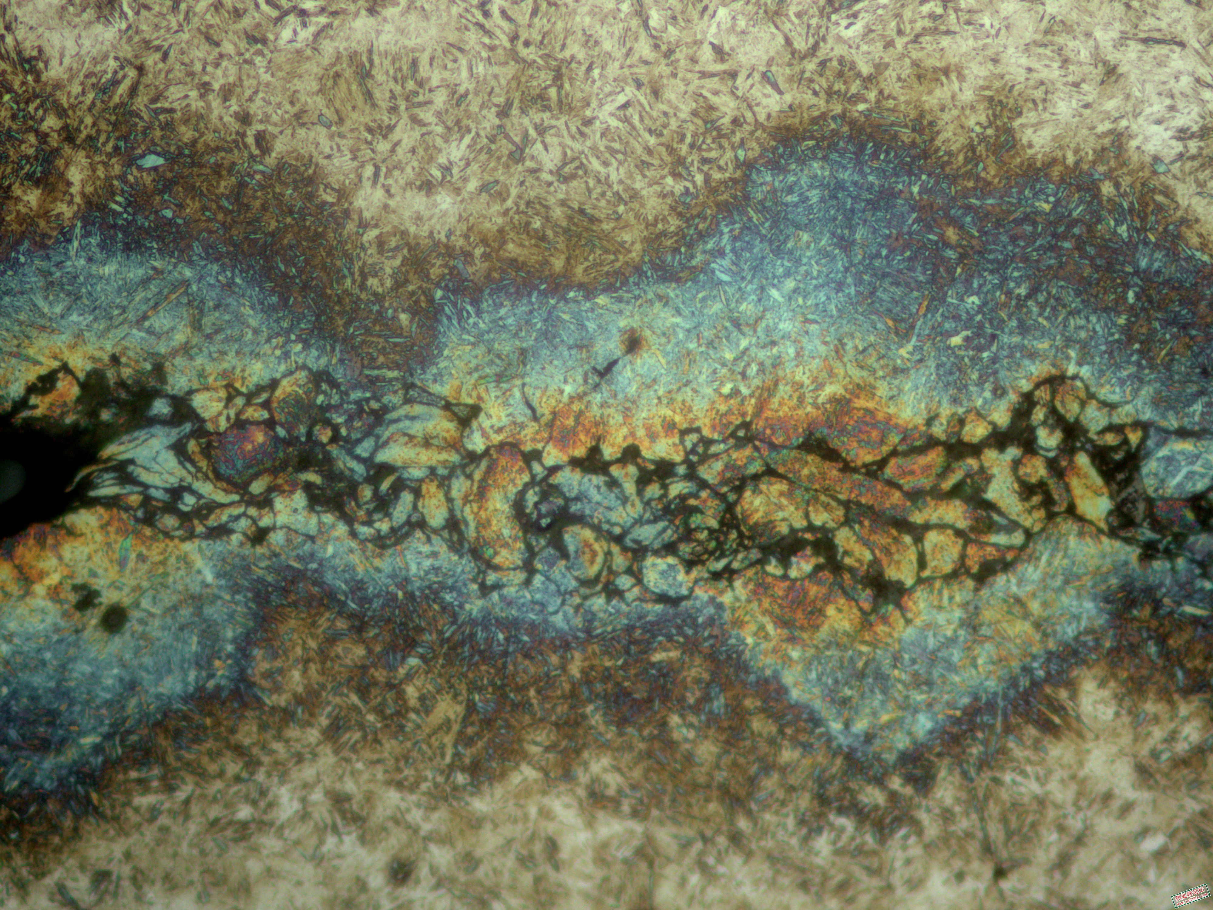

优秀的金相实验员,优秀的金相图片能解决说清楚很多问题

发表于 2024-9-11 09:18:32 | 显示全部楼层
淬的太深了,不知做过回火没有。
