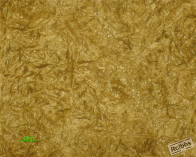

我们在生产中发现一批过热组织,给大家分享.

有500倍的图片吗?
发表于 2010-7-9 00:38:02 | 显示全部楼层
看起来还可以啊????  背景不是很舒服,看得很不爽
签到天数: 45 天
发表于 2010-7-9 10:27:51 | 显示全部楼层
多高的温度?产品显微偏析也较严重吧
发表于 2010-7-9 14:52:19 | 显示全部楼层
1000X的图片,不算过热呀。
签到天数: 930 天
发表于 2010-7-9 19:42:27 | 显示全部楼层
粗大的针状马氏体--严重的淬火过热组织。
发表于 2010-7-10 01:52:08 | 显示全部楼层
从倍数看,不算是过热组织,不过针状比较粗,,不知道工艺是怎样,还待说明,
碳化物有些呈带状,原始材料锻打工艺不良或者退火工艺问题,还得详细查验
 楼主| 发表于 2010-7-12 15:31:14 | 显示全部楼层
这是过热引起的,
签到天数: 8 天
发表于 2010-7-13 17:26:28 | 显示全部楼层
1000倍下看有较长的针状马氏体!
发表于 2010-7-15 20:02:06 | 显示全部楼层
粗针很大哦
发表于 2010-7-16 00:39:57 | 显示全部楼层
这肯定是过热组织了,一方面马氏体针明显粗大,虽然是1000倍的,但再看看其组织中大部分区域的碳化物均已溶解,只是在碳化物带上还残留少许,还有残奥明显且较多,说明淬火已过热了。
