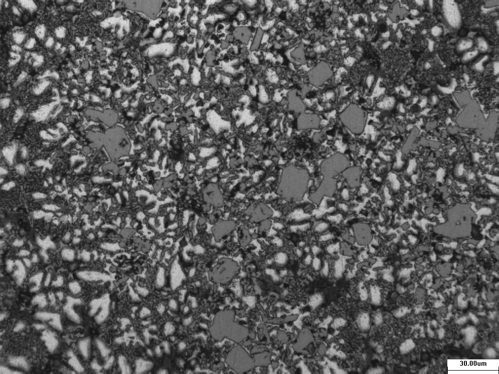

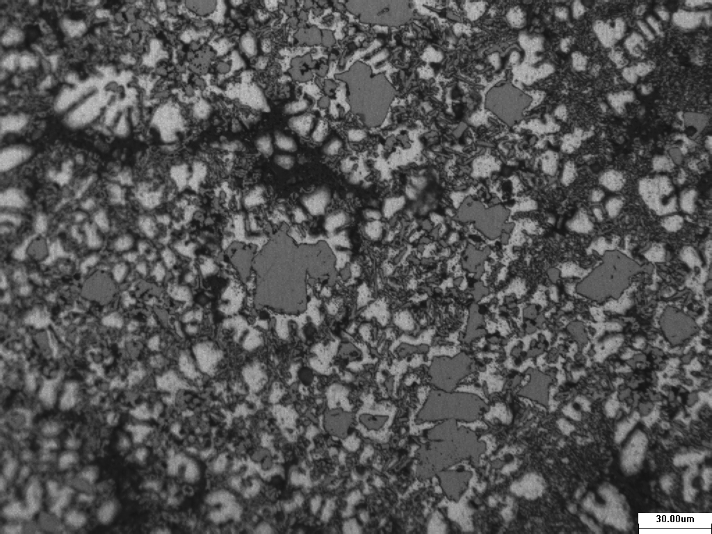

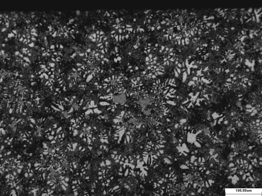

大家看看这个铝合金的金相合格不?
初晶硅应该是分布均匀的
这个肯定有聚集现象
现在有人说这个也是可以用的,就是稍微多点
个人认为这个肯定不合格,但是不知道有什么有力的观点能证明。。。

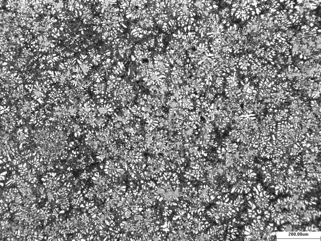

发表于 2010-7-7 10:53:35 | 显示全部楼层
100X应该算合格吧
来张高倍率的照片看看

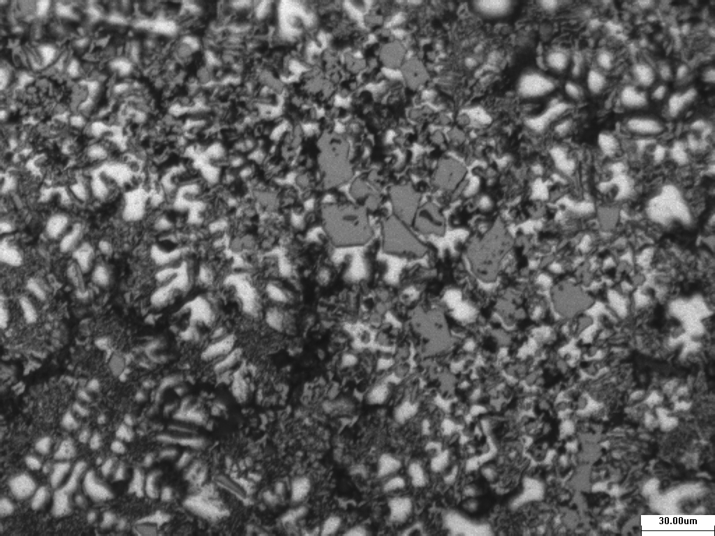

 楼主| 发表于 2010-7-7 11:15:32 | 显示全部楼层
来几张500倍的
发表于 2010-7-7 12:06:34 | 显示全部楼层
你那多角形灰色的就是初晶SI
是有点聚集了

SHUANGHUO 发表于 2010-7-7 12:07
    对铝合金甚少接触。灰色的是初晶硅,白色的是什么相?
发表于 2010-7-7 12:45:54 | 显示全部楼层
白色的AL基体

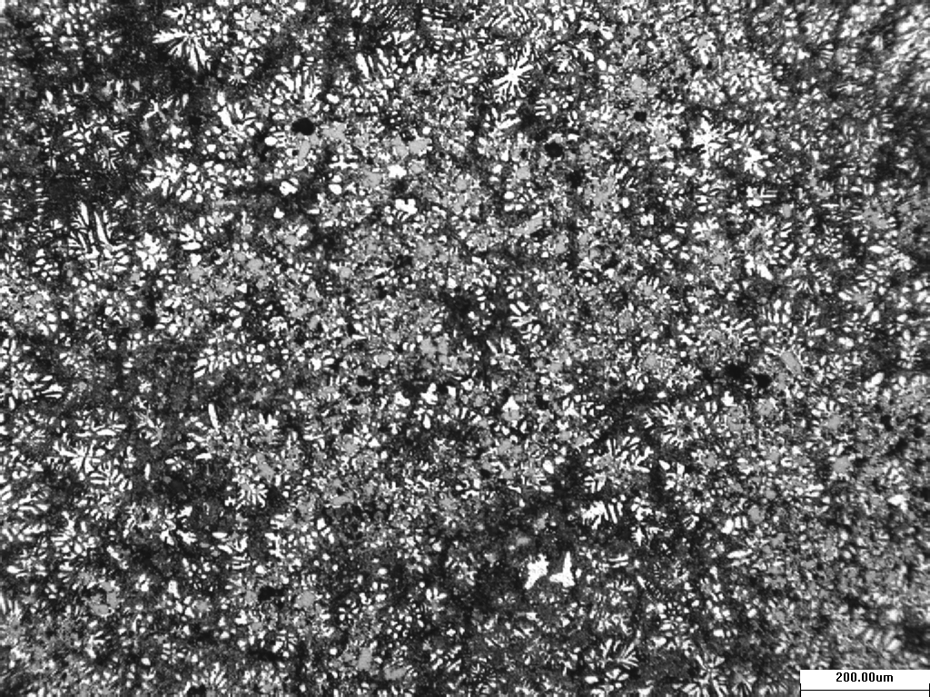

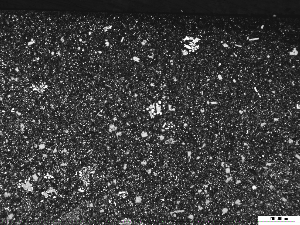

 楼主| 发表于 2010-7-7 16:05:07 | 显示全部楼层
给大家上个好的组织。现在比较来看,差异很大,就是不知道,那个聚集的组织是不是能用,判定的依据是什么
发表于 2010-7-7 19:01:13 | 显示全部楼层
强度和延伸率你们不做吗?
聚集严重最可能影响到延伸率
基本这个合格就OK了
不知道ZL有冲击功要求不
有的话一并做了
合格就OK
 楼主| 发表于 2010-7-7 19:18:32 | 显示全部楼层
不是。。我觉得会影响耐磨性:
这个铝合金件的表面是要和其它工件进行面接触,有滑动的
如果硅聚集厉害了,初晶硅就会充当磨粒,对表面进行划伤
以上观点,请专家鉴定
