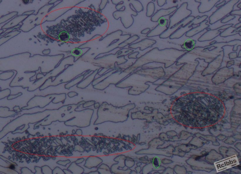

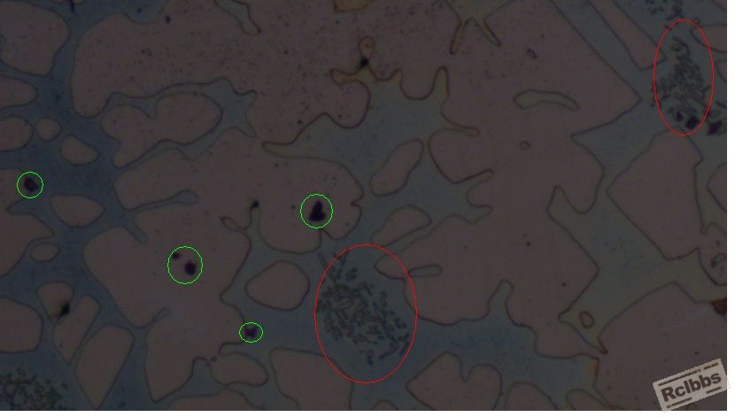

下面两张照片中红线区域和绿线区域中的组织是什么?

我认为绿圈为夹杂物,红圈为奥氏体,不知对否?望指教。请看一下我做的CD4MCu,是否是一样的组织?

    我认为黑色小点是腐蚀时产生的,可以不考虑。另外一堆虽然细小,但本质上还是铁素体。和钢铁金相图谱上一样。

呵呵。。。我认为绿圈的是制样问题,红圈的还是高温铁素体

    照片中其实还有一些黑色小点(比绿圈中的颜色更深),我能确定是制样时产生的,但现在照片上绿圈中的实在不知道是什么,我想是不是脆性相,还有红圈中的组织会不会是碳化物啊?

楼主的制样是有待提高。绿圈像制样假象。红圈中组织如果是铁素体内,有可能是sigma相,这个可以用20%NaOH 电解侵蚀来判断 (~1A/cm2),此法只侵蚀Sigma相和高温铁素体,对双相不锈钢的奥氏体和铁素体没作用。

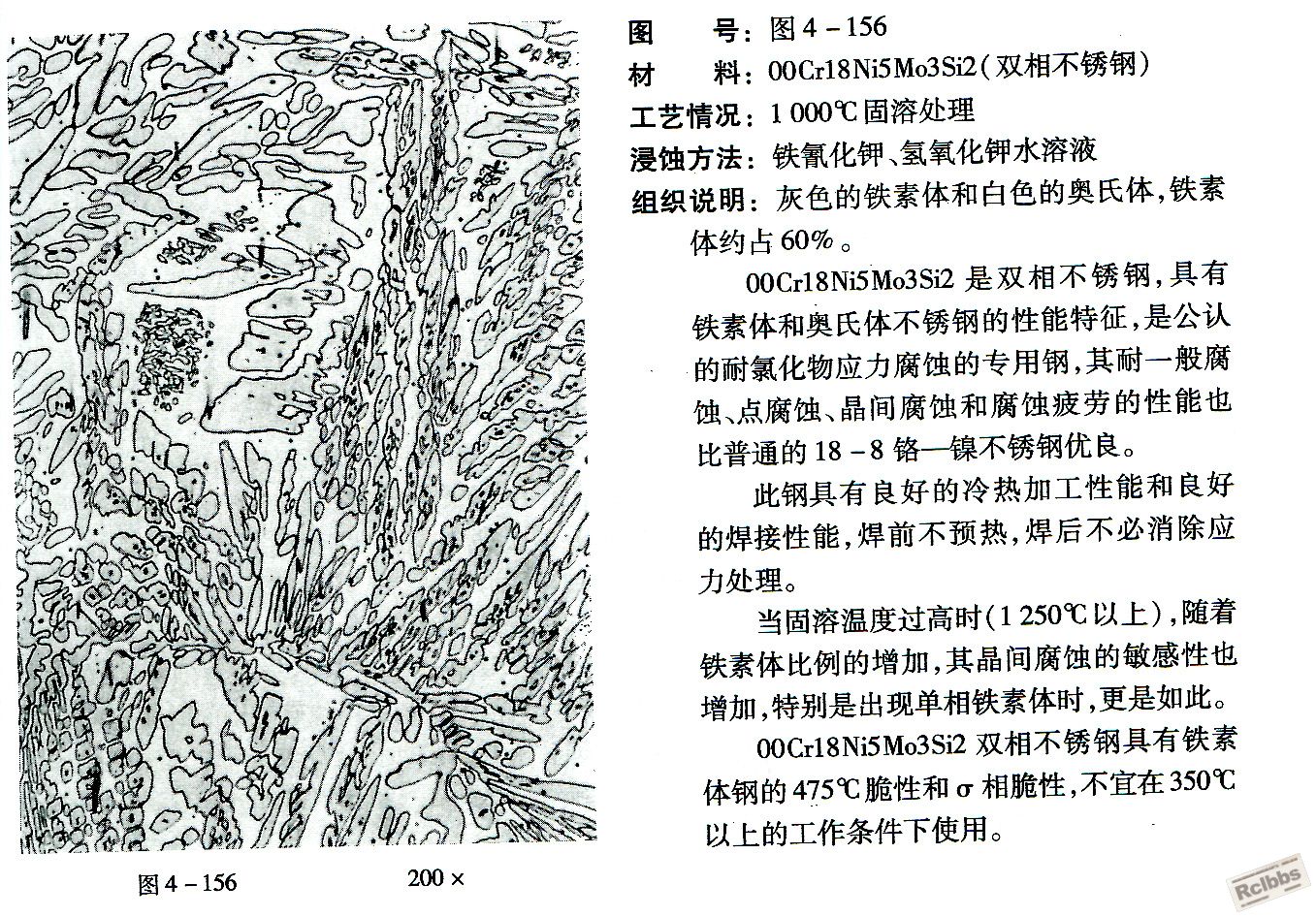

绿圈的不好说,红圈的是铁素体。我传个图谱上的你看看

    请问,为什么会存在高温铁素体哪?我采用的固溶温度是1100℃
