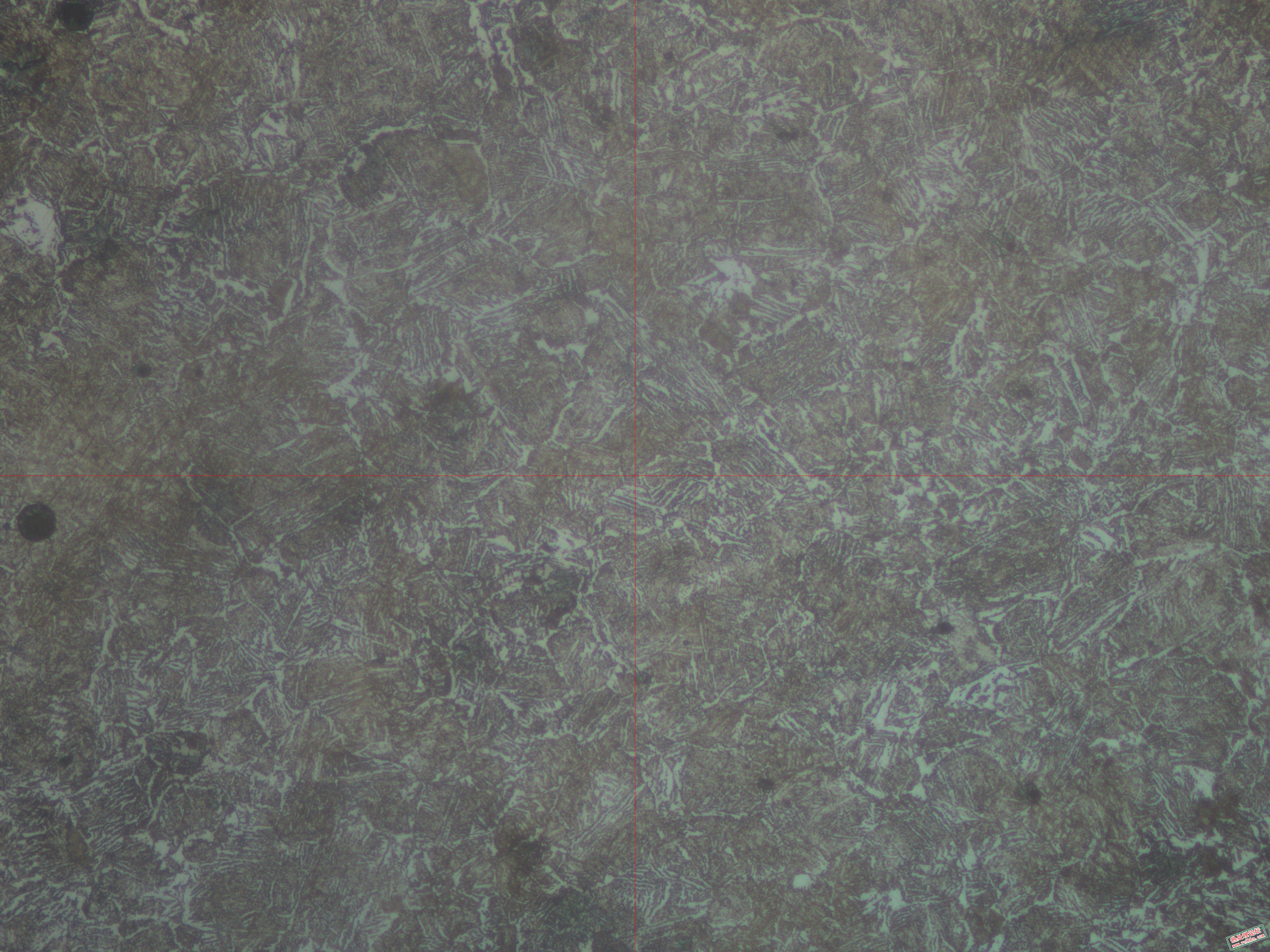

各位老师,根据 13320-2007评级,下面这张图可以评4级吧

多大的件?组织太差了。我觉得要评5-6级。

距离表面5mm处,请问大佬,5级不是有淬火屈氏体吗,但该组织中并我没有发现淬火屈氏体

这个标准要求是评级往上走   我看6级起步了

我看13320标准5级以上(包括5级)都有屈氏体

可以看一下回火前的组织,应该有屈氏体与上贝.

按你这意思没有屈氏体就5级以下?    你仔细看标准,标准介绍的是大于4小于5的话评5级。我理解的是只要有一个指标是达到下一个级别就可以,不需要满足所有的条件。  我见过有的产品是回火索氏体+网状铁素体,你说这个你评几级?我们给的就是8级。

  这个图片有6级了。使用的13320的时候要综合评价。结合回火索氏体和贝氏体型铁素体来。有时候不一定能看到屈氏体,这个和材料成分有有关系。

您好,请问13320中调质4级的组织是什么样的?

我看标准看得有点懵,所以来过来求助各位专家,能不能详细介绍一下什么情况我就可以评4级以上?

你看你这个图片   回火索氏体+大量贝型铁素体+析出的块状条状铁素体。整体上贝氏体量多,各种形态的铁素体多,局部还出现断续半封闭网。4级描述应该是主要是回火索氏体+条块状铁素体,这里应该更多的是指游离的铁素体,铁素体的量远少于你提供的图。

       对于4级以内的调质组织,除铁素体外,其他都是回火索氏体,也就是说淬火时的组织除了铁素体,其他都是马氏体(和、或下贝),所以,不用管铁素体什么形态,只要有上贝或其他非马组织(T、S、P)出现,统统都往5级后评,这纯属个人理解呵 ,供参考。
另:评级的原则就是要下重手,宜重不宜轻,如有争议,标准中有后手——以机械性能作为判定结果。

   4级 回火索氏体+少量的条块状铁素体。
   意思就是4级的时候出现了少量能够观察到的条块铁素体,这个铁素体对于合金钢来说,在这个等级下,其实属于先析或者和贝氏体共生的,所以有一些贝氏体的情况,主要还是看贝氏体型铁素体,再结合标准图片和标准说明来评定。

贝氏体好多,是不是冷速慢了
