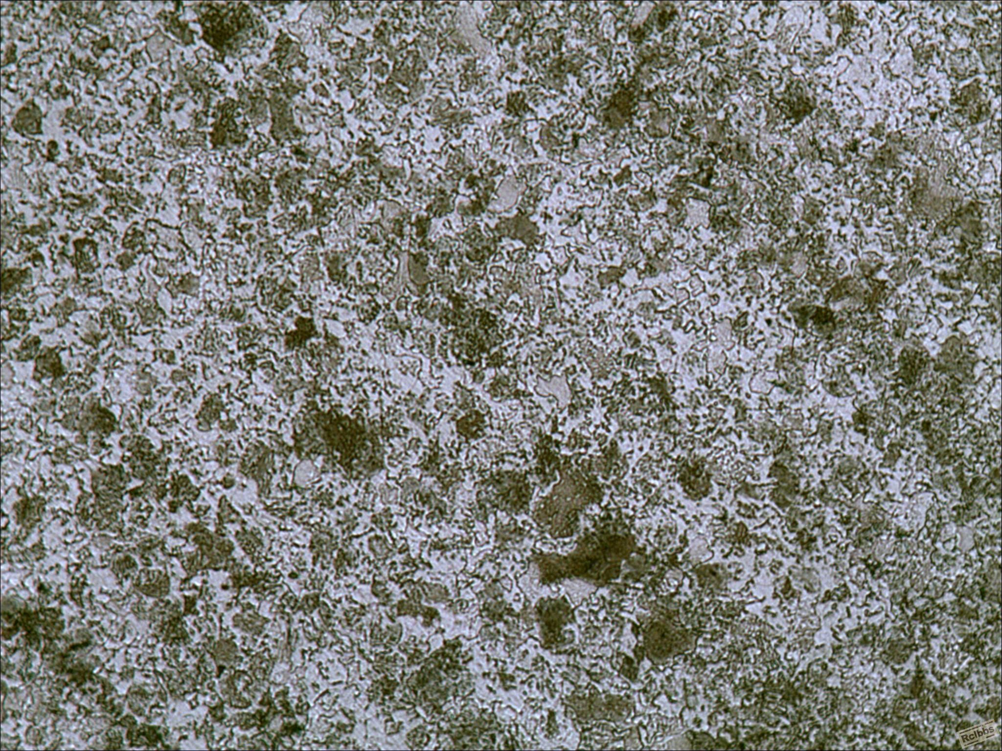

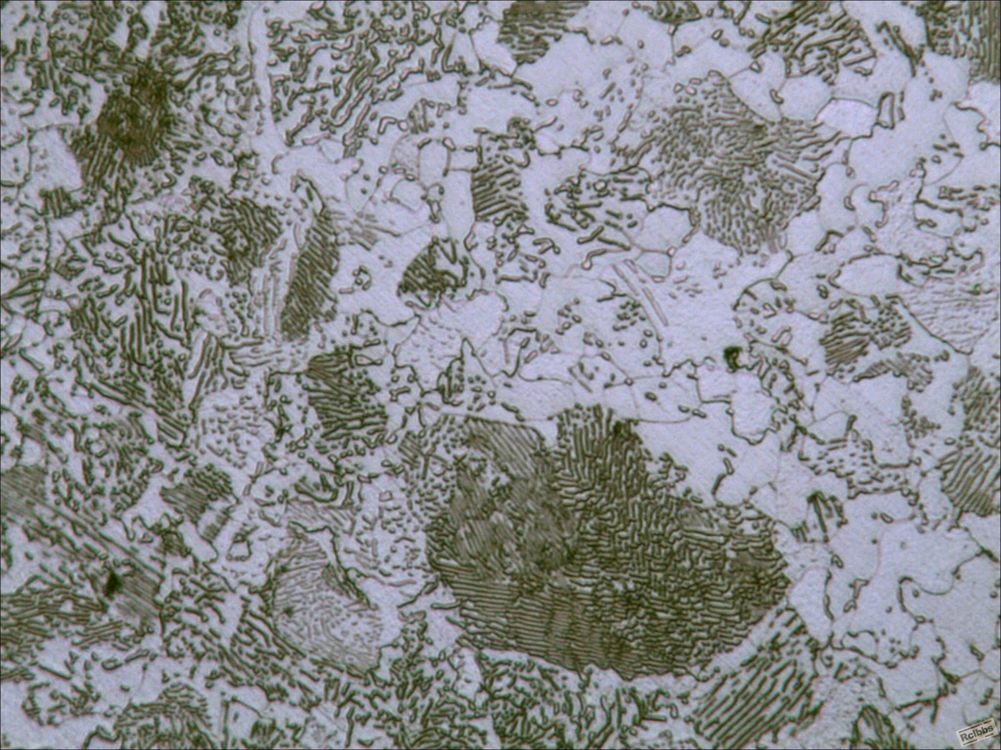

最近做了一个S48C 的整体淬火齿样,基体是经调质处理的,用4%的硝酸酒精
腐蚀后看到的组织和以往的大不相同,怀疑材料不是S48C的,但现在没有光谱仪
无法分析成分,请大家帮忙看看是怎么回事?
S48C    400X
S48C   100X

1、组织不是调质组织,而是珠光体+铁素体组织;
2、从珠光体和铁素的比例来看,碳含量没有S48C所要求的那么高。
应做进一步的分析。

400*的时候珠光体组织很明显的 层片状

珠光体侵蚀的很不均匀,有的黑,有的灰白,这是硝酸酒精的结果。颜色淡的珠光体很容易被漏掉。建议用4%苦味酸,这样珠光体颜色深浅就一样了,从而能看到全部珠光体。

产品材料不好怀疑,但是热处理工艺可能为退火,且保温时间较长形成的组织,绝对没有经过调质。
发表于 2010-7-9 11:03:33 | 显示全部楼层
很漂亮的珠光体,铁素体上的颗粒是什么?粒贝?

根据图片来看含碳量没有问题,回火温度很高可以造成该组织

我与5楼的意见相同,似退火组织。
发表于 2010-7-10 02:00:41 | 显示全部楼层
是珠光体+铁素体组织,是退火态组织

应该是层片状P+F
发表于 2010-7-10 09:58:09 | 显示全部楼层
这个绝对不是调质组织,
签到天数: 21 天
发表于 2010-7-10 17:28:41 | 显示全部楼层
非调质组织,组织为片状P+F

我们是要求供应商进行调质处理的,结果怎么会变成这样,这种基体对齿轮的性能会有什么影响。
