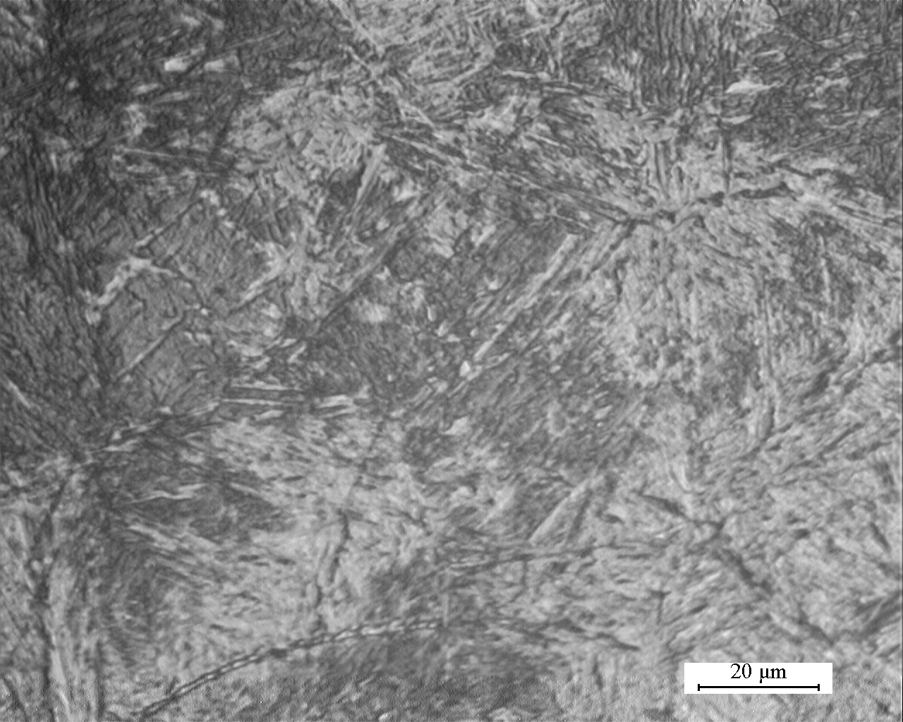

请分析:是否淬火温度过高,残奥也越多?

产品是否为感应淬火表面组织,晶粒是粗大了,存在过热嫌疑,不过照片最好是接近标准图谱放大倍数以便于对照分析。
发表于 2010-7-9 13:07:49 | 显示全部楼层
晶界很大。不是淬火温度高造成,而是锻造过热后没有经过细化晶粒处理而产生了晶粒遗传

二楼的师傅,呵呵,就是感应淬火粗大组织。
  3楼的专家请告知,如何区分淬火温度过高产生的粗大马氏体和因材料锻造过热没有细化晶粒产生的晶粒粗大遗传?   谢谢
