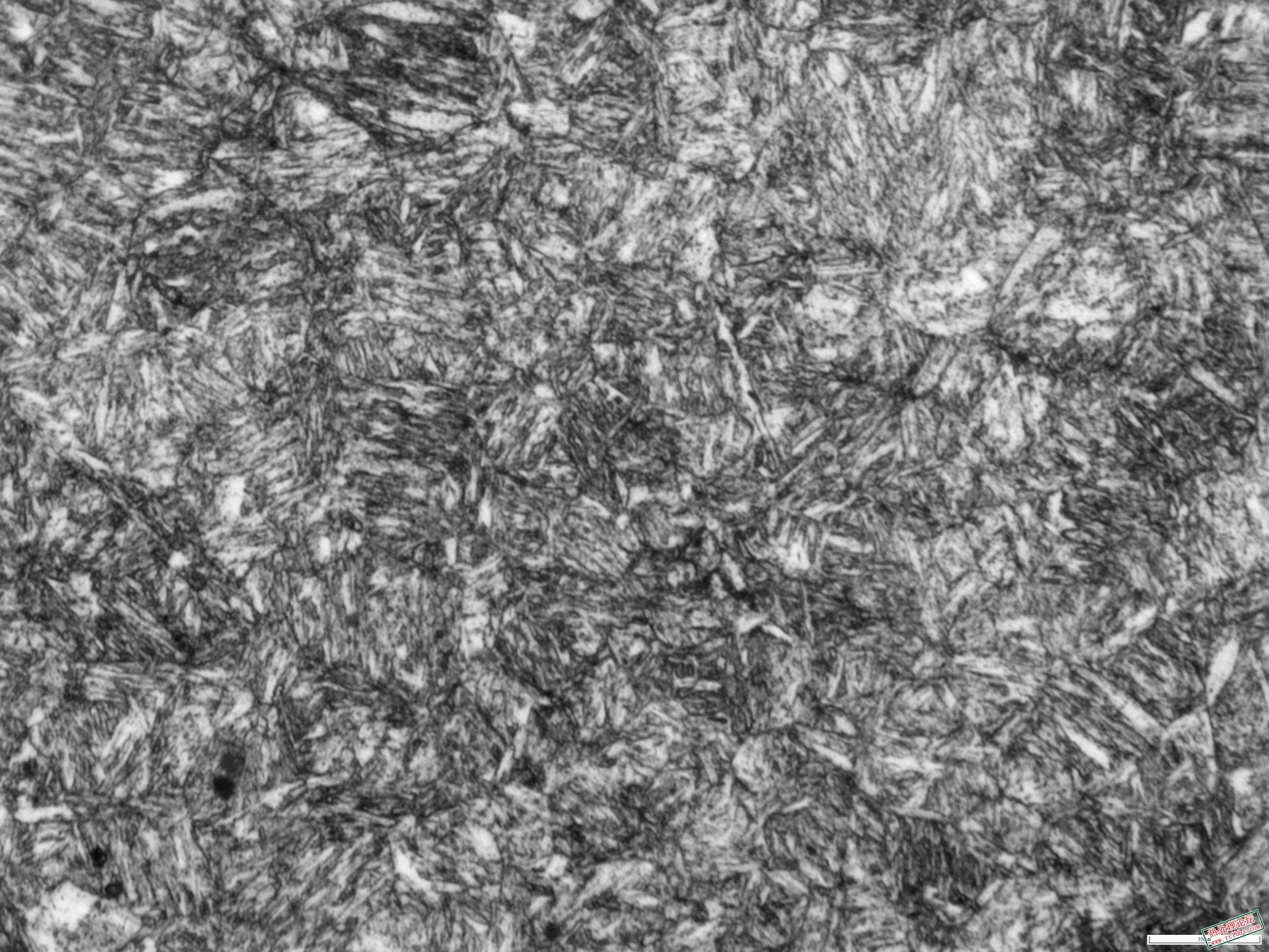

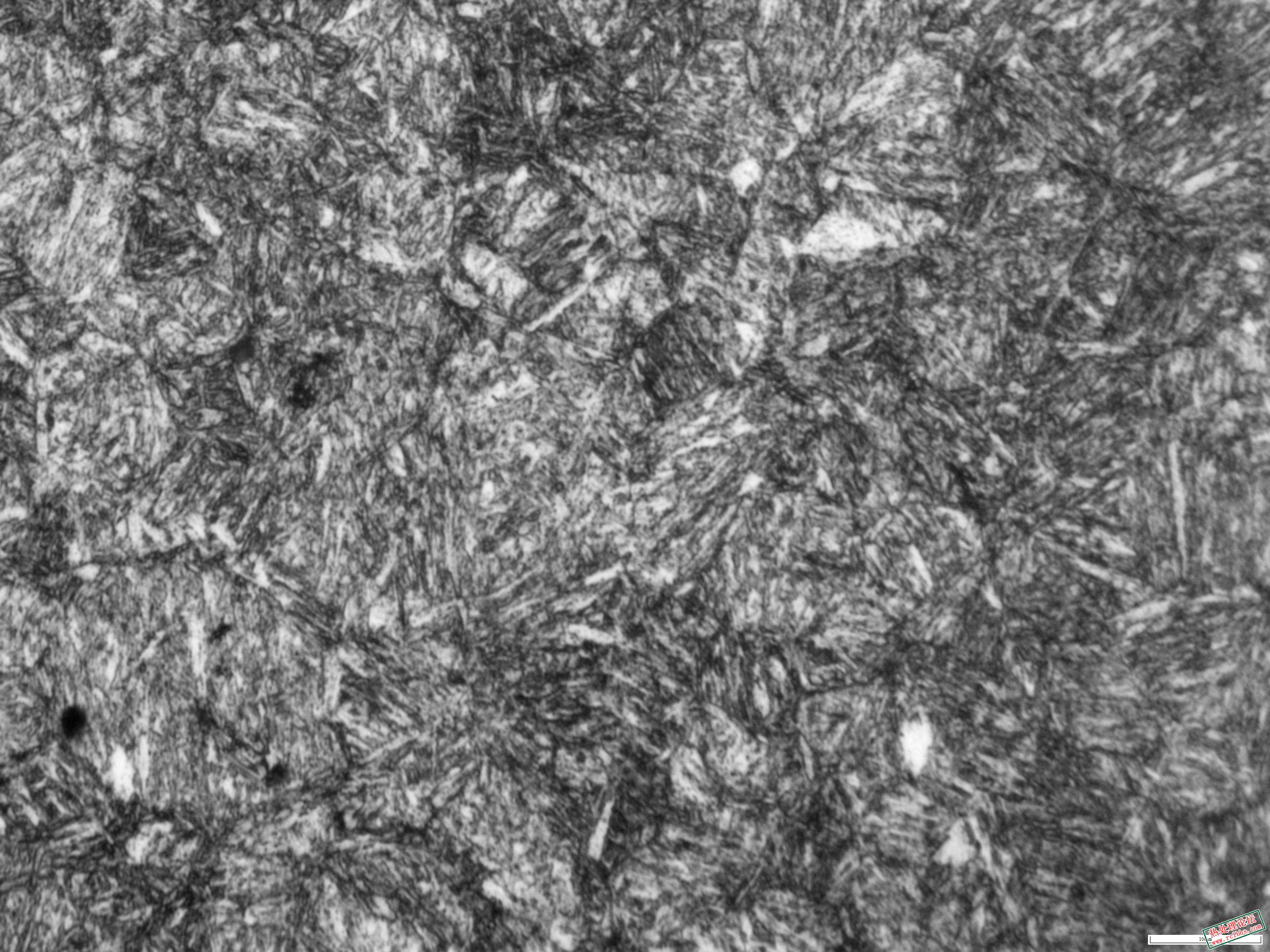

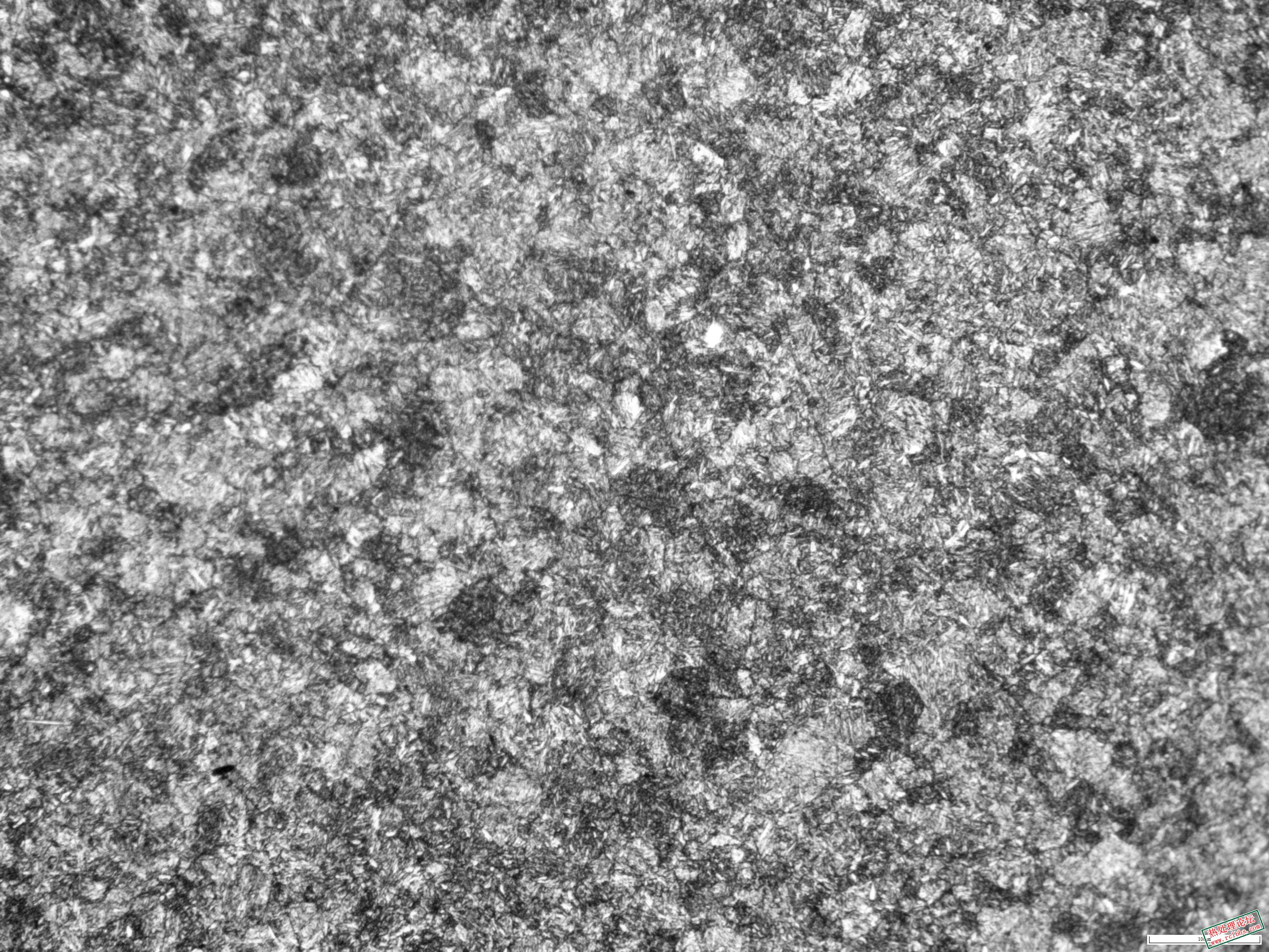

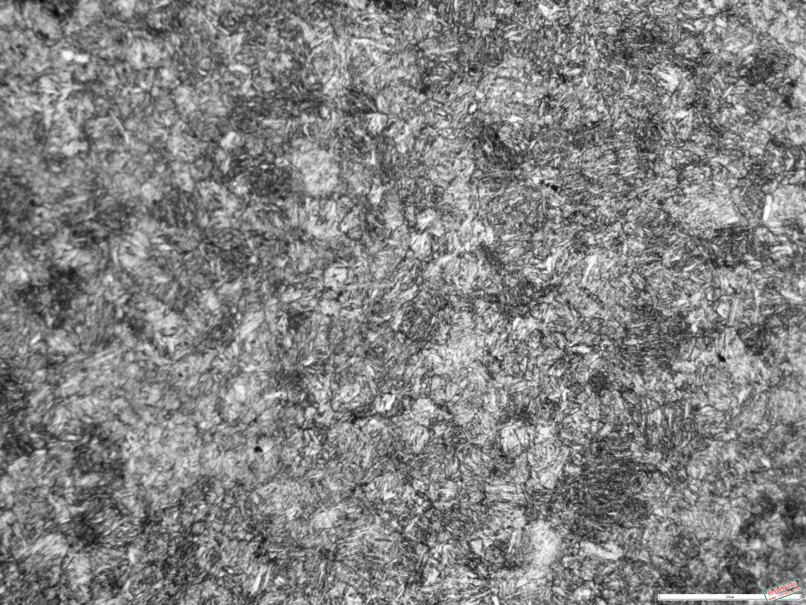

请教各位照片中调质组织分别是什么?正常吗?
签到天数: 657 天
 楼主| 发表于 2024-10-26 14:52:39 | 显示全部楼层
设备采用多用炉,860度加热,预冷到830度淬火,530度回火。材料40CrNiMo,直径26mm 。
签到天数: 628 天
发表于 2024-10-27 09:55:27 | 显示全部楼层
保持马氏体位向的回火索氏体,正常。
签到天数: 521 天
发表于 2024-10-27 14:59:52 | 显示全部楼层
            是索氏体组织,,,
签到天数: 185 天
发表于 2024-10-29 17:09:00 | 显示全部楼层
索氏体+铁素体吧,各位大佬怎么看
签到天数: 546 天
发表于 2024-11-1 14:13:14 | 显示全部楼层
回火索氏体,,,,,,
签到天数: 251 天
发表于 2024-11-12 13:44:00 | 显示全部楼层
典型回火索氏体组织+微量先共析铁素体
