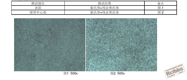

我们4145H调质后得到组织为索氏体加残余奥氏体,请问这个组织正常吗

 楼主| 发表于 2010-7-13 15:12:56 | 显示全部楼层
专家们看看这个组织,帮忙给分析分析。
 楼主| 发表于 2010-7-15 16:11:33 | 显示全部楼层
各位帮忙看看
发表于 2010-7-15 16:59:38 | 显示全部楼层
金相组织为回火索氏体加少量铁素体。
发表于 2010-7-15 22:05:54 | 显示全部楼层
这里真是一个讨论和学习的好地方,在这里先向大家拜会了
 楼主| 发表于 2010-7-27 11:40:41 | 显示全部楼层
怎么我们检测中心的说是残余奥氏体呢,是不是他们检错了
