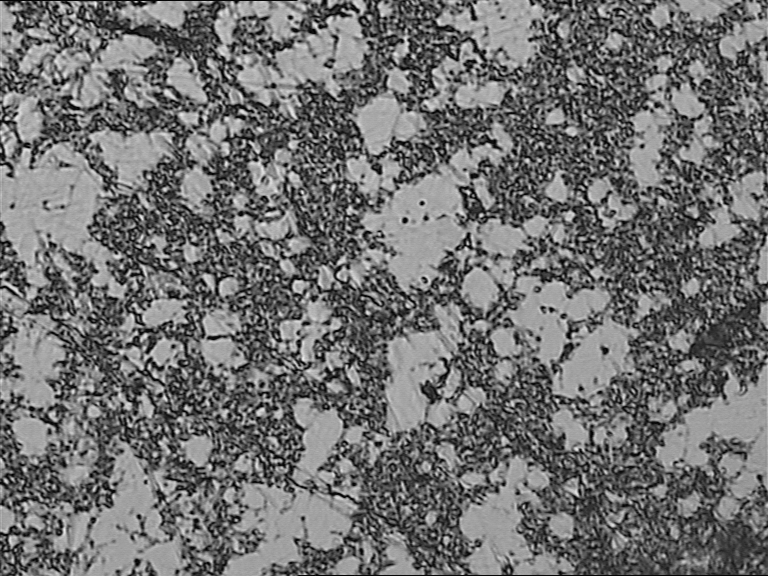

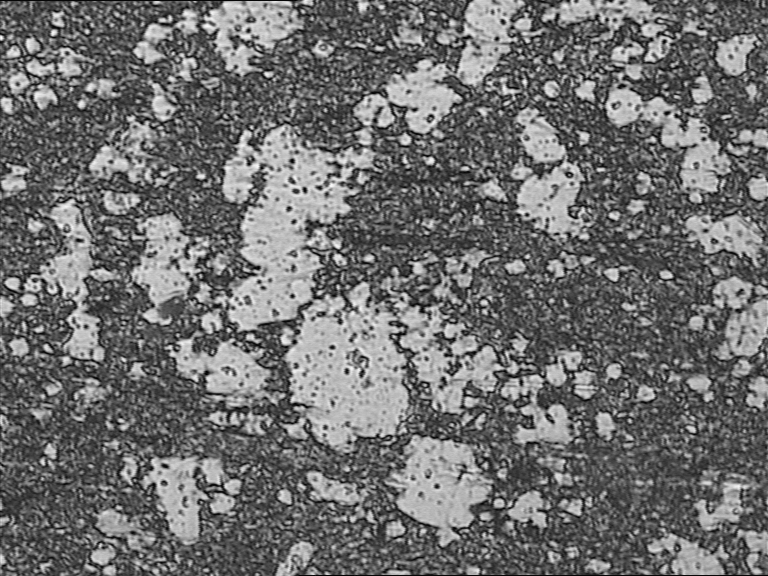

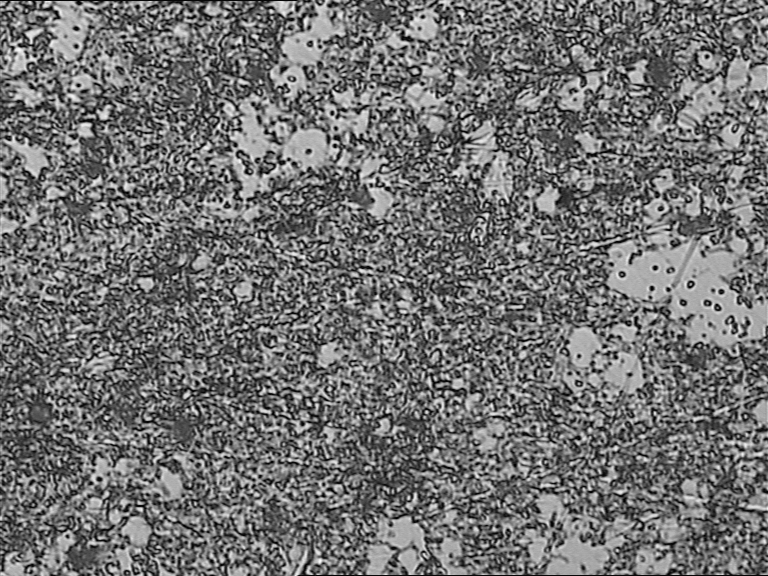

 楼主| 发表于 2010-7-12 14:51:29 | 显示全部楼层
这是Cr12MoV球化退火后的400倍照片,大家帮忙评价一下,球化效果如何,大块状的碳化物是否是一次渗碳体?谢谢!!
签到天数: 21 天
发表于 2010-7-12 20:14:47 | 显示全部楼层
样品腐蚀的太深了,
签到天数: 8 天
发表于 2010-7-13 17:23:52 | 显示全部楼层
大块的碳化物是一次碳化物!
发表于 2010-7-13 19:40:27 | 显示全部楼层
一次渗碳的组织要粗大些
签到天数: 201 天
 楼主| 发表于 2010-7-15 10:56:16 | 显示全部楼层
发表于 2010-7-15 14:30:46 | 显示全部楼层
这是Cr12MoV球化退火后的400倍照片,大家帮忙评价一下,球化效果如何,大块状的碳化物是否是一次渗碳体?谢 ...
yhcyuan 发表于 2010-7-12 14:51
1、Cr12MoV是莱氏体钢,由于含碳量较高,冶炼后正常冷却会出现莱氏体共晶组织,故名。
2、这种钢的共晶组织通过热处理是无法打碎的,一般须经过锻造时的多次镦粗-拉拔才能实现,故有三镦三拔的要求之说。对锻后的碳化物也有评级的标准,可查找相关金相图谱确定级别并判断是否合格。
孤鸿踏雪 + 10 感谢支持!
发表于 2010-7-16 12:11:31 | 显示全部楼层
太差了,需要加强改进
签到天数: 30 天
发表于 2010-7-16 13:10:57 | 显示全部楼层
你的制样也有问题 , 有些组织失真 了
