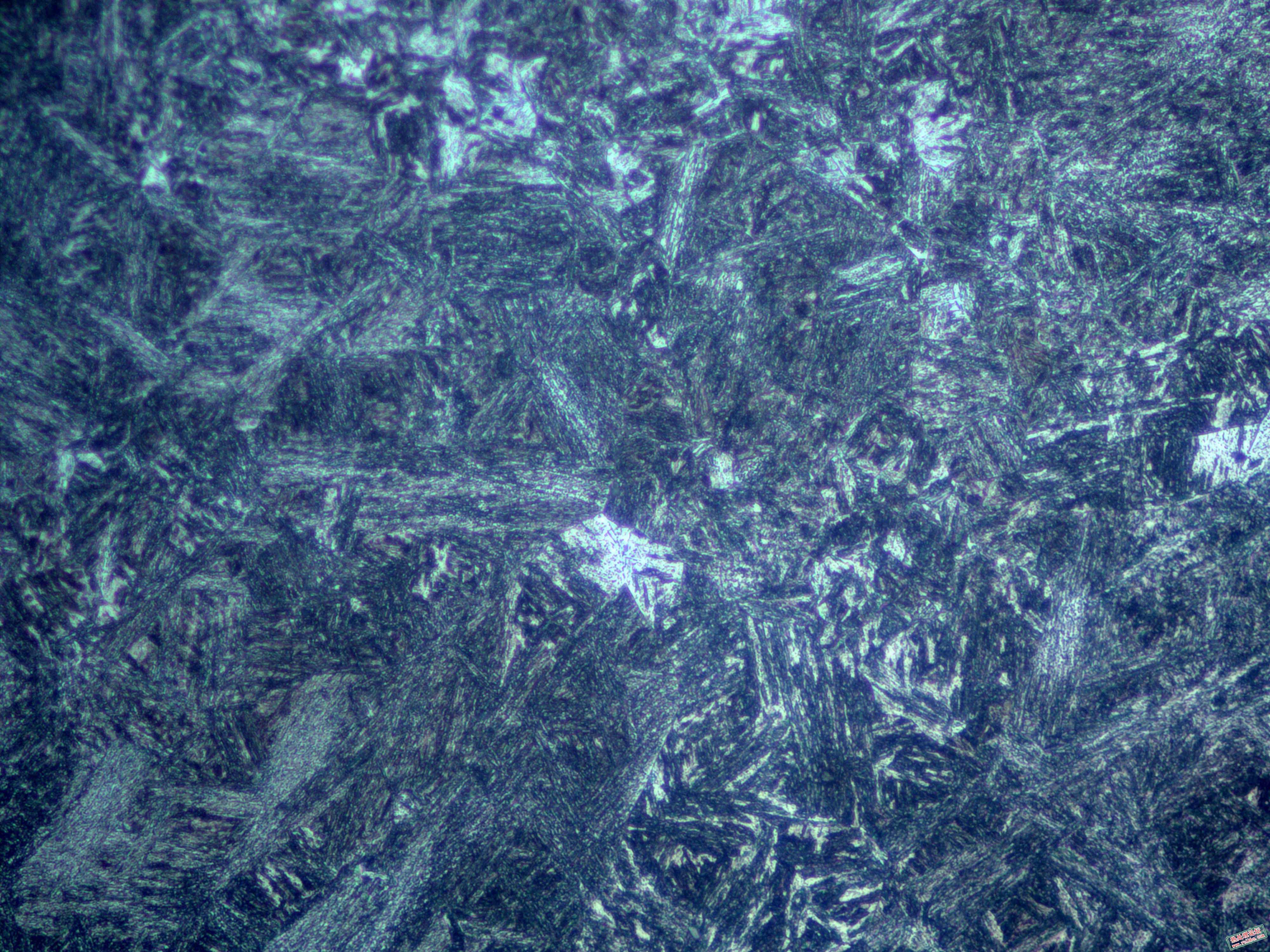

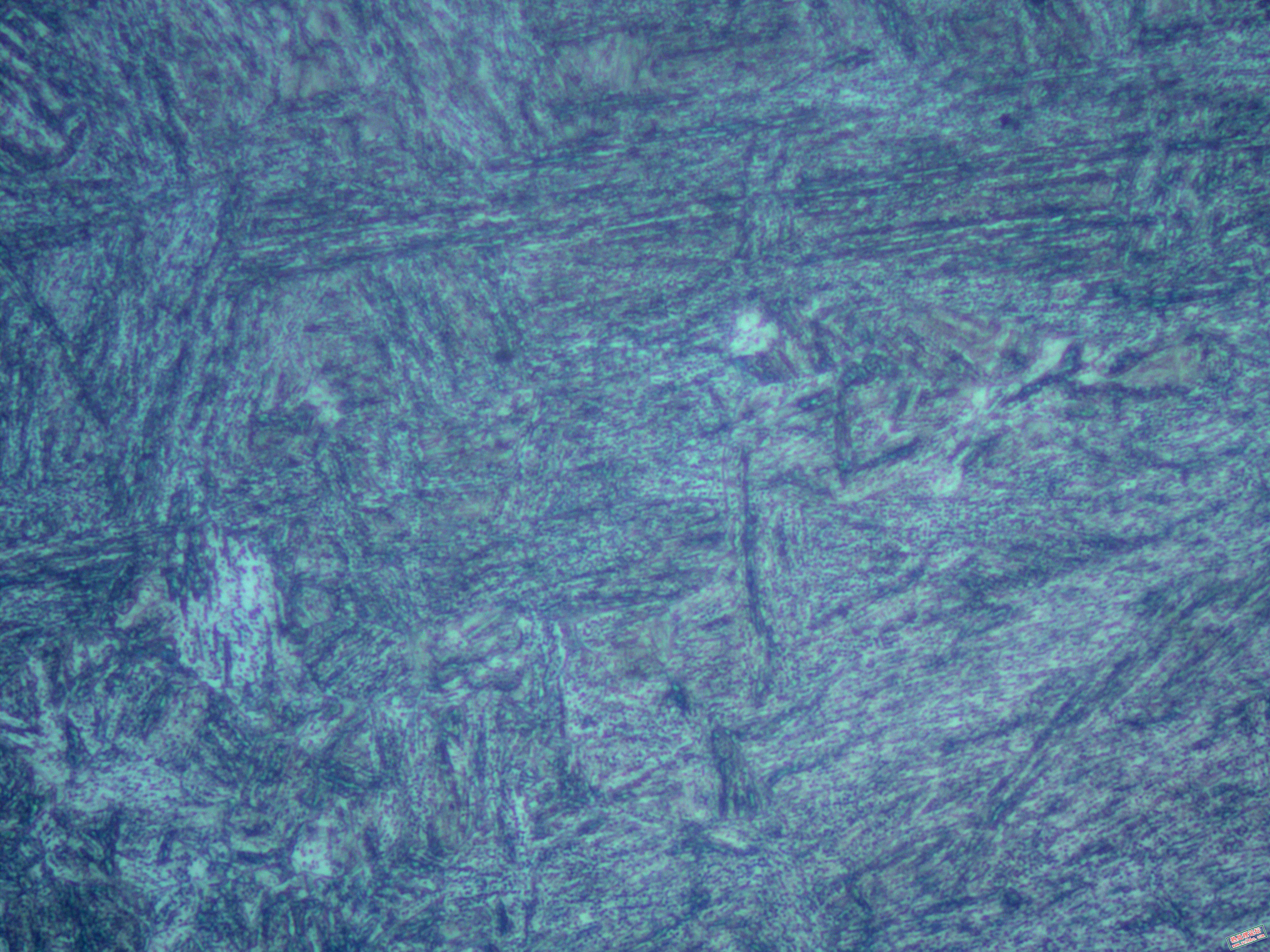

渗碳淬火低温回火,1000X图片中看起来感觉有点怪,请问专家这是低碳M吗?

发表于 2024-11-3 11:31:01 | 显示全部楼层
少量贝是允许的,晶粒度等级应该由制造方自己提出要求,实际上这是个混晶组织。

发表于 2024-11-2 07:54:59 | 显示全部楼层
  粗大的板条马氏体,因为晶粒太粗,所以板条束很长很宽,放大看就觉得好像有点点怪怪的。有的位置好像还有贝氏体。

发表于 2024-11-2 08:23:37 | 显示全部楼层
是低碳马氏体没错,但低倍下感觉组织不是很均匀,不完全是马氏体

粗大的板条马氏体,因为晶粒太粗,所以板条束很长很宽,放大看就觉得好像有点点怪怪的。有的位置好像还有 ...
请问大佬对于渗碳后,芯部有没有国标规定多少级晶粒度属于合格
嗯嗯,我也感觉有贝氏体

发表于 2024-11-4 10:40:51 | 显示全部楼层
齿轮类要求晶粒度5级或更细

发表于 2024-11-5 10:10:46 | 显示全部楼层
是板条状马氏体,有贝氏体,存在一定的混晶情况,供参考
