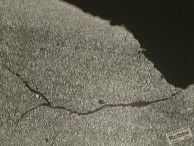

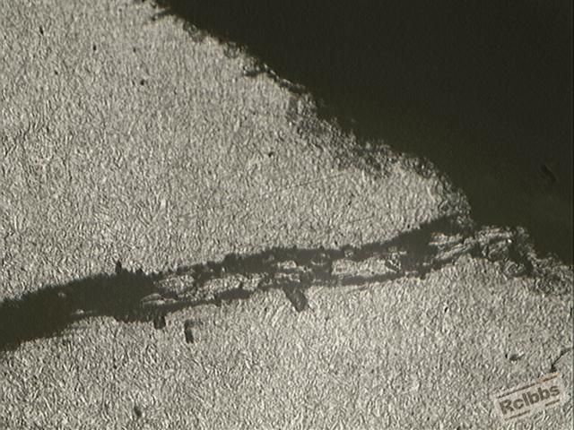

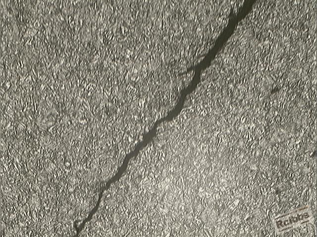

钢管使用的过程中横向开裂,做金相发现在主体裂纹旁发现心部小裂纹如图1;另图2、图3是主体裂纹的扩展,但个人有点疑惑图2中是扩展裂纹吗?请大家进一步指正!

裂纹两侧未发现有脱碳氧化迹象
签到天数: 37 天
 楼主| 发表于 2010-7-12 08:29:58 | 显示全部楼层
小裂纹为心部裂纹在钢管管壁中间部位与外界无接触所以不会产生脱碳氧化的迹象,钢管这种心部小裂纹存在往往都是材料的缺陷或轧管及坯料方面的原因,个人疑惑的是图1、图2、图3所示的小裂纹是原材料缺陷就存在的?还是使用的过程中裂纹产生的扩展引起的呢?还请大家给予进一步指点!为感

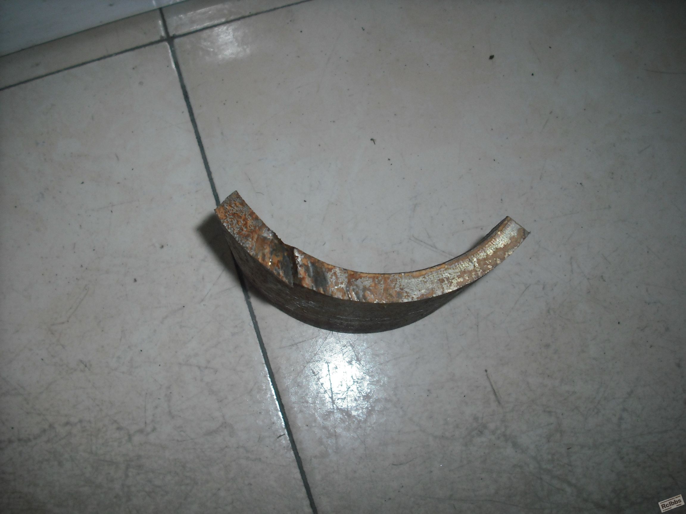

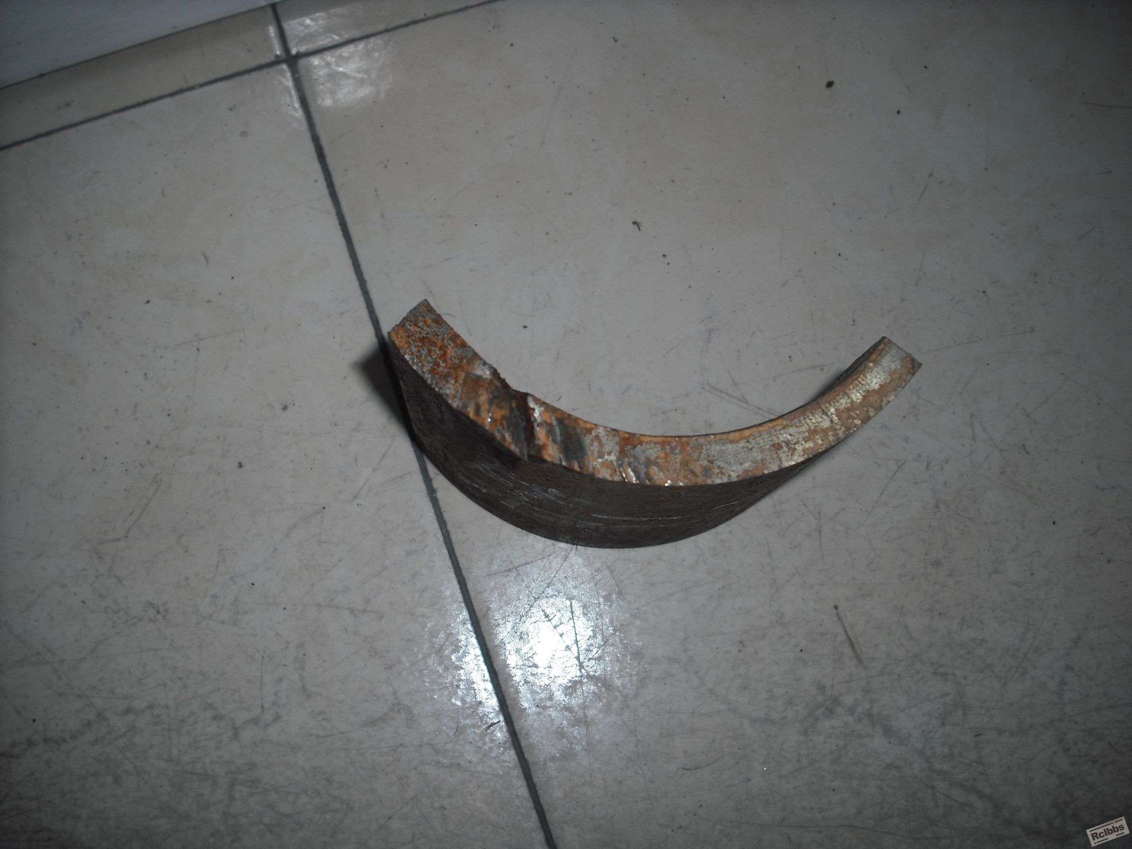

 楼主| 发表于 2010-7-15 15:42:05 | 显示全部楼层
这两张是开裂断口的形貌,还请诸位多多指点!
