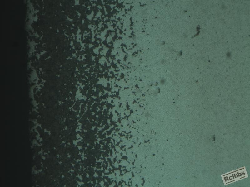

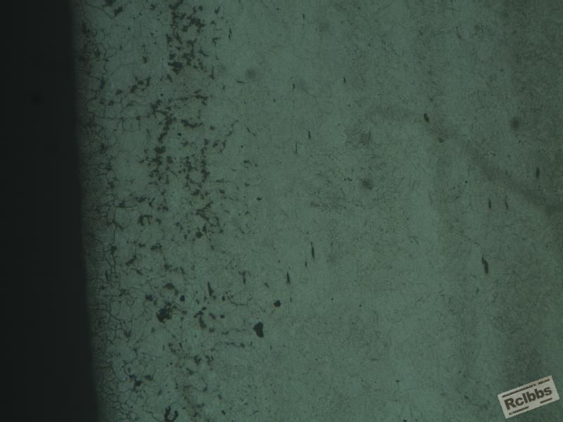

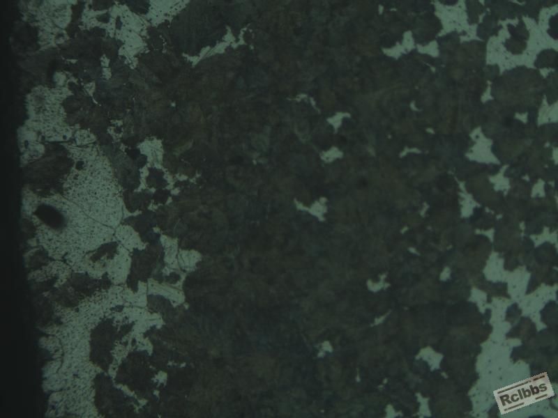

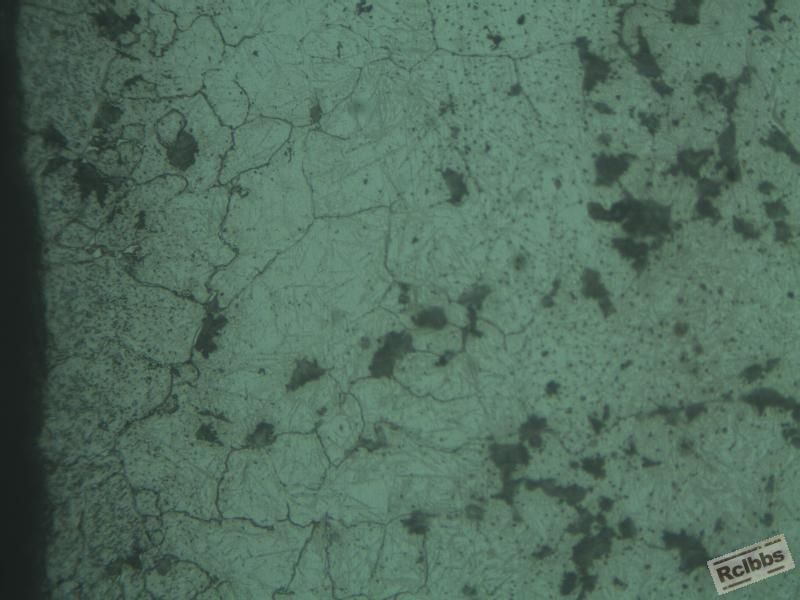

各位好,以下四张图片是我公司活塞件渗碳出炉后放在缓冷罐中冷却后的组织,材质是15crni3mov,分两个炉次,同一个炉,请大师们帮忙分析一下表层黑色物是什么组织?是不是珠光体呀?为什么心部没有珠光体呢?谢谢了!图片分别是100x和400x的两个炉次

这是黑色组织,可通过调整炉内碳势控制这种组织的出现。
发表于 2010-7-10 21:00:35 | 显示全部楼层
照片不好,表层是有点脱碳,还有碳化物,黑的是珠光体,心部当然没有珠光体了,含碳量那么低
