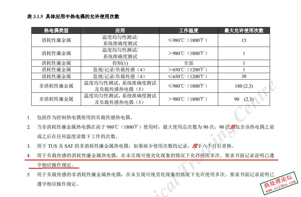

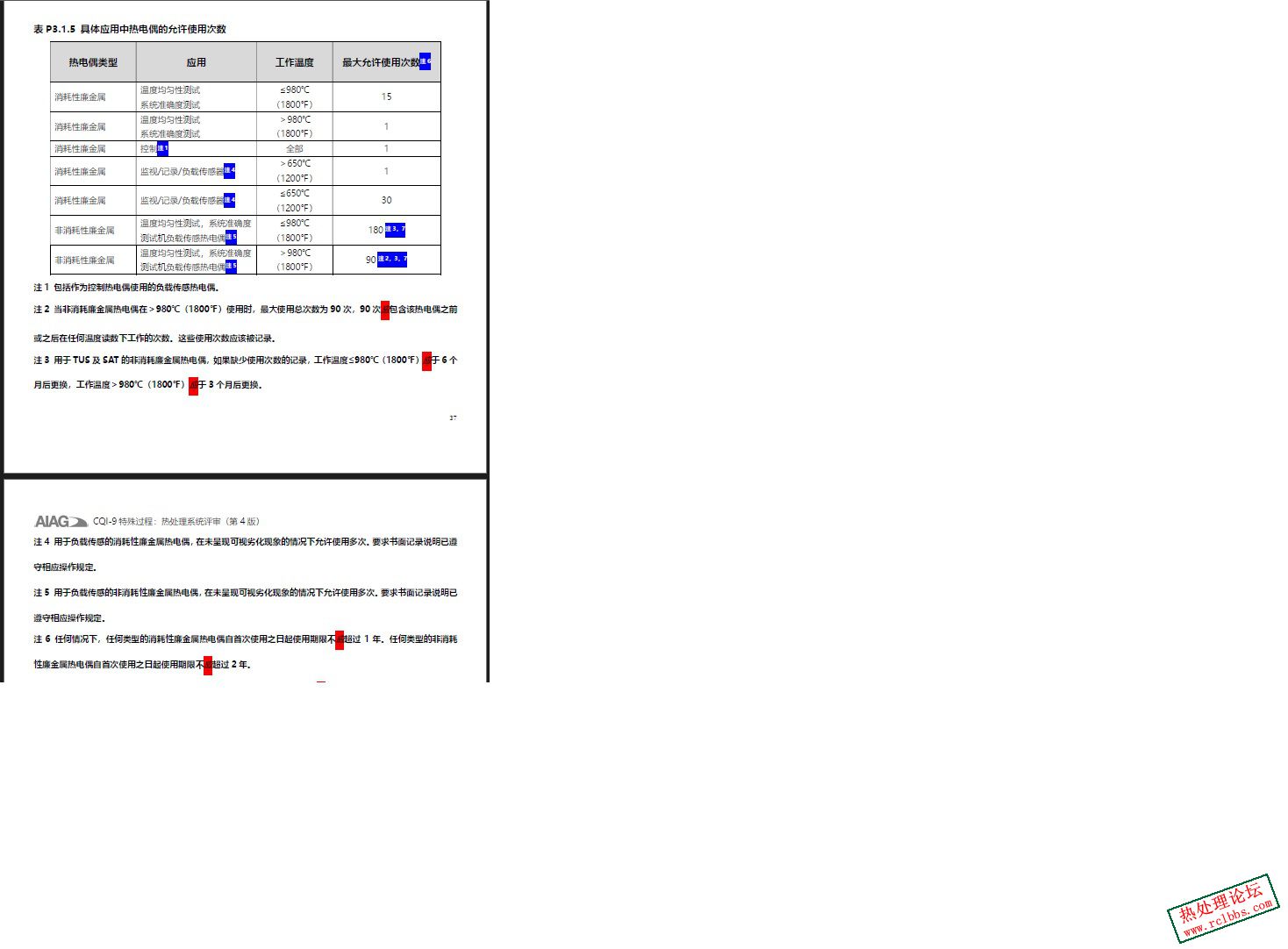

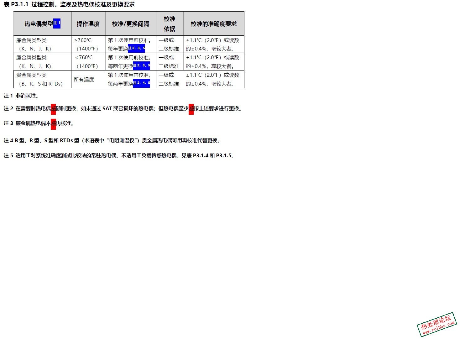

朱工
    CQI-9确实没有具体提到淬火槽用,但同时也未提及其他具体场所使用的热电偶,通常理解为涉及到工艺的热电偶都是相同的管理方法。
    您提到的图片中红线部分是指消耗性热电偶,淬火槽内通常使用非消耗性热电偶。并不适用该条款解释内容。
    可以参考表P3.1.5的 注6说明内容。
     另外根据P3.1.3条款,非消耗性控制、监视和记录热电偶应按表P3.1.1 的要求更换或再校准。

发表于 2024-11-20 07:55:50 | 显示全部楼层
ljjsunny 发表于 2024-11-16 13:41
这个根据你的产品应用领域,如果你是汽车行业又按照CQI-9的标准进行管理,应该使用1年后(修订→2年内)需 ...
完全正确,是按照工作区域的温度以及热电偶材质,CQI-9标准上有明确规定使用时间,淬火槽是2年一更换
