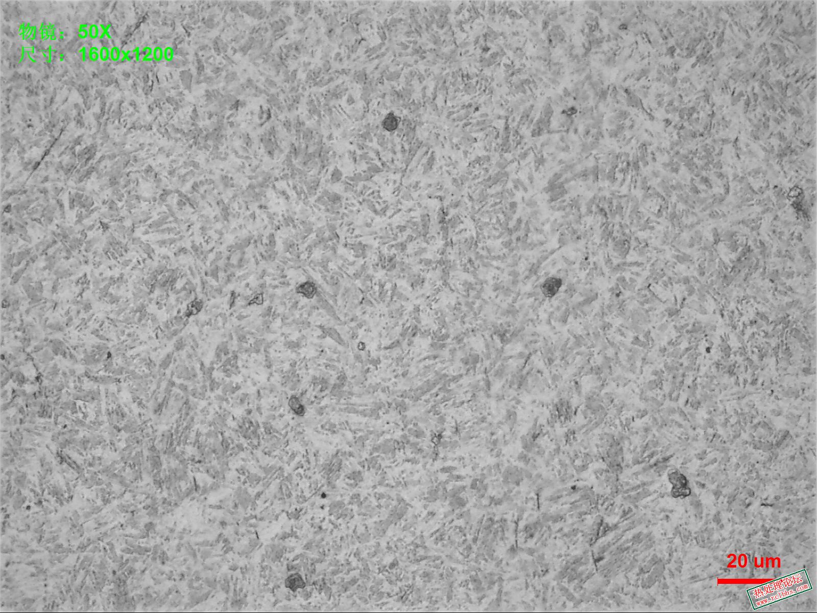

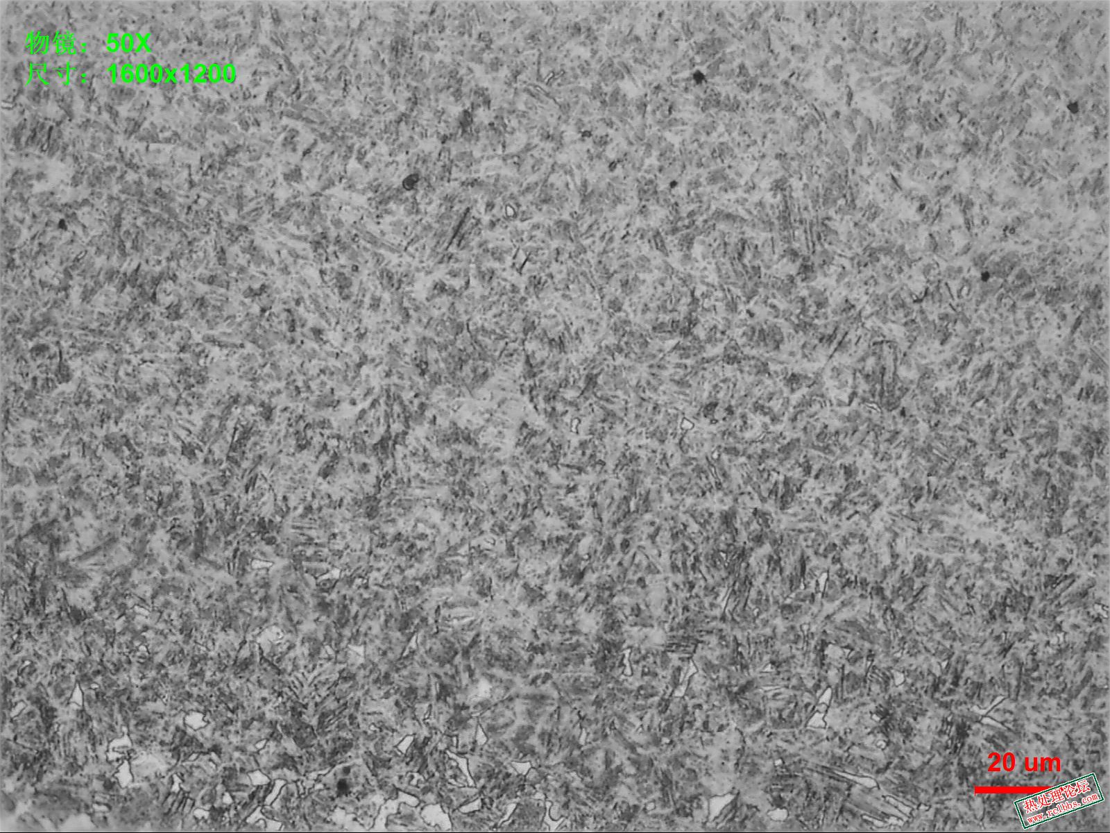

[求助] 求各位大佬帮忙看看解答

看这几张都没腐蚀出来,好像有水渍,检查一下腐蚀液浓度、酒精含水量

发表于 2024-11-25 09:07:29 | 显示全部楼层
我是外行,补充一些,4%硝酸酒精,如果有腐蚀不均匀,可能性比较大的是浓度发生了变化或者受到污染了。另外打磨冲洗的细节很重要。

发表于 2024-11-25 15:21:06 | 显示全部楼层
重新腐蚀以后得结果是怎么样的啊,上面几张看着感觉有水渍等

 楼主| 发表于 2024-11-25 15:36:47 | 显示全部楼层
谢谢您,我把这些注意到以后腐蚀效果好了很多

 楼主| 发表于 2024-11-25 15:37:08 | 显示全部楼层
xinht 发表于 2024-11-25 09:07
我是外行,补充一些,4%硝酸酒精,如果有腐蚀不均匀,可能性比较大的是浓度发生了变化或者受到污染了。另外 ...
谢谢您,我注意到这些以后,腐蚀效果好了很多

 楼主| 发表于 2024-11-25 15:38:28 | 显示全部楼层
我前两天的贴子里有,这两张是我昨天拍的,比以前进步很多

发表于 2024-11-26 14:44:27 | 显示全部楼层
只要确保溶液没问题,那就要看每步的磨抛了,最好用玻璃垫板,效果好很多

 楼主| 发表于 2024-11-26 15:15:32 | 显示全部楼层
好,确实没有用垫板,我下次试一试
