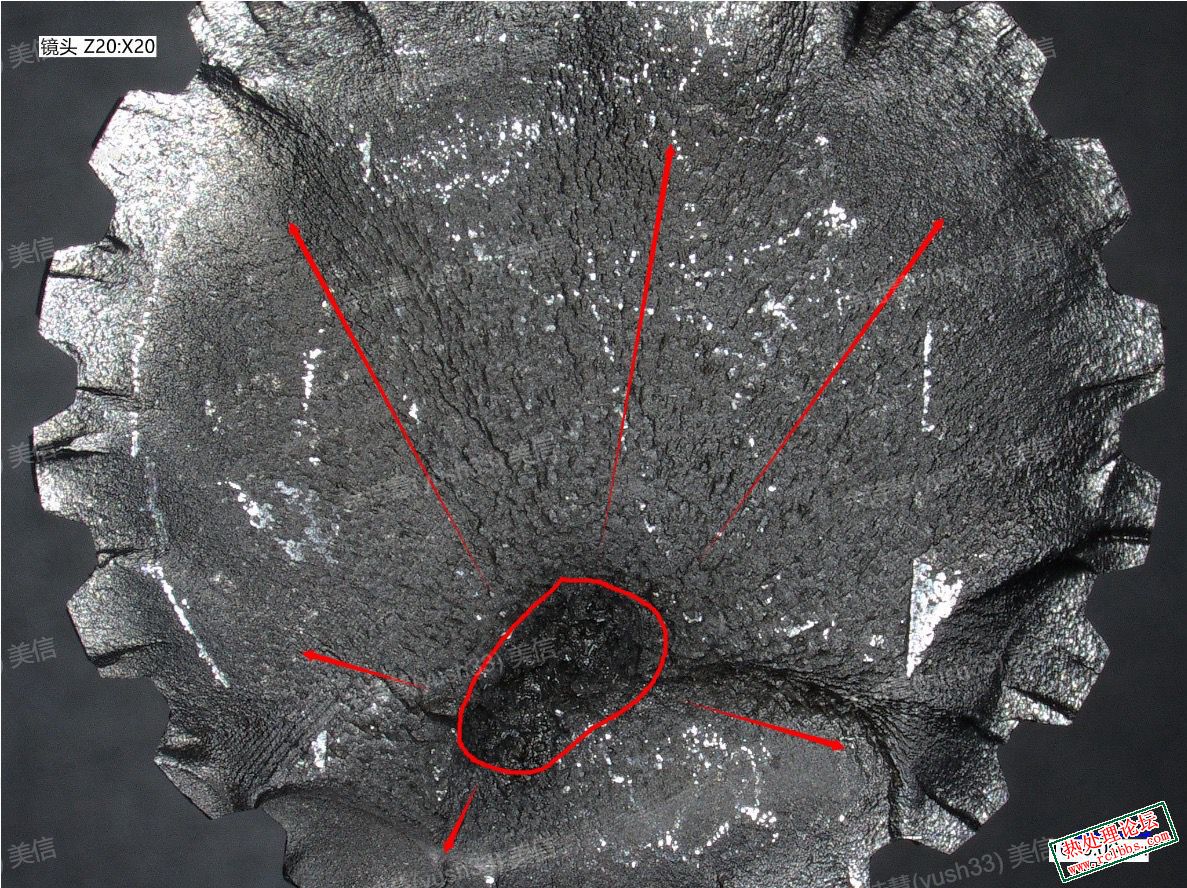

热处理金相 发表于 2024-11-28 13:40
我认为黑色区域为裂纹起始,红色箭头为放射线,是裂纹扩展的方向,最后表面一圈为剪切唇。    至于什么原 ...
黑色的区域切一块做做金相看看,是不是有原始缺陷。但断口位置上来看,是表面拓展。不好说,有条件做一个看看。
签到天数: 351 天
发表于 2024-11-28 14:59:39 | 显示全部楼层
找一个失效分析大师判定吧,我们都在这乱猜。。。不过有一点可以肯定,你画的黑色区域绝对是最后断裂区域,而非裂纹源:lol
签到天数: 194 天
 楼主| 发表于 2024-11-28 15:22:52 | 显示全部楼层
zhuyf220723 发表于 2024-11-28 14:59
找一个失效分析大师判定吧,我们都在这乱猜。。。不过有一点可以肯定,你画的黑色区域绝对是最后断 ...
我们公司就有个厉害的  他也判断黑色区域是起始区
签到天数: 431 天
发表于 2024-11-28 15:54:16 | 显示全部楼层
如果在没有白亮磨损区域的存在情况下,判断是黑色区域是起始点,没有问题。
但是本失效模型上可以看到黑色区域的2侧都出现了白亮微动磨损区域,但是黑色区域却没有出现磨损区域。
表明在黑色区域发生开裂前,2侧已经发生了开裂。
时间顺序上,2侧开裂前与黑色区域。
签到天数: 351 天
发表于 2024-11-28 16:47:39 | 显示全部楼层

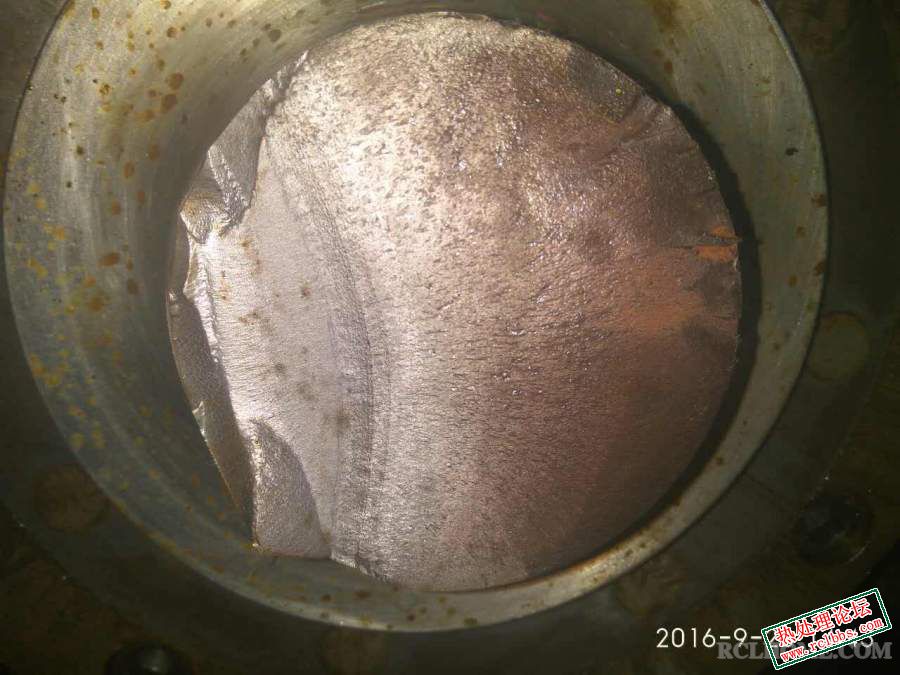

黑色区域绝不是起始区,疲劳源绝对是在轴的表面,,,这个是肯定的,黑色区域是最后断的 看看这个图片?难道黑色区域就是疲劳源?真的像图片中那样的扩展的吗?。。。另,让你们公司的专家看看第二张图片的疲劳源在哪里?
签到天数: 194 天
 楼主| 发表于 2024-11-29 09:23:03 | 显示全部楼层
zhuyf220723 发表于 2024-11-28 16:47
黑色区域绝不是起始区,疲劳源绝对是在轴的表面,,,这个是肯定的,黑色区域是最后断的 看看这个图 ...
你这个齿沟位置才是起始源把
