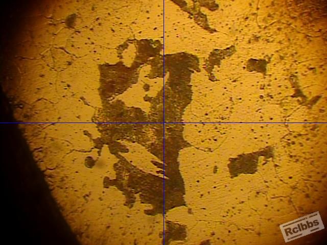

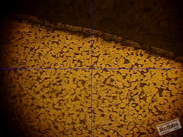

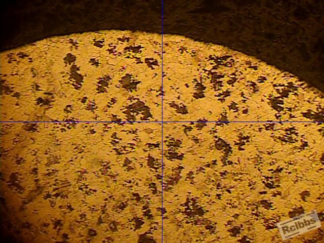

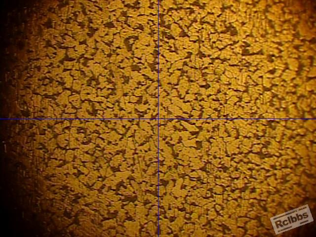

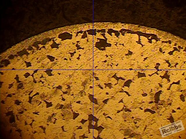

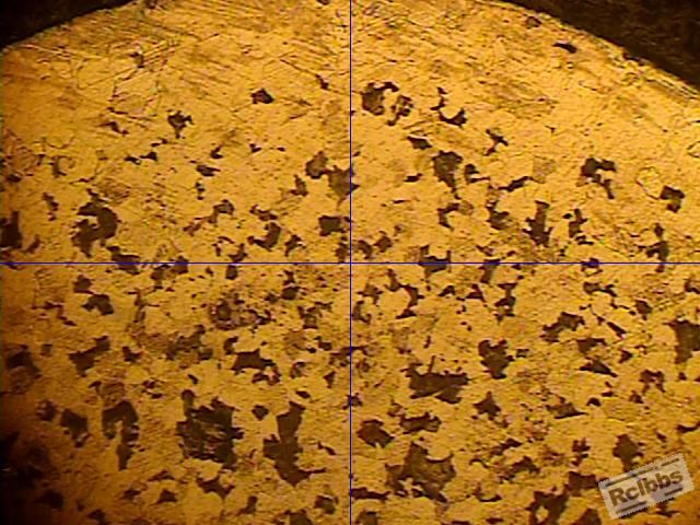

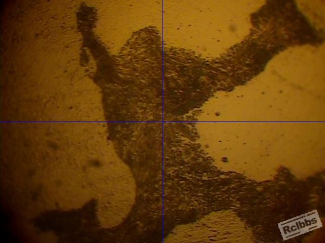

问题:使用Q235LL的球化线材进行螺丝加工,打头的时候出现爆头现象。
生产工艺:直径6.5mm拉拔至直径2.9mm;球化工艺,电炉加热至740℃,保温4,冷却到500℃约14小时;拉拔至直径2.8mm,用以冷镦成型。
目前仅有盘条和成品金相,请高手帮忙分析。
发表于 2010-7-12 13:20:54 | 显示全部楼层
原材料存在魏相,球化退火后的组织为珠光体组织。
球化退火后得到的组织变形能力不强,球化退火应该得到粒状珠光体,可以获得良好的变形。
发表于 2010-7-13 10:35:28 | 显示全部楼层
回复 1# yanhaisheng007
原材料组织就不好,球化后也不好。是组织的问题了。
 楼主| 发表于 2010-7-13 13:00:31 | 显示全部楼层
加工厂说是中途断电了,郁闷!
