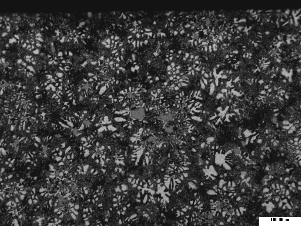

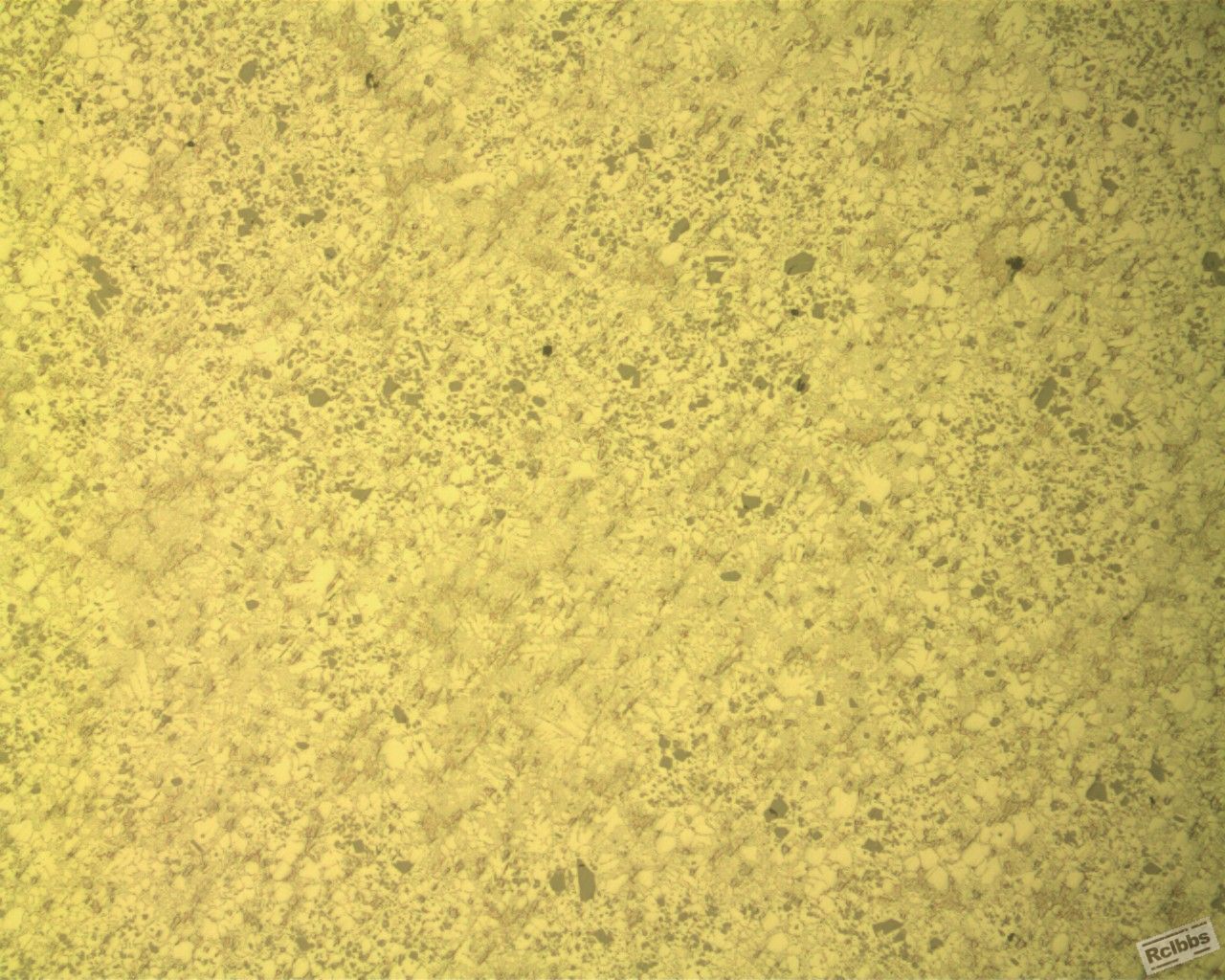

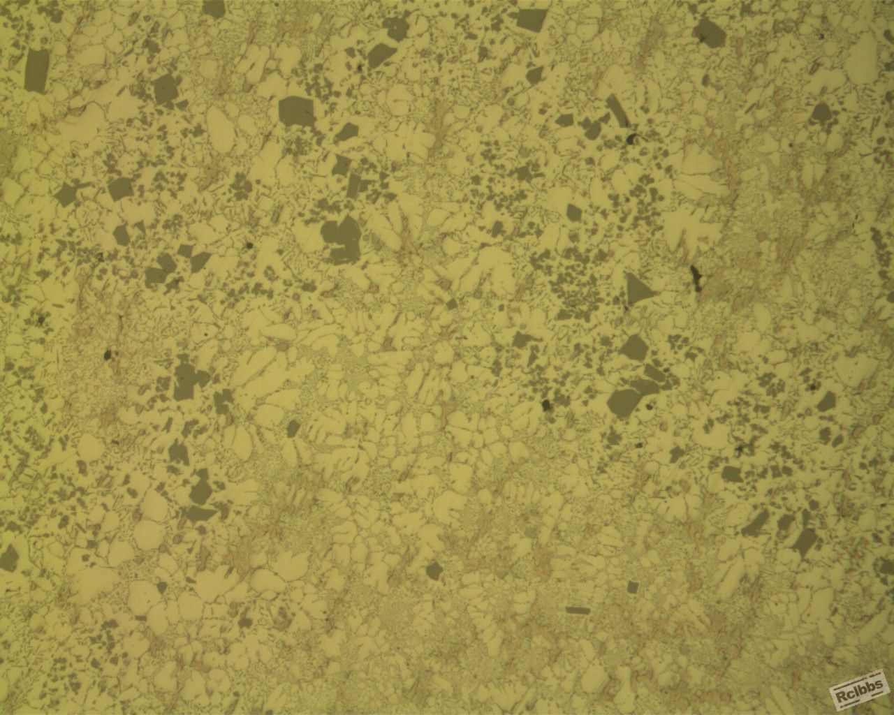

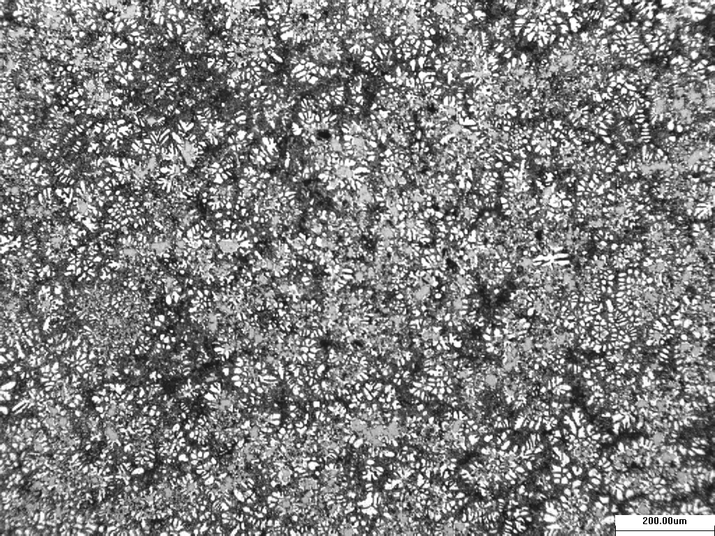

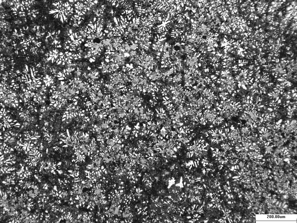

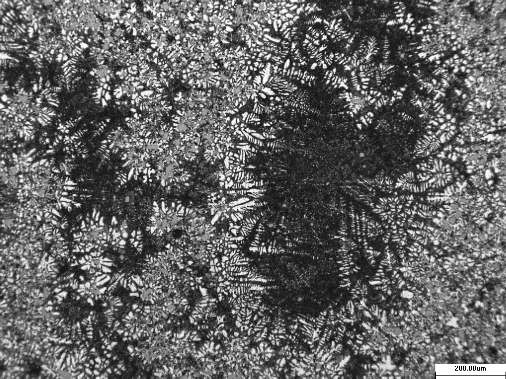

请大家主要看看初晶硅
基本情况:
1.铝合金压铸件
2.材质ADC14
3.拍摄状态:未腐蚀
第一个国产件
100X
200X
第二个进口件
100X
200X
200X
这两个看初晶硅形态差别很大,第二个进口件有聚集现象
本人对铝合金不太了解
也只能看到这个程度
有没有专家,
看看:
1.第二个进口的是不是属于不良的组织,
2.对耐磨性有什么影响
谢谢!

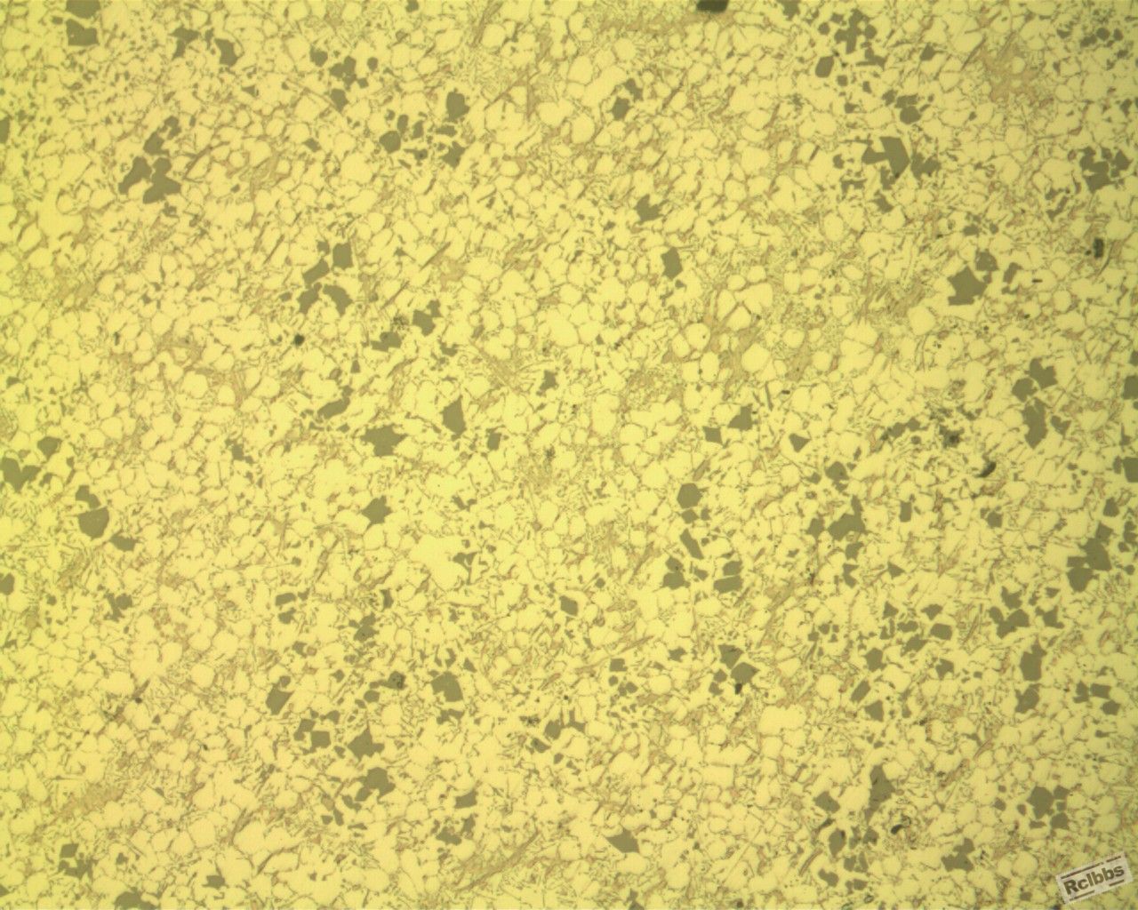

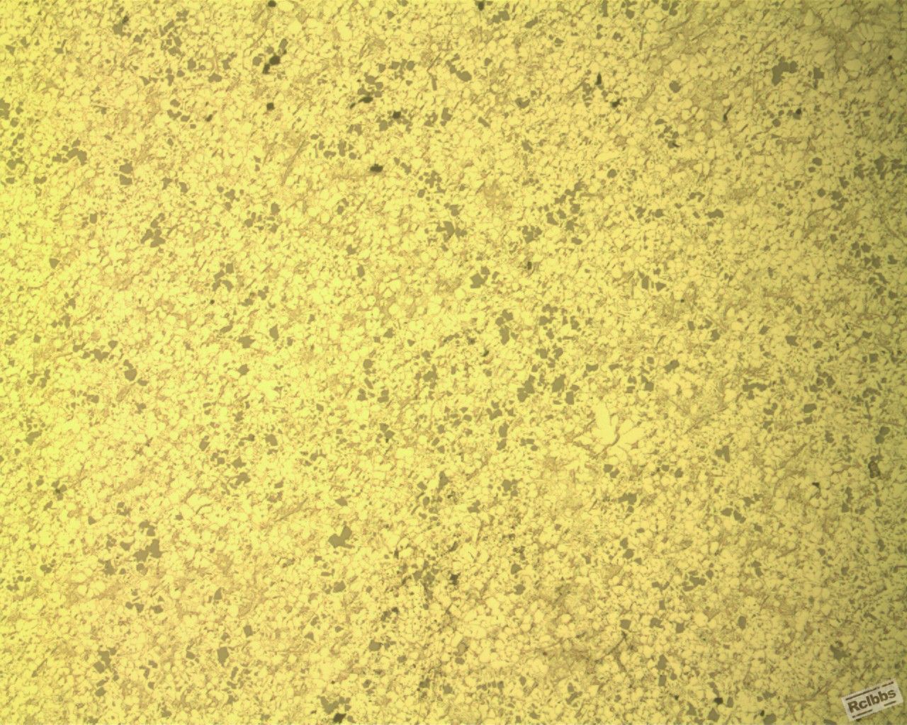

腐蚀下
看看照片呢?
觉得不太对,不过是压铸件我没有看过

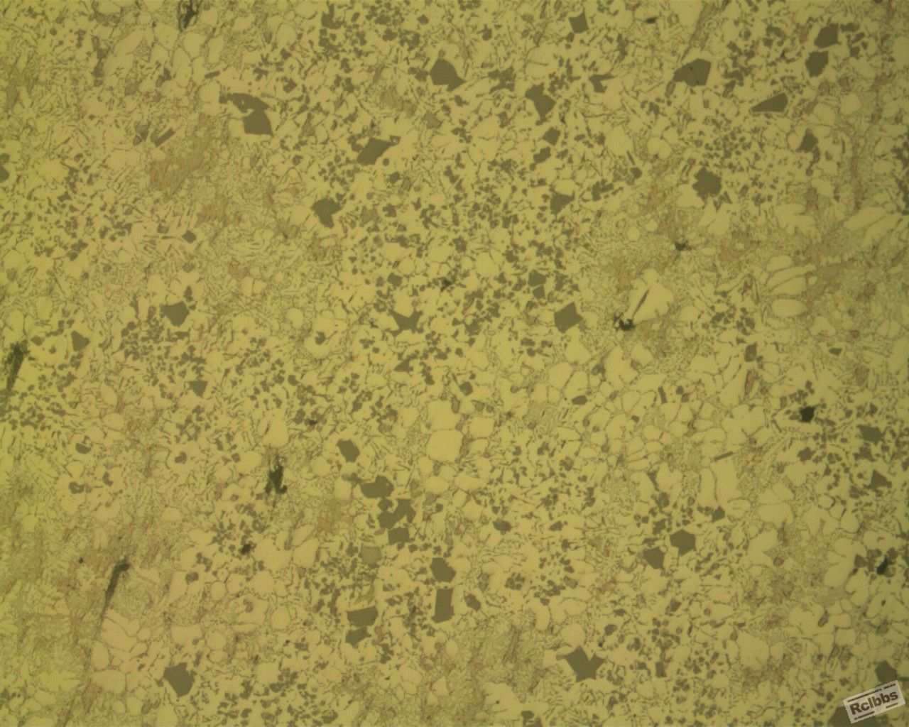

 楼主| 发表于 2010-7-13 12:42:08 | 显示全部楼层
附腐蚀后图片
100X
100X
100X
200X
