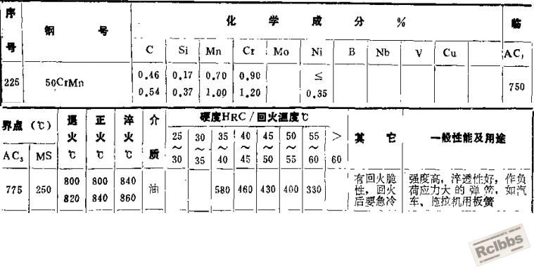

各位师傅谁有50CrMo的回火工艺数据传一下谢谢

可参照42CrMo,再稍提一点即可
发表于 2010-7-15 21:41:12 | 显示全部楼层
回复 1# mmm
没找着50CrMo,可以参考一下50CrMn。
 楼主| 发表于 2010-7-16 14:49:12 | 显示全部楼层
谢谢两位指导!!!
签到天数: 272 天
发表于 2010-7-16 19:58:33 | 显示全部楼层
兄弟还是参照42的吧,另外一个会把你引向歧途
签到天数: 22 天
发表于 2010-12-10 10:58:45 | 显示全部楼层
50CRMO成分比42CRMO碳高点,和50CRMN差多了,所以可以参照42CRMO
