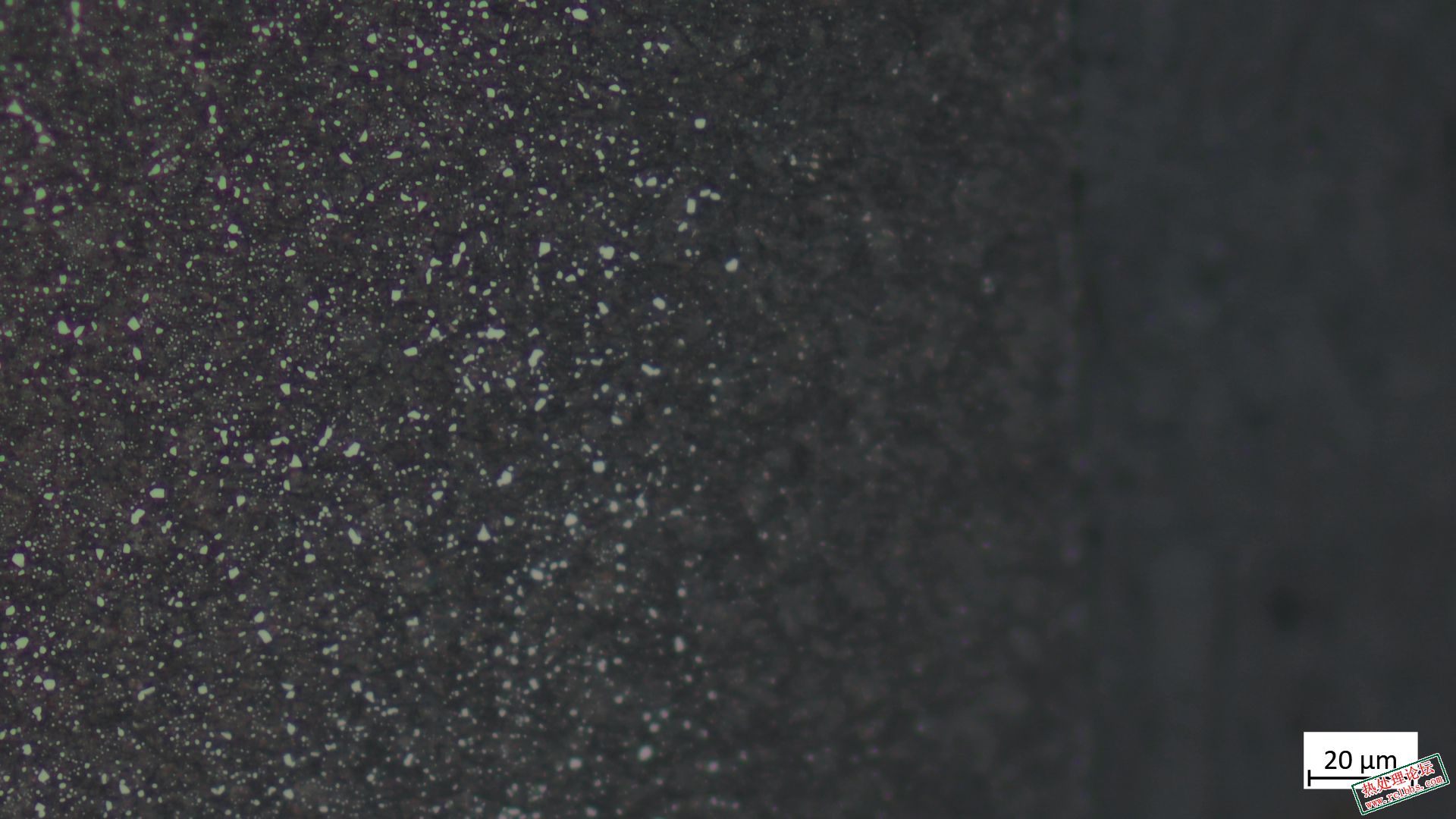

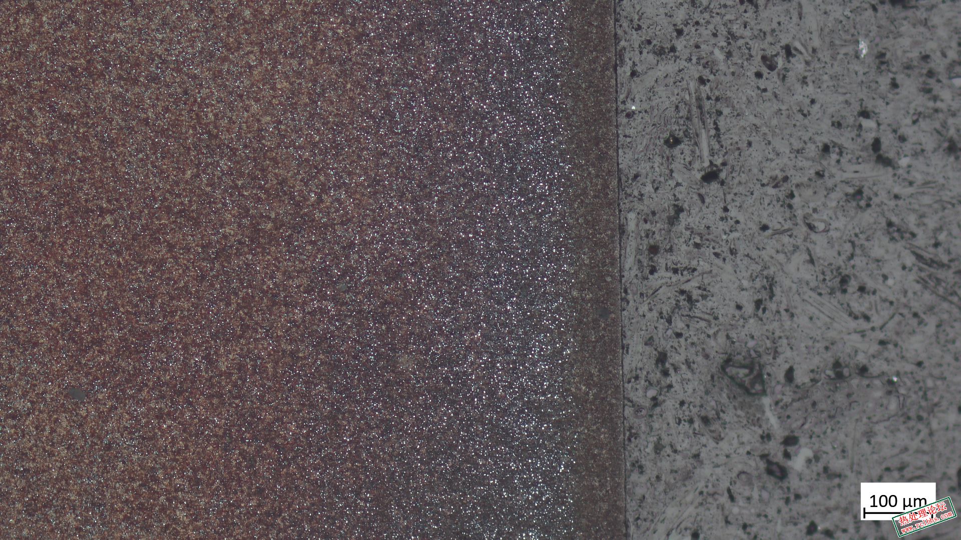

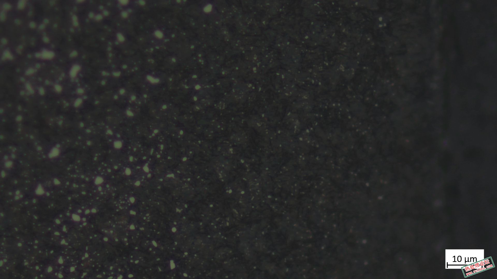

发表于 2025-8-8 10:42:59 | 显示全部楼层
晴空予你 发表于 2025-8-8 08:22
我们的工艺标准里面有要求表面含碳量要在1.1-1.3%
这个上面的金相图就是出现了贫碳(只是这个贫碳在精加工预留尺寸内也没有关系),碳含量低于材料下限碳含量了。您说您做的碳含量有1.1-1.3%,那表层颗粒状碳化物应该是显现的。我也在这块做过验证。(当然碳氮共渗如何规避碳贫的问题,参数的调整可以减少降低,是否完全可以规避需要验证。这与氨气流量及时间对产品氮含量的要求也有关。常规的按设备正常设定量应该是影响不大的)。可以加微信相互交流。

签到天数: 1887 天
发表于 2025-8-8 08:12:20 | 显示全部楼层
晴空予你 发表于 2025-8-8 08:08
无碳化物层指的是没有碳化物显现,并不是含碳量低,表面氨分子进入使奥氏体提高溶碳量,没有以碳化物颗粒 ...
这个要纠正一下,确实是贫碳了。光谱及剥层验证确认过。

发表于 2025-8-8 08:20:38 | 显示全部楼层
我们自己做过梯度成分实验,表面的含碳量会达到1.3%左右,如果你那边做的表面含碳量减少那么对应的氮含量是多少?
签到天数: 39 天
发表于 2025-8-8 08:22:25 | 显示全部楼层
晴空予你 发表于 2025-8-8 08:20
我们自己做过梯度成分实验,表面的含碳量会达到1.3%左右,如果你那边做的表面含碳量减少那么对应的氮含量 ...

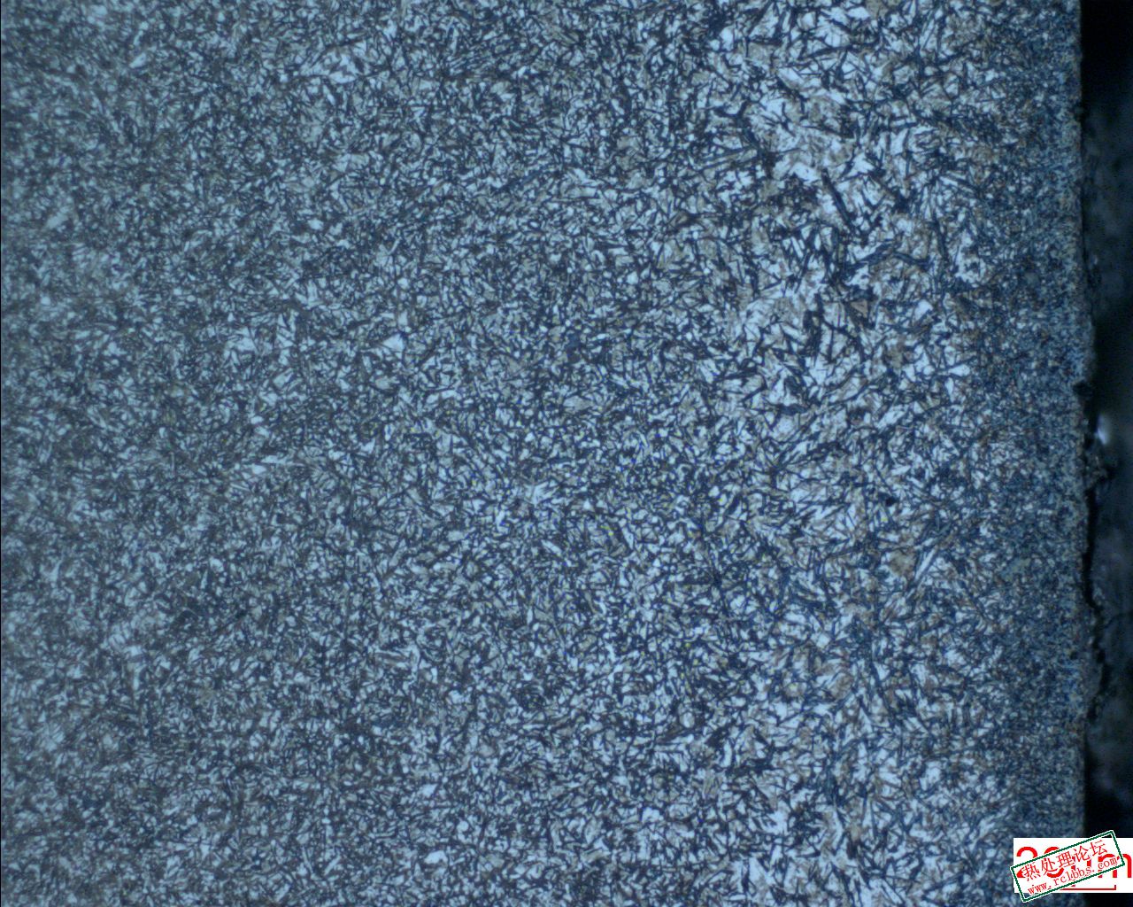

发表于 2025-8-23 13:17:48 | 显示全部楼层
    其实可能大家说得都没有错,表面确实有脱贫碳,看下面这个图,是我以前做试验的时候收集的,表面至0.03左右是晶界氧化、表面屈氏体、脱贫碳区域,这个区域在气氛炉做碳氮共渗都是避免不了,只是深浅一点的问题。所以说表面脱贫碳确实存在。然后除了这层之后,由于存在大理的氮,降低了表面的奥氏体化温度,碳容易溶解进入奥氏体,该层最容易出现非碳化物。然后再向内部就是密集的碳化物区了。所以轴承钢碳氮共渗碳含量的峰值在次表层。

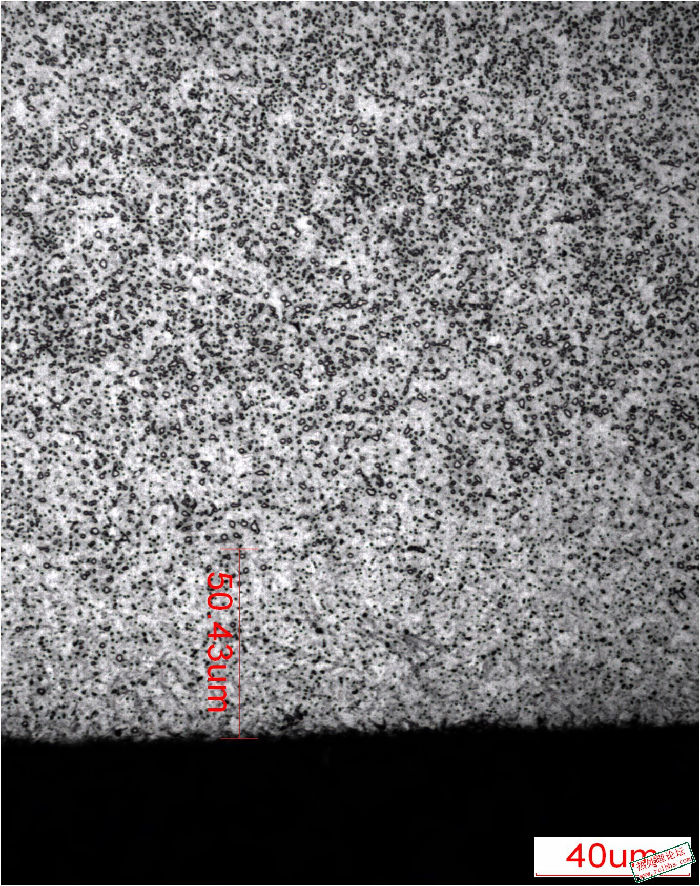

请问您有理论依据吗,我们也在纠结高碳轴承钢碳氮共渗有50微米的无碳化物层。
