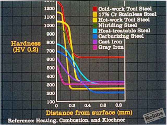

For those whom might find this picture useful.

图片描述了各种不同种类的黑色金属氮化后硬度梯度以及表面硬度情况。
敢问楼主该组曲线在拟合时,所有种类的材料是否采用的同种氮化工艺?
HEAT TREATABLE  STEEL【热处理钢】的氮化前预处理情况如何?
thanks !thant is it!

    忘了提及: 這是多年前從離子氮化加工廠網上抓下的.
   條件應一樣.
   Heat treatable steel: Should be Q/T.
