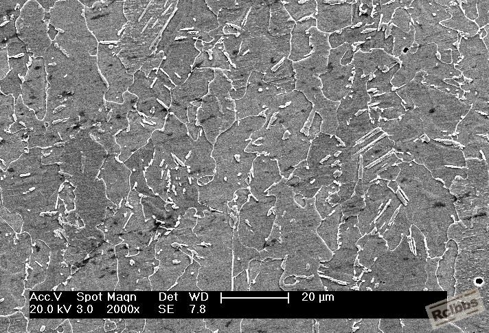

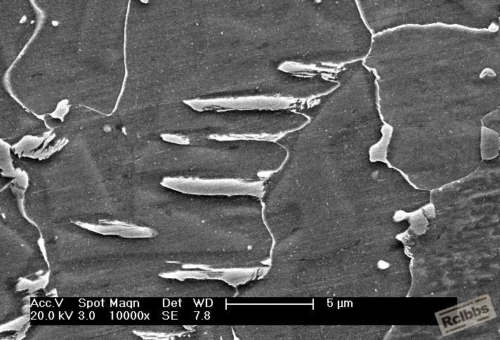

各位高人,帮偶看看我这个组织是什么东东?那个细细长长的是离异珠光体么?EDS检测其中C的原子百分比只有1%左右,大部分为Fe。谢谢了!
 楼主| 发表于 2010-7-13 22:41:01 | 显示全部楼层
补充一下,材料就是普通的低碳钢,含有1%左右的Mn,经过900度左右退火、空冷后,就变成这个样子。
