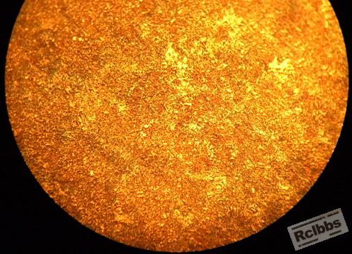

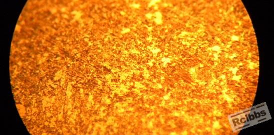

从这个金相图谱看到有划痕,应该是没磨好,但是各位能不能帮助我分析下里面组织成分,我新手。
发表于 2010-7-14 12:56:42 | 显示全部楼层
说明放大倍数。平心而论,图片太不清晰了,无法完全观测组织形态。
 楼主| 发表于 2010-7-14 13:13:26 | 显示全部楼层
第一张100倍第2张400倍
签到天数: 809 天
发表于 2010-7-14 16:51:59 | 显示全部楼层
划痕没抛掉,隐隐约约可以看到,白的是铁素体,其余应该就是珠光体了吧。
发表于 2010-7-14 22:21:14 | 显示全部楼层
1. 标题不对,这两张图片属工件实物待评定金相样品不能称作“图谱”,与评定内容和级别相对应系列化了的一组图样,出现在评级标准中供对照评比使用的才称得上图谱。2. 工件的实际状态未予说明是铸态还是正火、调质、退火?3. 试样制作抛光不够影响观察判断结果。
发表于 2010-7-14 22:26:56 | 显示全部楼层
貌似是不够理想的调质组织。淬火组织不均匀,回火索氏体+贝氏体
发表于 2010-7-15 09:41:17 | 显示全部楼层
回复 1# youweijie314
我怎么觉得是假像,看不出什么来呢。
 楼主| 发表于 2010-7-15 12:47:20 | 显示全部楼层
我个人感觉也是铁素体+珠光体,但是这个钢材已经做了最终的热处理了,也就是我们加工后直接使用了,是模具的边模。如果是铁素体+珠光体貌似把正火当作最终热处理了?调质的可能点(我们是外协加工的,不知道热处理工艺,只查硬度和尺寸,最近开始搞金相和探伤了)
