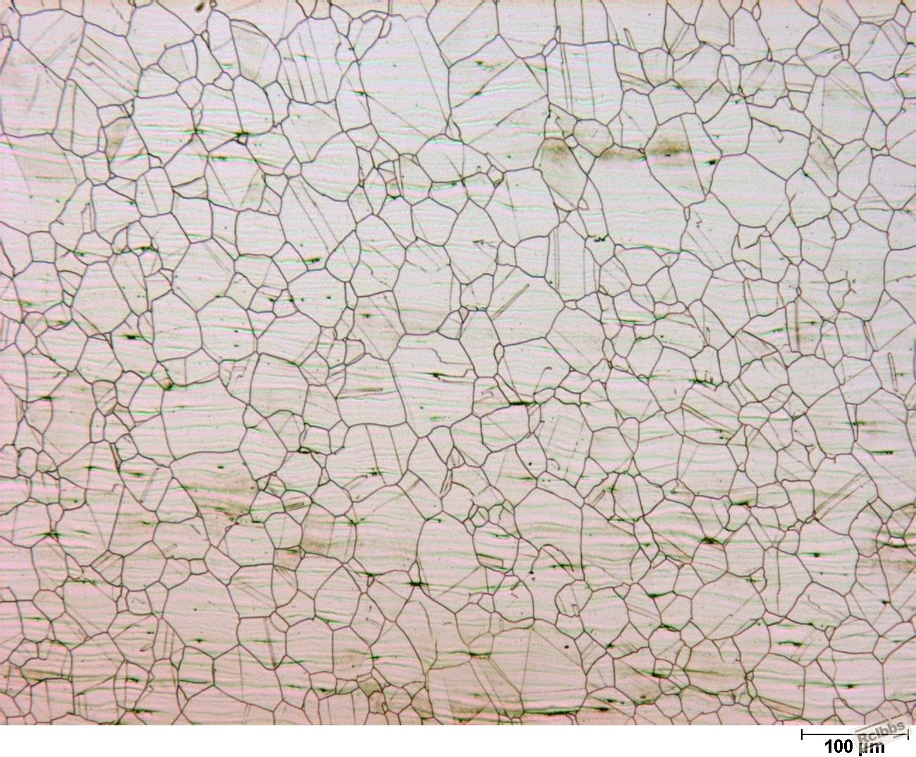

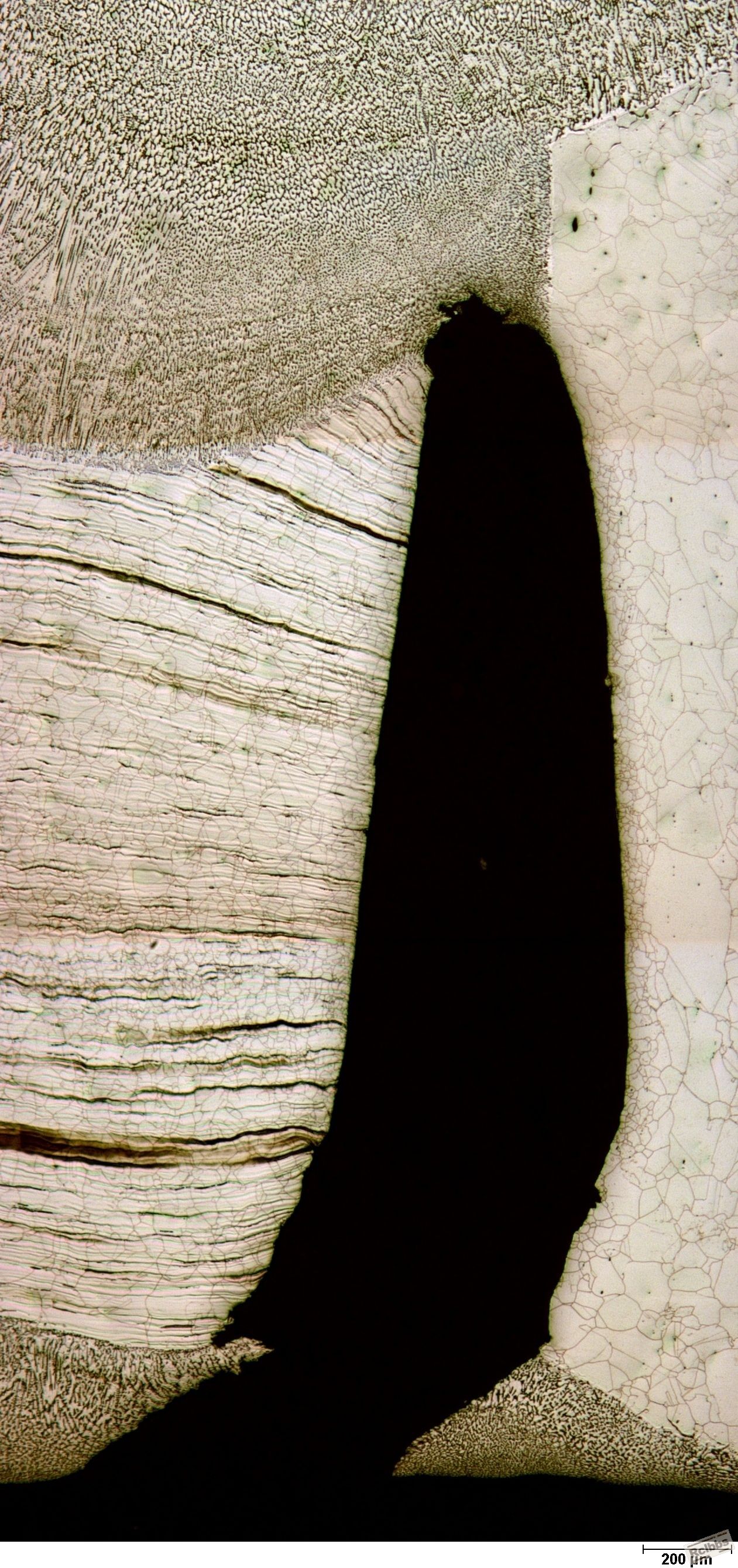

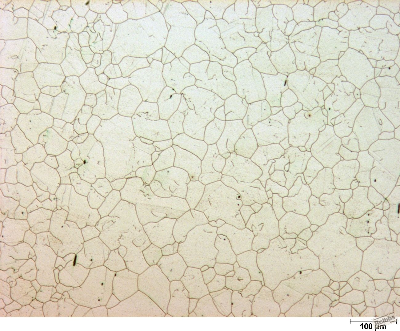

发表于 2010-7-14 22:17:44 | 显示全部楼层
我没有45钢的对比图,只有316L不锈钢的。
这是锻造的316L
这是轧制的316L
当两个被焊接到一起而又没焊好就是这个样子
我想45轧制刚的带状组织应该很明显。

发表于 2010-7-15 23:04:23 | 显示全部楼层
回复 6# zgzheng_2002
制样没什么特别的,只要没有假象就行了。
腐蚀是60% HNO3水溶液,电解腐蚀,约1A/cm2。这个方法目的是只现出晶界而不显出孪晶。这两种钢都没腐蚀好,锻造钢有点不够,有的晶界没有显示出来; 而轧钢弄过头了,孪晶出来了。因为这两种钢在同一个试样里,没法同时达到理想效果。
