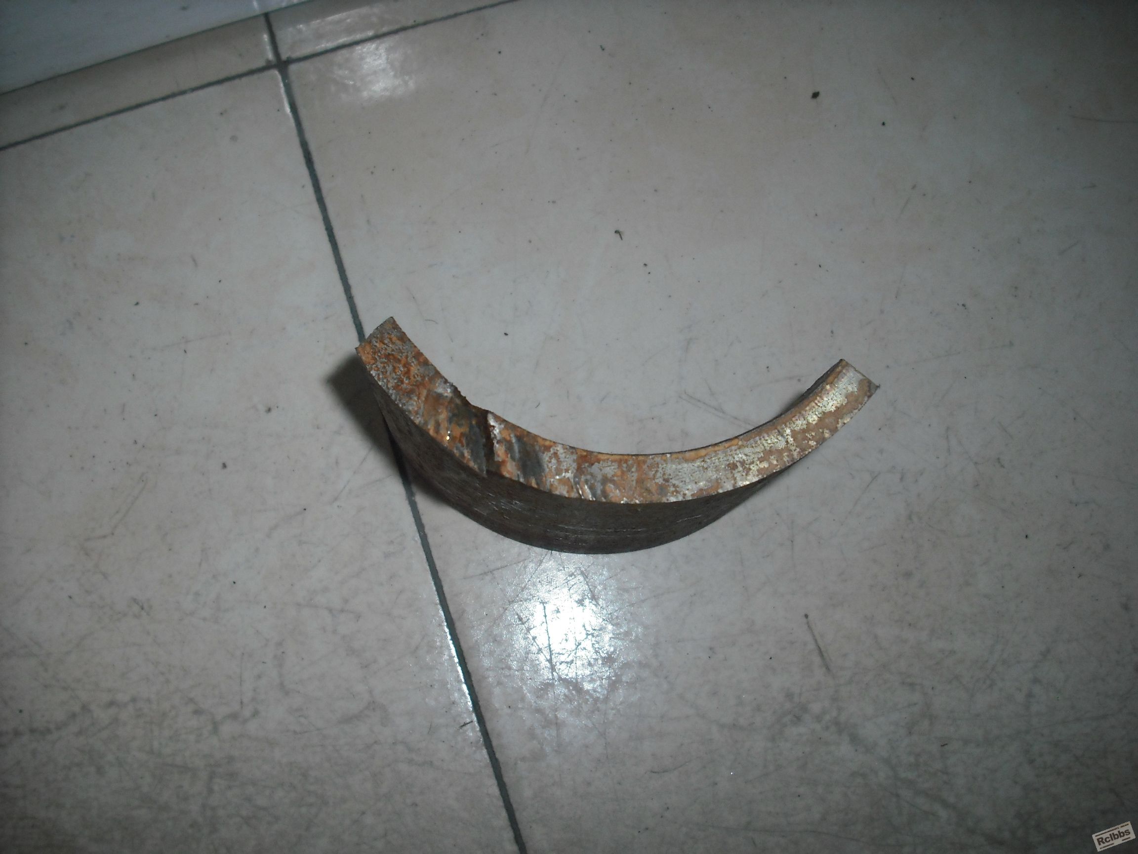

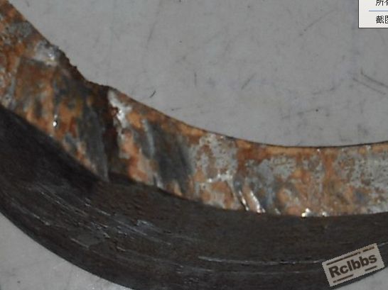

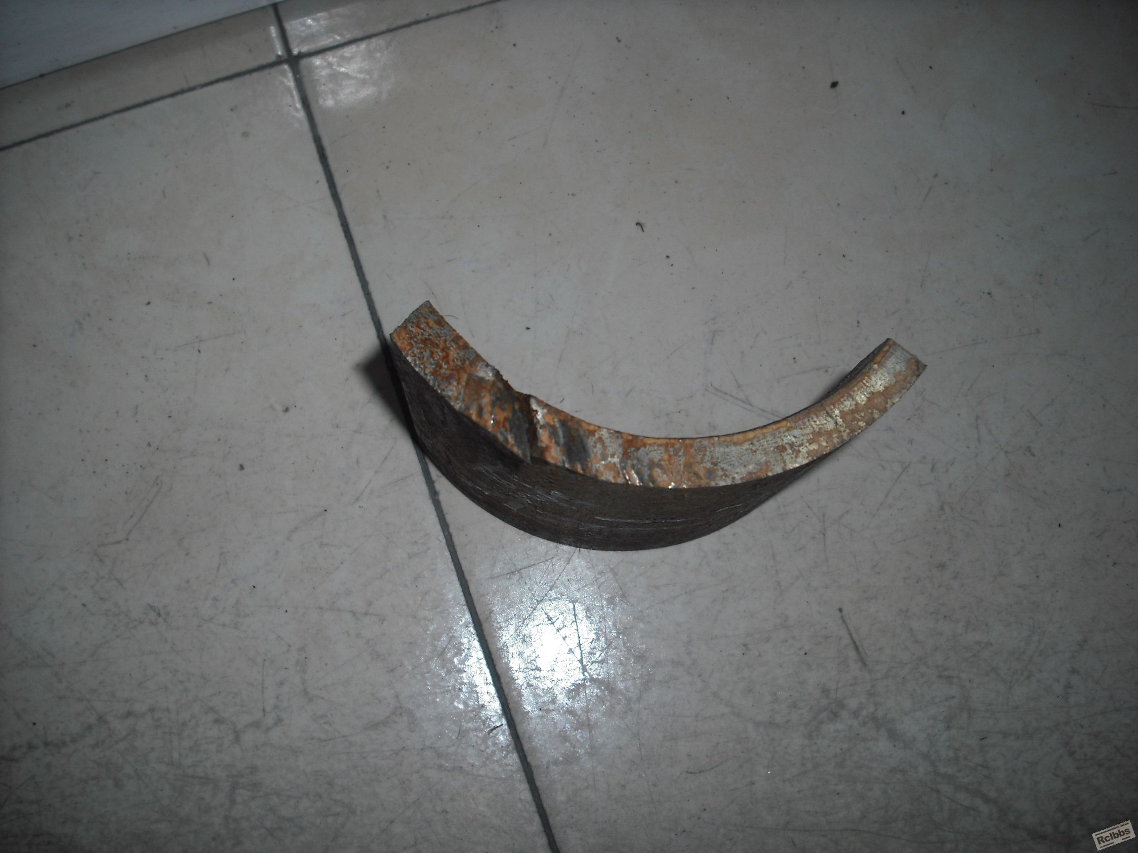

断口的形貌特征一般有:1、韧性断口;2、解理型断口和准解理型脆性断口;3、沿晶开裂的脆性断口;4、疲劳断口;5、氢脆断口;6、应力腐蚀断口;请问断口的裂纹源应该怎样去准确的判定呢?下面两张是钻杆在使用的过程中发生的横向开裂断口的形貌,请大家看下裂纹源在什么部位?谢谢!(点击图片可放大)

生锈好严重啊,清理下吧

拍摄断口尽量不要用闪光灯。
可能是疲劳断口,断裂源可能位于凹凸处。
生锈严重,仅供参考。

您好!从断口上看好像不是疲劳断口吧?个人感觉像脆性断口,生锈的部位当时我是用碳酸钠溶液清洗的,还是清洗不掉.

这里断口较光滑,是怎样形成的?

应该是处在比较靠近中间位置的凹坑,是疲劳源。

怎么保存的,锈蚀成这样,不好看了。

建议将断口清理干净后再拍照片,这个实在是看不清楚啰,不过我也倾向于裂纹起源于凹凸处。

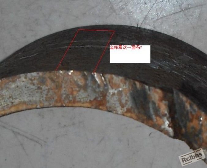

请问如果想看断口组织该怎样取样观察呢?如下图纵向剖开观察断口可以吗?如果保持断口的形貌在显微镜下观察应该怎样操作呀?请指教!
