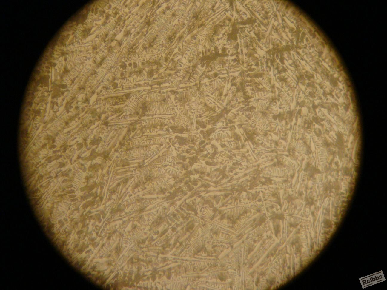

球墨铸铁轧辊金相 求助高手帮我解释一下,规格是450,下面是图片
近日遇到的一种问题,不知是哪里出了 问题,请高手赐教啊
发表于 2010-7-16 10:36:45 | 显示全部楼层
轧辊一般采用抗磨球墨铸铁,,从图片上看,你的轧辊应为此类
签到天数: 34 天
发表于 2010-7-16 11:05:15 | 显示全部楼层
呵。。。我不是很懂,但是我看你的图片应该是白口铸铁,而不是球墨铸铁呀?
签到天数: 338 天
发表于 2010-7-16 11:44:29 | 显示全部楼层
你的球墨呢?是我不懂还是你材料不对啊?我怎么看你这都不是球墨铸铁啊。
签到天数: 338 天
发表于 2010-7-16 11:46:06 | 显示全部楼层
图片应该是白口铸铁

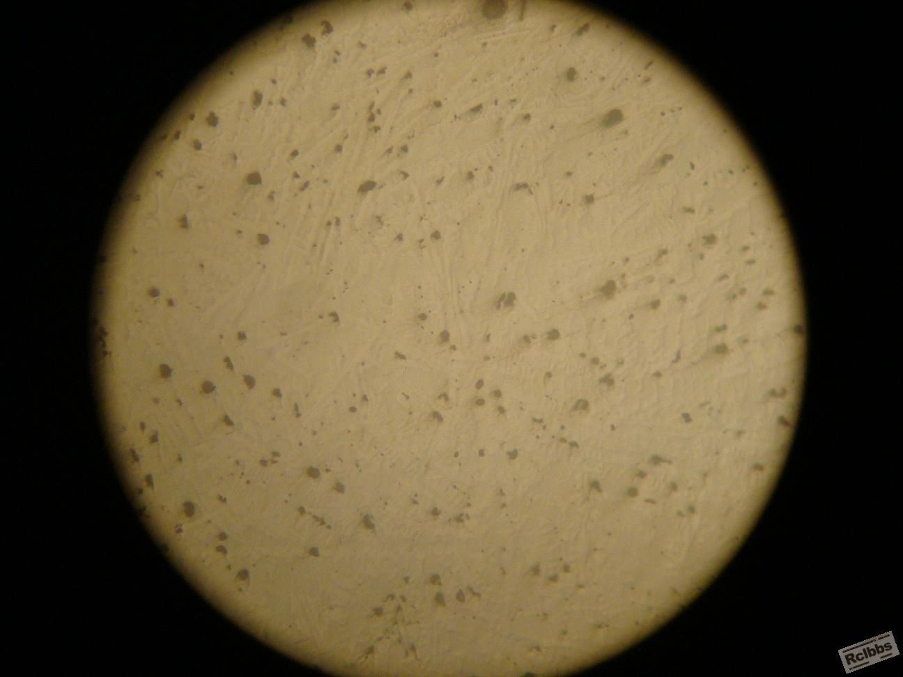

回复 6# zkp123321
    谢谢以上各位大侠的关注,确实是球墨铸铁,下面是腐蚀前的石墨情况,不是很好,上面看到的是腐蚀后的金相,
签到天数: 34 天
发表于 2010-7-18 09:29:53 | 显示全部楼层
看你腐蚀前的金相确实是球墨铸铁,但是腐蚀后基体组织却存在着大量的碳化物,这就要对照你们的产品标准看是否合格啦!
签到天数: 220 天
发表于 2010-7-18 09:57:04 | 显示全部楼层
回复 2# 东方110
球铁上怎么有这么多的渗碳体?这样就不能保证塑性指标了!
应该是不合格啊。
发表于 2010-7-18 14:36:09 | 显示全部楼层
退火处理一下,可以降低硬度并消除过多的渗碳体,提高延伸率。
发表于 2010-7-18 17:22:41 | 显示全部楼层
冷速太快造成白口化,通过球化退火可以改善

发表于 2010-8-11 22:08:57 | 显示全部楼层
楼主使用的放大倍数是多少?
发表于 2010-8-12 09:04:24 | 显示全部楼层
球化退火化退火,专业名叫高温完全奥氏体化退火
一般温度在900~940度,根据零件大小选取保温时间,一般都可以很好的消除碳化物。
我做过连铸球铁棒料消除表面碳化物层的试验,效果很好,未发现明显碳化物。
