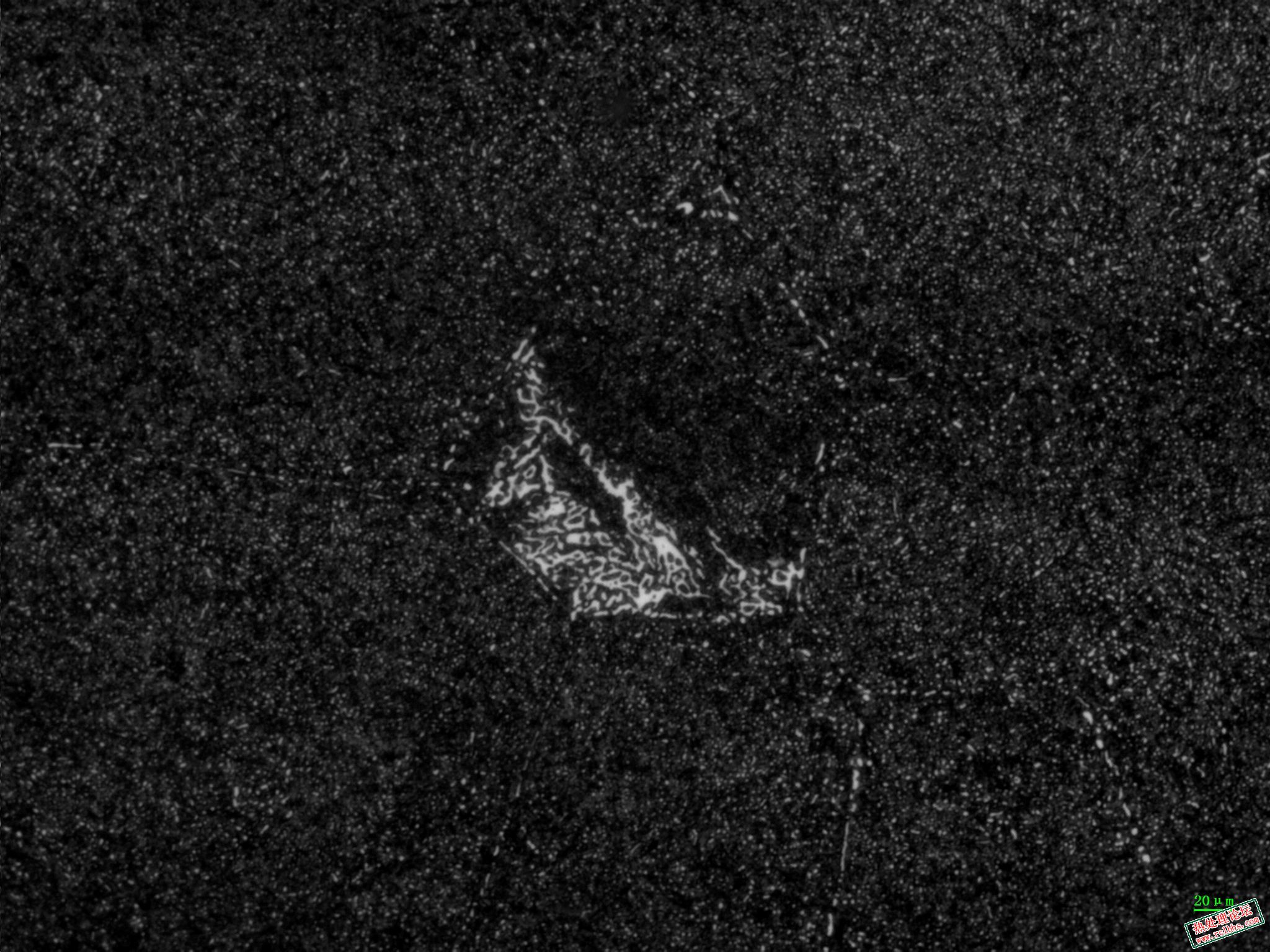

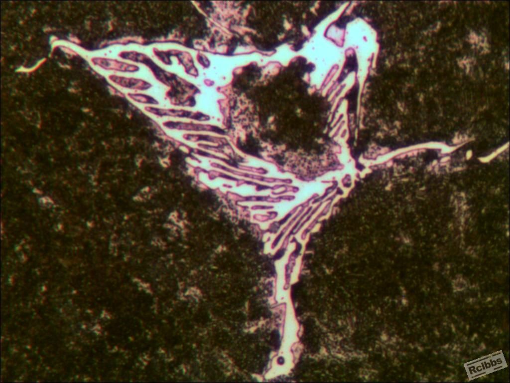

[讨论] 精致的碳化物液析金相照片
 火.. [复制链接]
发表于 2011-2-8 00:20:32 | 显示全部楼层
难得见到这么清晰的液析照片,谢谢分享。
赶紧保存!

发表于 2011-2-10 21:02:20 | 显示全部楼层
我想问一下   想这样严重的液析该如何补救呀,热处理估计是不可能消除的了
签到天数: 9 天
发表于 2011-2-10 21:10:29 | 显示全部楼层
这样的液析只有通过锻打来改善。
发表于 2011-5-26 16:27:27 | 显示全部楼层
回复 17# jiazailuxi
    这是多少倍的图阿??500倍的阿
发表于 2011-9-24 17:47:04 | 显示全部楼层
看看这张液析照片如何?

发表于 2011-12-9 09:59:13 | 显示全部楼层
收藏了,过去一直没重视。这是在淬火后深腐蚀才能看到吧
发表于 2012-5-30 21:10:27 | 显示全部楼层
第一次见碳化物的液析
签到天数: 22 天
发表于 2012-5-31 08:32:37 | 显示全部楼层
这种液析是局部存在的,我们有没有办法去避免它呢?
发表于 2012-5-31 22:13:00 | 显示全部楼层
请问碳化物的液析是如何产生的?

发表于 2015-3-6 00:08:31 | 显示全部楼层
液析是冶炼工艺不良引起,后期在锻造工艺击碎才行。

发表于 2015-5-30 08:06:43 | 显示全部楼层
qinqiang268 发表于 2010-7-19 09:17
这种缺陷只有经过锻造才能改善
液析只有进行高温扩散才能改善  一般的热处理厂是没有条件去做的

发表于 2025-11-30 11:07:46 | 显示全部楼层
dsh9866 发表于 2011-9-24 17:47
看看这张液析照片如何?
漂亮赠送一张 GCr15  φ65
签到天数: 26 天
发表于 2026-4-7 12:25:18 | 显示全部楼层
小~啊傻 发表于 2025-11-30 11:07
漂亮赠送一张 GCr15  φ65
请问这个是多少倍放大的?500?
签到天数: 37 天
发表于 2026-5-4 10:59:39 | 显示全部楼层
freexz 发表于 2026-4-7 12:25
请问这个是多少倍放大的?500?
是的放大到500倍拍的 系统字数少没发回复 凑字
