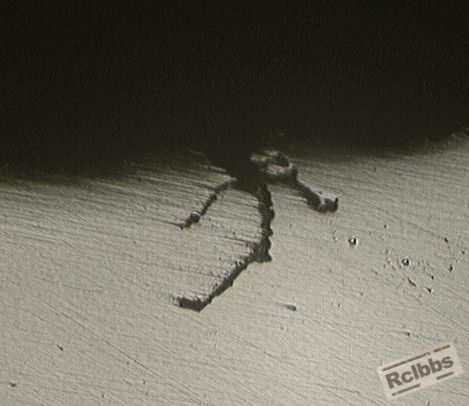

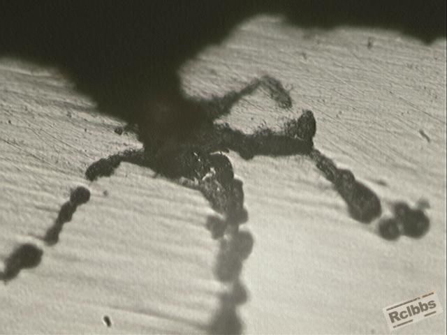

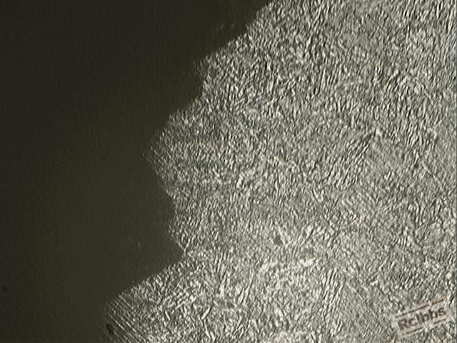

材料30CrMo的毛管热轧之后(没有退火)在矫直的工序时管体处发生开裂,特在其断口取金相,低倍时发现内表面存在"鸡爪"式的小裂纹,感觉到特别好奇,就放大了400倍观察,发现"鸡爪"呈球状断续存在感觉不像小裂纹应该是夹杂物,特帖出来与大家一起学习!由于时间仓促样制的不好莫见笑!

鸡爪内是氧化物吗,有点象蚀坑,你把鸡爪局部再放大看看。

发表于 2010-7-20 16:47:35 | 显示全部楼层
如果是为了好玩看看, 确实好看, 不过这样的裂纹的形成原因是由于夹杂,那个掉进去的砂子的形状也够个性啊!

组织粗大!
发表于 2010-7-21 11:27:18 | 显示全部楼层
我看像壁虎在漫步

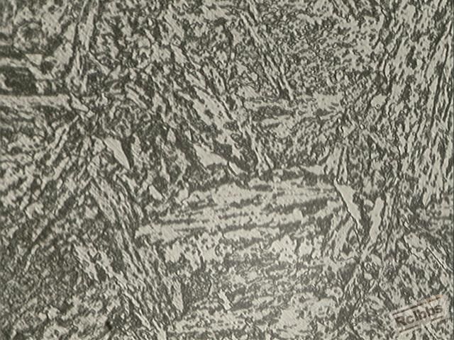

组织是索氏体
估计是原材料问题,炼钢时浇注的冒口,由于体积收缩,钢液来不及补充,气孔、夹杂等容易在这里堆积
切头不净

回复 6# 苏琦成
组织不是索氏体,应该是F+P+粒B 并保持一定的位向;

回复  苏琦成
czdrxiao 发表于 2010-7-21 15:03
我得好好看,没看懂什么组织
