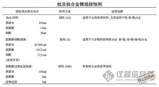

初次做钛合金的金相,我用的是5%HF+15%HNo3+水,感觉效果还可以。

谢谢,现在看来单一的硝酸一点效果没有,要去搞氢氟酸了。
发表于 2010-7-21 22:55:23 | 显示全部楼层
小弟也是做TI 6AL-4V的  我用的是2mlHF +100H2O(DI WATER)
还有一种叫 kroll"s 的腐蚀剂  是硝酸加氢氟酸  加去离子水  兑的  具体的比例忘了
第一种比较常用  效果很好  看 alpha 相   烧伤 很好
