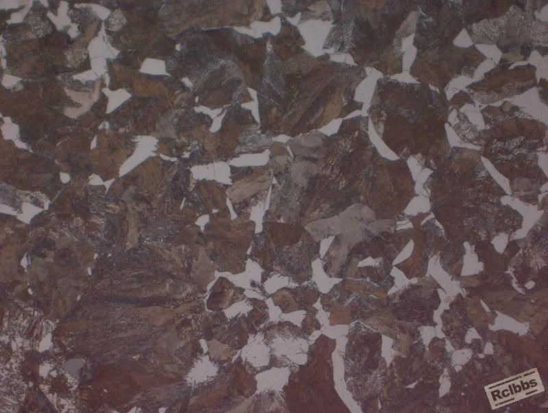

这个是客户拿来给我们检验的,说是40Cr调质处理后断裂,哈哈我看完这个组织后,我怎么看都不像是调质后的组织,真是纠结啊。如果我没误判的话它的组织应该是网状铁素体+珠光体+板条马氏体。起初我觉得不应该是马氏体然后对其进行显微硬度,硬度值为360HV0.5,跟低碳板条马氏体的硬度相当。不知道各位有没有遇到过类似的组织,最让我纠结的是这样的组织是怎么处理出来的,呵呵!
秋天的风 + 10 感谢上传!
发表于 2010-7-20 09:32:46 | 显示全部楼层
The white is ferrite, and brown is pearlite. Others are granular bainite.
发表于 2010-7-20 09:37:30 | 显示全部楼层
取样位置是哪里,如果工件很大,在芯部倒是有可能是这种的组织。只能说它经过的热处理的。但没达到调质的要求。
发表于 2010-7-20 09:44:58 | 显示全部楼层
不是马氏体组织,是贝氏体组织+铁素体+珠光体
 楼主| 发表于 2010-7-20 11:10:57 | 显示全部楼层
取样是在裂纹处的。贝氏体和低碳马氏体怎么区分呢?贝氏体的出现时热处理哪个环节出现了问题呢?出现贝氏体和裂纹产生是否有直接关系呢?呵呵问题好多啊。见谅喽。

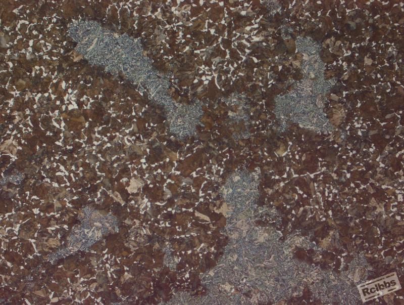

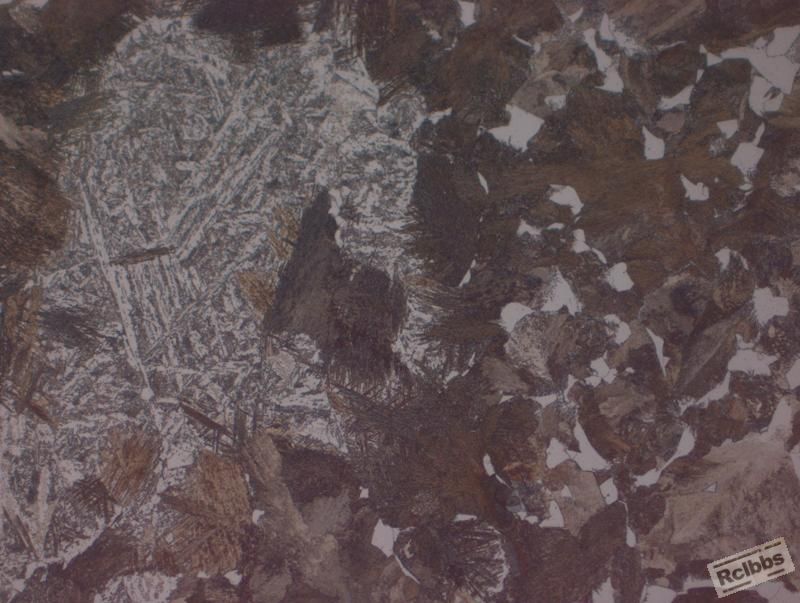

第二个图片,左边白色部分,应该是漂漂的羽毛状贝氏体~

从组织上看不像40Cr调质后的组织,图上组织为F+P+B(B像上B但不敢确定);但根据上述组织有一点可以确定,那就是组织应力应该很大,塑性较差;只所以断裂应该与组织应力有一定的关系,以上仅供楼主参考,建议再仔细的检查下是否存在原料等缺陷引起;

调质不该出现马氏体啊, 所以同意贝氏体

大截面产品心部组织往往就这样,都会出现混合组织,我们40Cr工件也这样,心部偏析带发生组织转变,而其它区域就出现了类似正火组织的片状P+网状F,

你的图片显示应该是 上贝氏体+珠光体+先共析铁素体,断裂的原因就是由于显微组织中存在先共析相,导致材料的力学性能下降,因此在淬火时容易发生开裂或变形。
