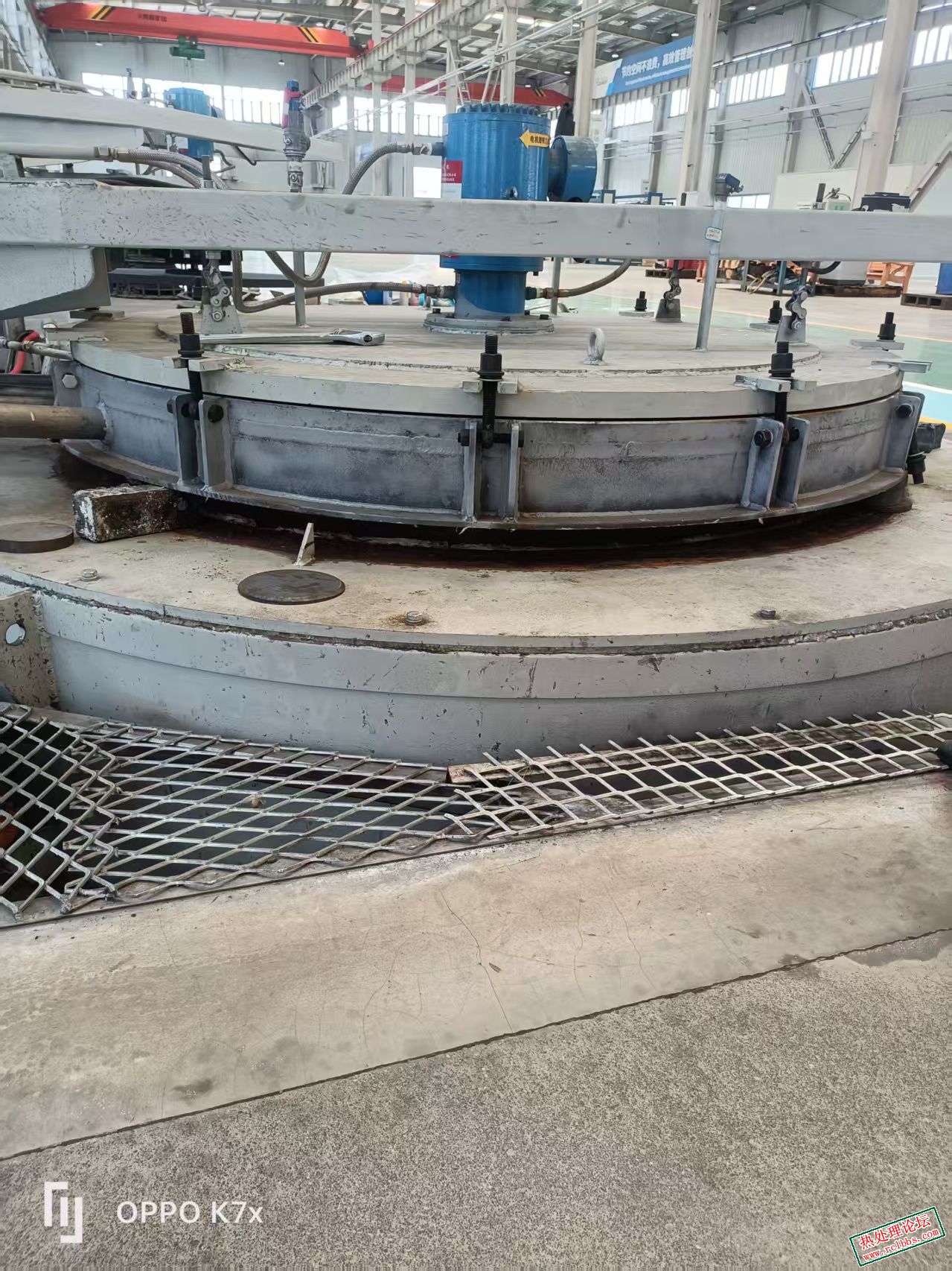

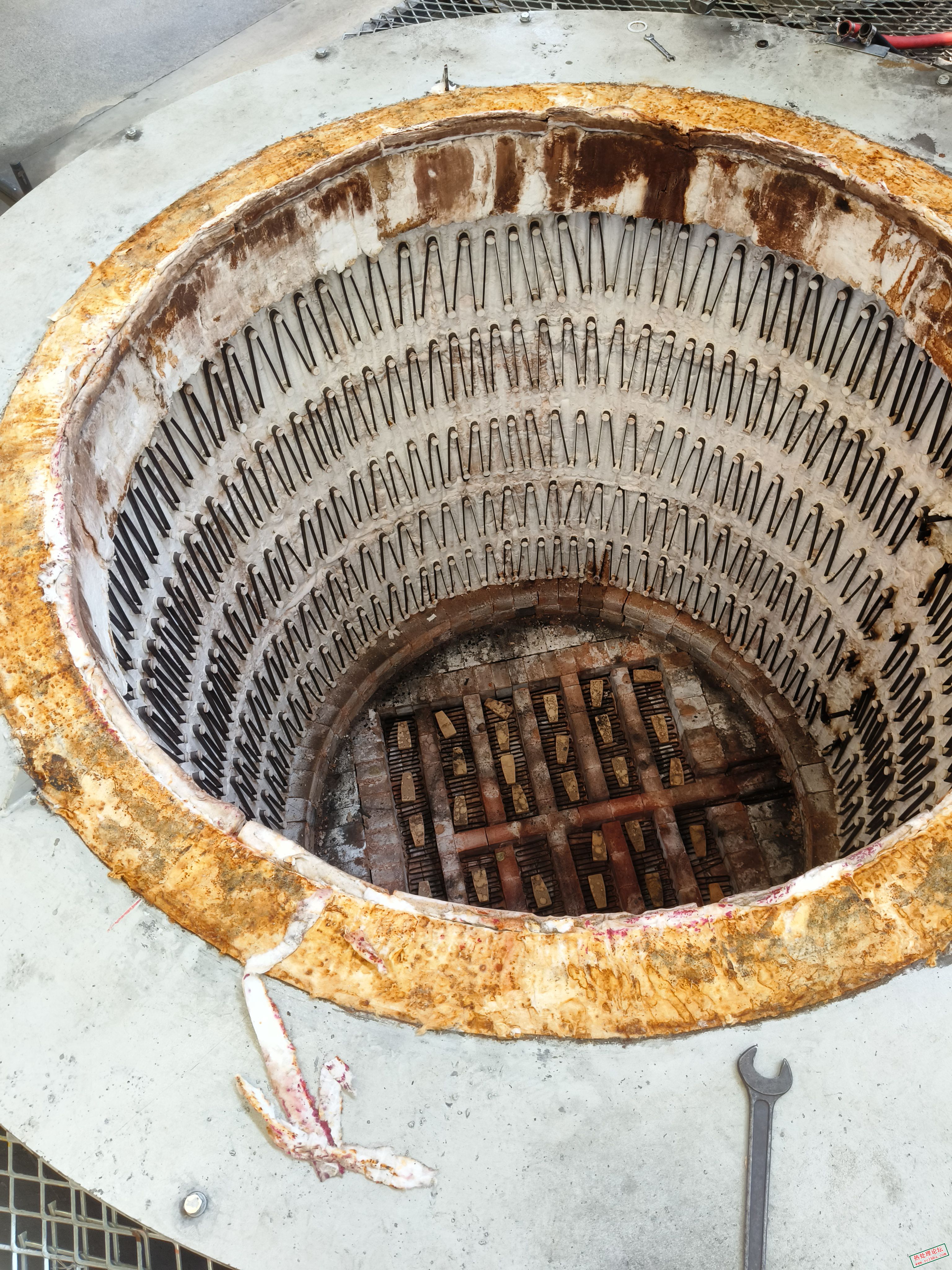

各位大大,目前厂里有两台井式回火炉,因之前使用过程中,内胆渗水,维修多次无果后,重新在外面找厂家定做了两个

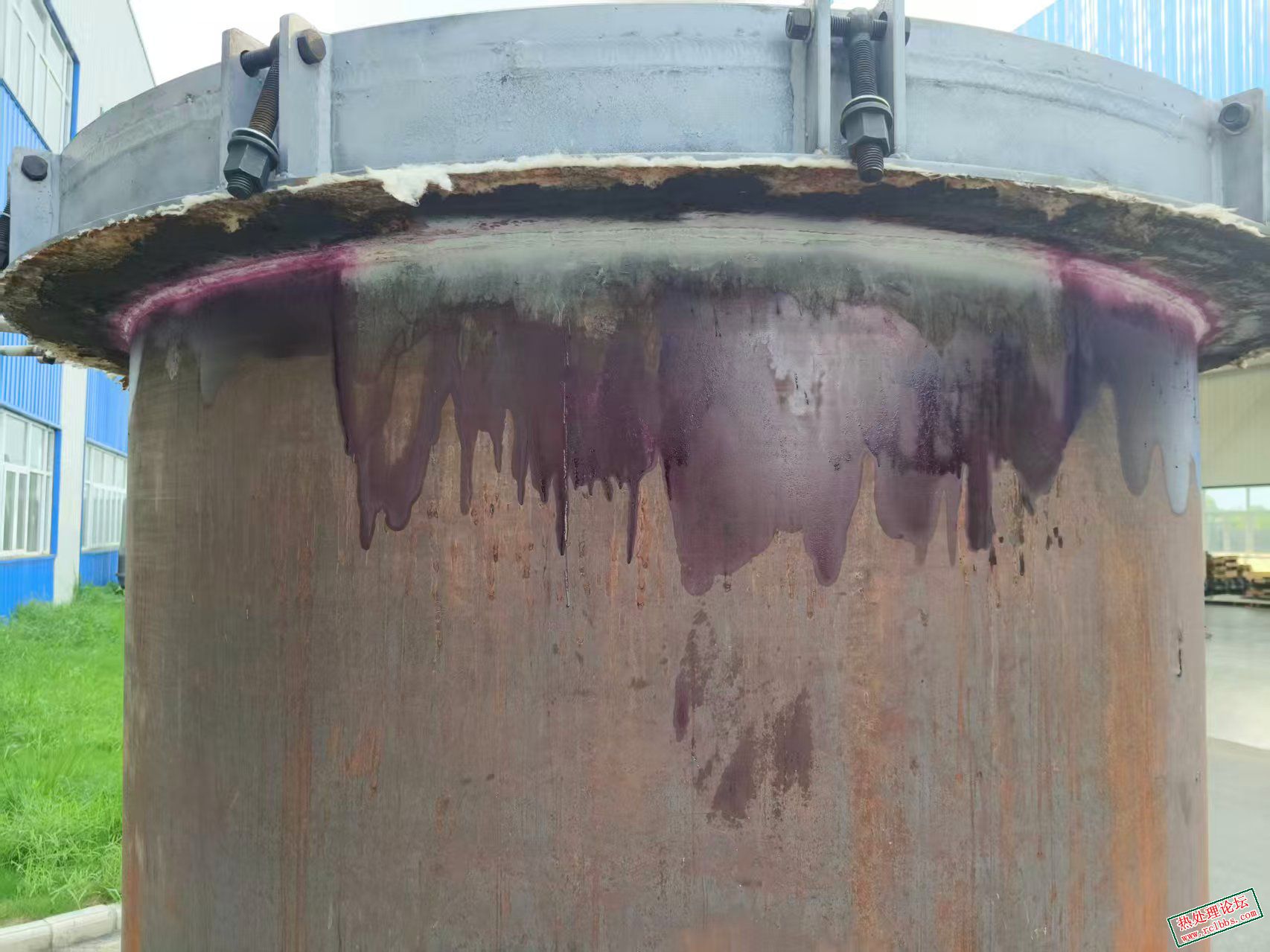

现将新做的内胆吊入炉内升温烘炉后,重新吊出观察,发现内胆外壁上总是有水迹
之前一直怀疑是炉胆与法兰连接处未焊接好,有裂缝;但做了着色探伤,并未发现明显的裂纹
请教一下各位,像这种情况,到底是焊接未焊好,还是烘炉未做好,炉内残留的水分没有完全烘干呢

目前我们是按照这样的工艺烘炉的,不知道可不可行:
200度  升温1小时    保温6小时
400度  升温1小时    保温4小时

建议:
    ①最后的温度要接近你的使用温度。
    ②总时间不少于36小时。
    ③温度间隔150~200℃

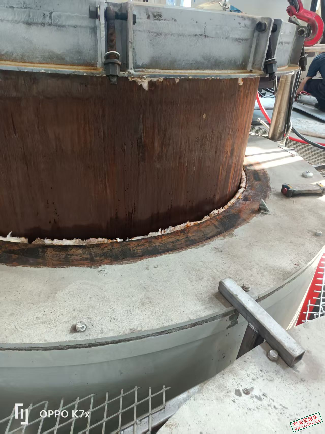

之前咨询厂家,厂家让我们把内胆稍微垫起来一些,然后直接升温烘炉,只开循环冷却水,不用抽真空,也不用充氮气,只用把炉盖盖上就行了
我们现在就是按这样做的,不知道可行不

之前咨询厂家,厂家让我们把内胆稍微垫起来一些,然后直接升温烘炉,只开循环冷却水,不用抽真空, ...
厂家的指导意见是对的,你就按厂家的意见来就可以。
坏了可以找厂家赔!!

内胆为什么要垫起来一些呢?我们都是直接烘的。

应该是预抽真空氮化炉,炉口内胆装上之后,法兰压紧密封,炉内的湿气排不出来,然后抬起来点,让湿气排出去

楼主说是井室回火炉,不过原理应该是一样的,话说这个内胆是导风筒吗?导风筒不和炉台法兰焊在一起吧
