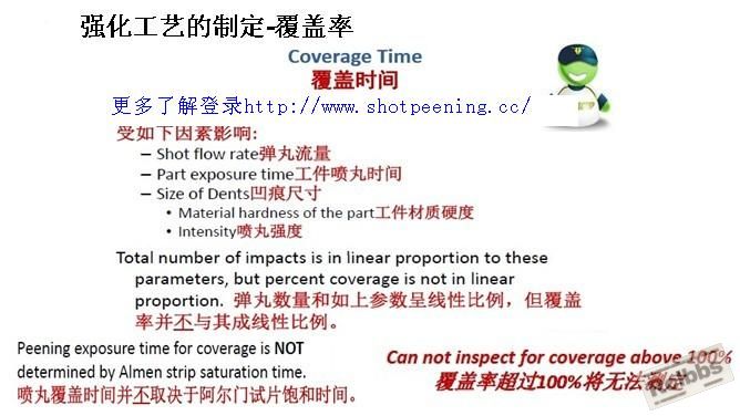

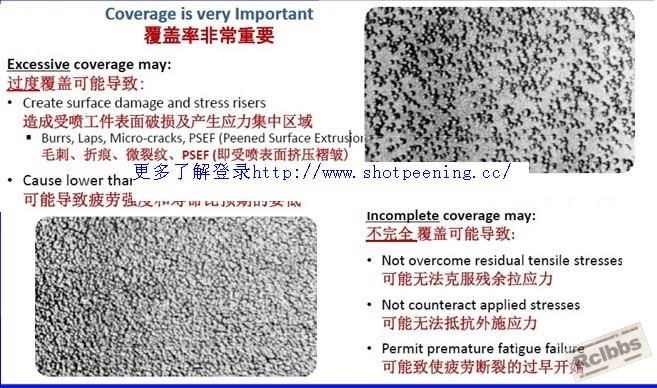

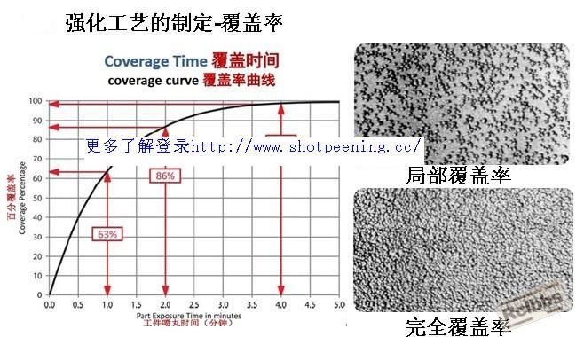

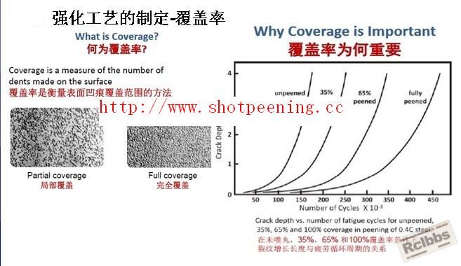

关于覆盖率的问题
 楼主| 发表于 2011-1-18 09:57:09 | 显示全部楼层
工艺:喷丸形变处理时一种专门用来改善和提高机械零件的疲劳断裂和应力腐蚀断裂抗力的表面强化处理工艺。
变化:利用高速运动的弹丸(60-110m/s)流连续冲击被强化工件表面,迫使靶材表面和表层(0.10-0.85mm)在循环性变形过程中发生以下变化:
1.        显微组织结构发生改性;
2.        非均匀的塑变外表层引入残余压应力,内表层生产残余拉应力
3.        外表面粗糙度发生变化(Ra Rz)
影响:可提高材料/零件疲劳断裂抗力,防止疲劳失效,塑性变形与脆断。
.喷丸形变处理为何能通过材料/零件表层的组织结构改性,来提高其疲劳断裂抗力(FFR)?
因为喷丸塑性变形引起
1.        奥氏体(A)—马氏体(M)相变;
2.        非马氏体(M)(渗碳反常组织)与回火马氏体(M)循环应变硬化,最终导致渗碳层硬度(Hv)增高,即表层材料(深约0.1-0.15mm)静强度提高,所以渗碳层静强度的提高就是疲劳断裂抗力提高。

感应淬火齿轮喷丸后,齿面上有明显亮斑,怎么回事?
发表于 2011-5-30 18:57:36 | 显示全部楼层
回复 26# sunyinlin
    我们公司买的上海开信的强力喷丸机,150万左右。设备没问题。
之前就出现过覆盖率过高导致齿轮表面出现小麻点的问题。
