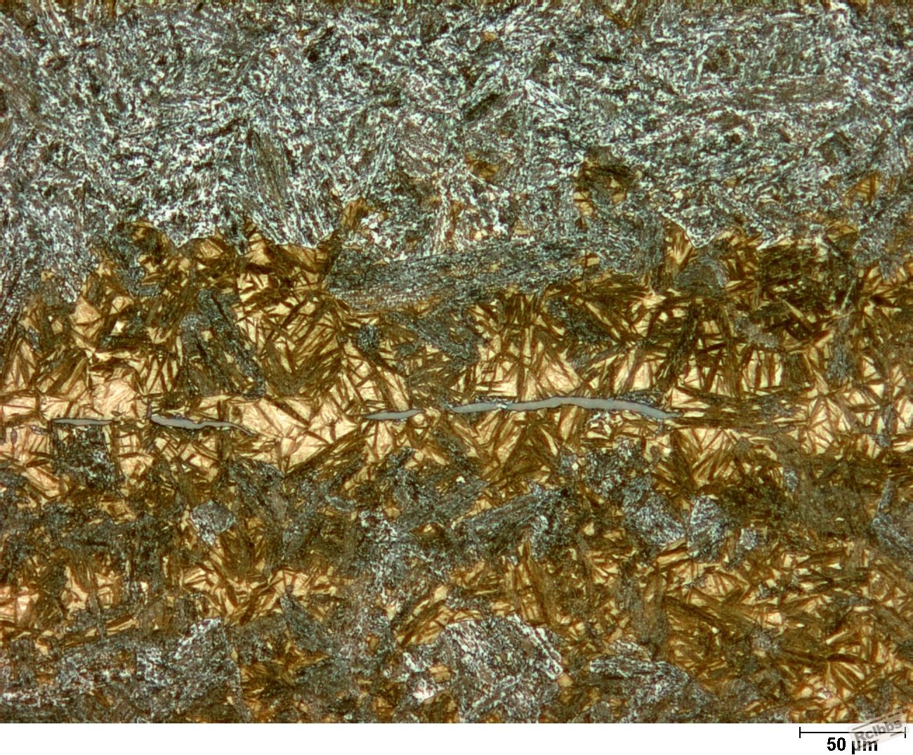

各位老师儿,从金相图片上怎么分辨是针状马氏体还是下贝氏体啊,它们很相似,我都晕了。我是新手,谢谢各位了

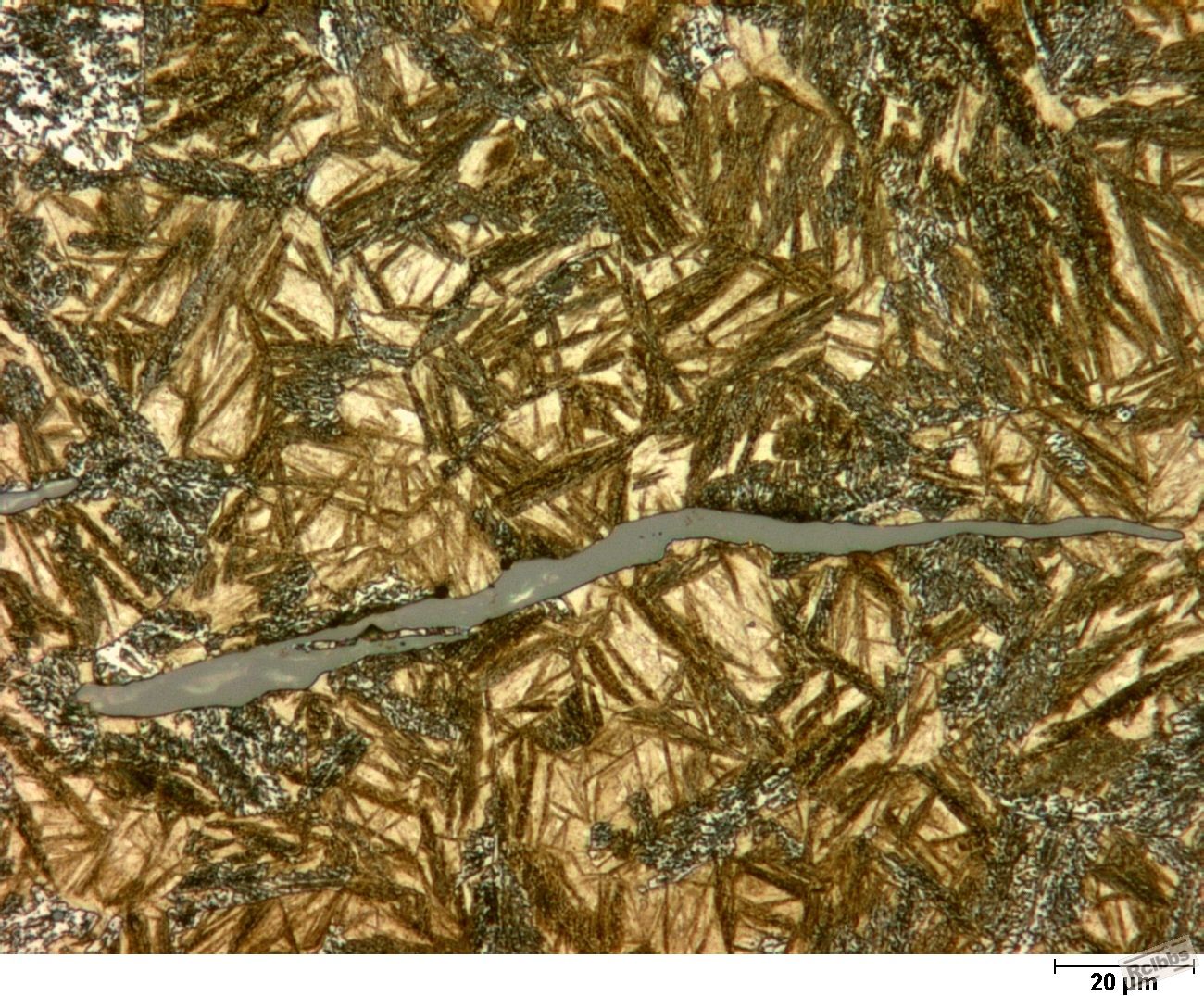

可以试试先用4%苦味酸,再用10%焦亚硫酸钠水溶液 侵蚀,时间要掌握好,不然侵蚀过度又要从来了。下贝氏体呈蓝色,马氏体呈棕色,看图:
注意,回火温度越低,侵蚀效果越好。因为回火温度越高,碳化物粗化越严重,马氏体和下贝体就像和到一快了。

针状马氏体主要是针形的,而贝氏体一般的一层一层的

6楼的金相图片很漂亮,不知道是多少倍的照片

用数码相机拍的金相一定要有微米尺标。有了尺标就不必说多少倍的了,因为图像的实际大小可随意变化,说是多少倍就没意义了,我也没法保证500倍的金相在你看到时还是500倍的放大。可以说明用什么物镜拍的以给读者原始放大倍数,但这种做法正在被淘汰中,我也没这习惯。总之有了金相内的尺标就什么都好办了。

有颜色了,两者的形态好像也不一样了,呵呵。不错啊!

发表于 2013-6-21 07:38:09 | 显示全部楼层
metart 发表于 2010-7-27 01:14
可以试试先用4%苦味酸,再用10%焦亚硫酸钠水溶液 侵蚀,时间要掌握好,不然侵蚀过度又要从来了。下贝氏体呈 ...
您好:
1、第一张图片的上部分的组织是什么?
2、图片中的组织应该是马氏体吧?白色的区域的隐约好像有些马氏体。
签到天数: 809 天
发表于 2013-6-22 11:02:46 | 显示全部楼层
6楼的图片拍的很清晰,在合金结构钢中容易看到,由于成分偏析,大量合金元素呈带状留在钢材的心部,使其淬透性好于两侧,淬火后就形成了这样的组织。
对于里面的组织叫什么,我与6楼的看法不同,当然,我说的不一定正确,欢迎大家讨论。
图的中间那条灰色的为夹杂物我想大家不会反对吧,图1上、下部白色青色相间的是粒状贝氏体,中间针状的是下贝氏体,淡黄色的是基体,其组织应该是淬火马氏体和残余奥氏体。
