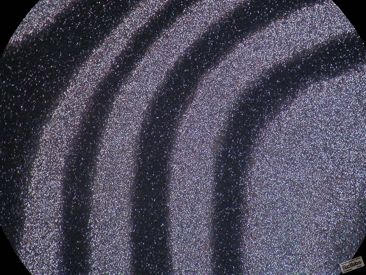

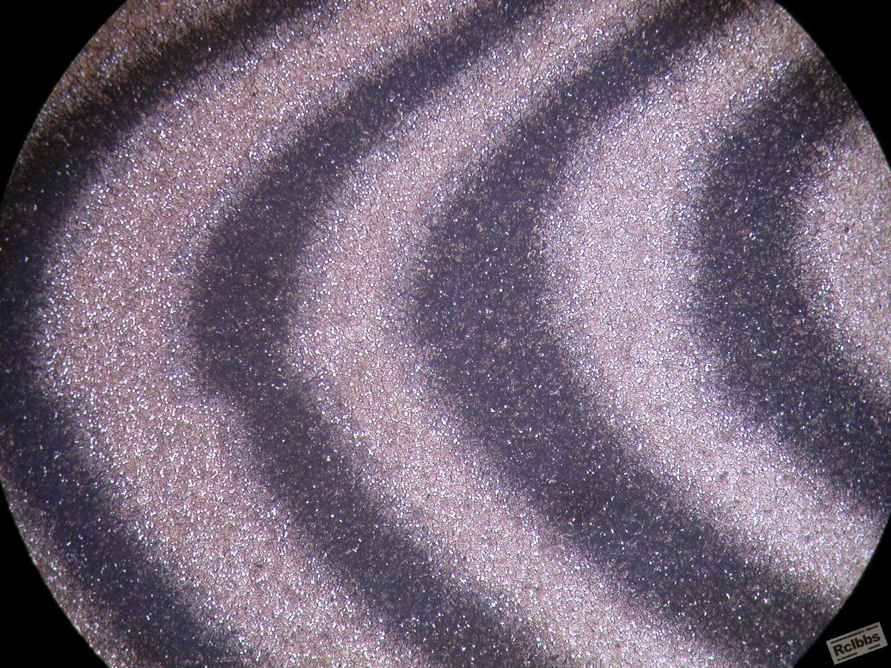

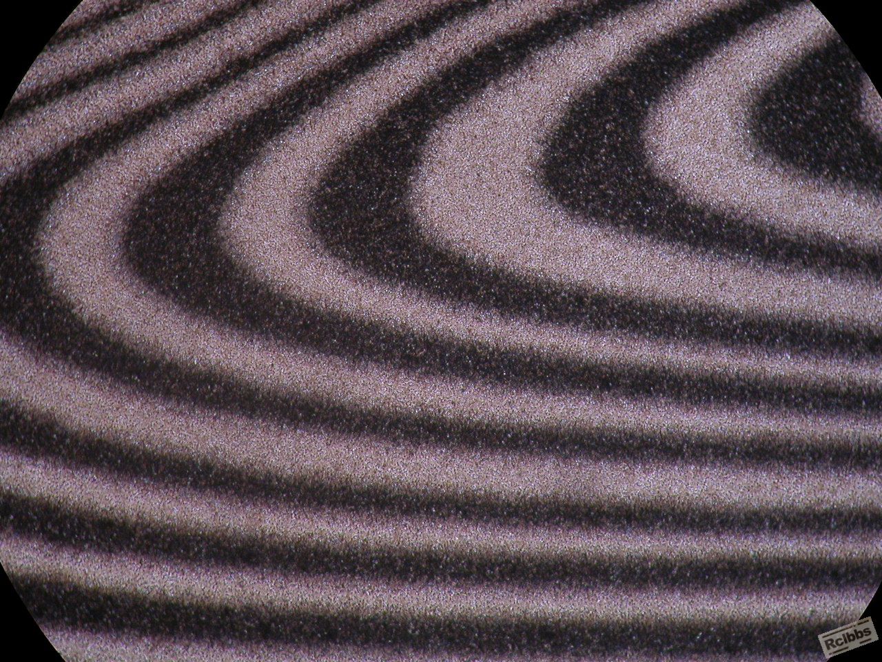

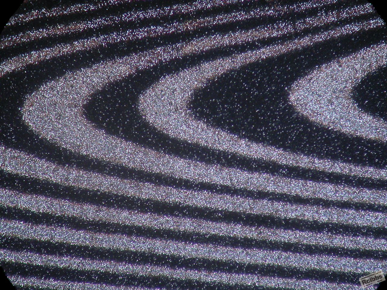

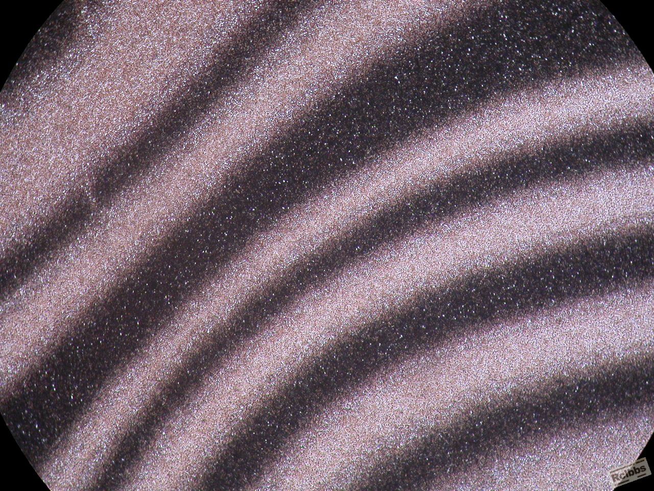

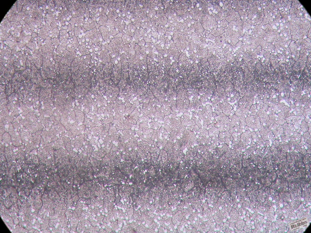

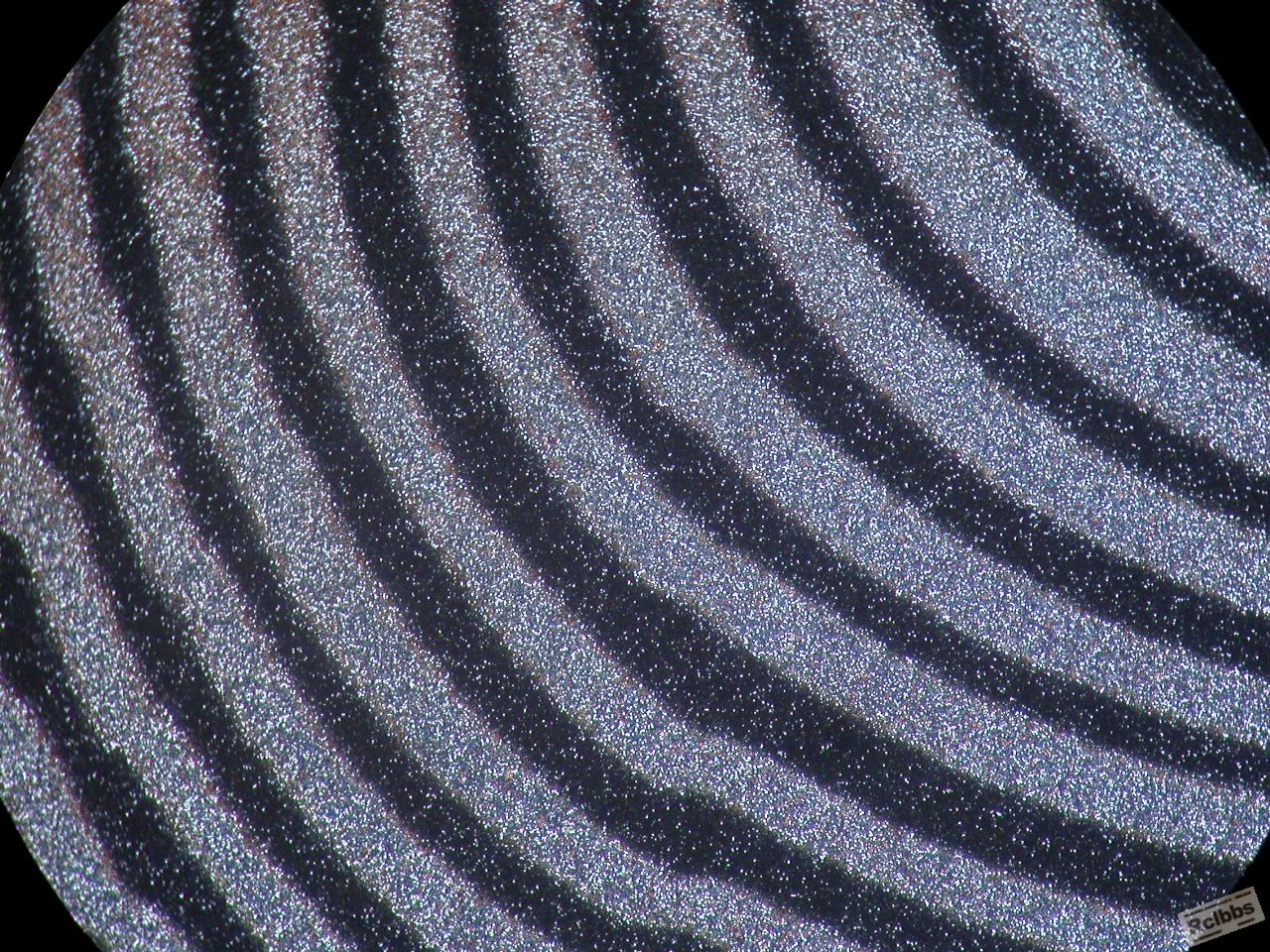

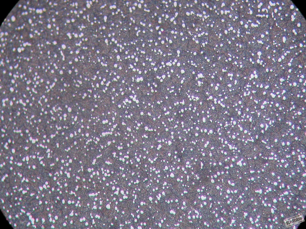

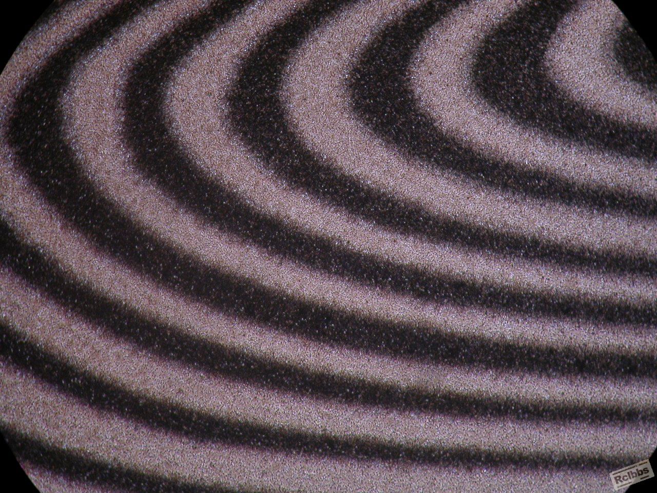

双金属特种钢金相,淬回火状态。
样品为茅先生提供,特以致谢。
sdust + 10 感谢上传!
签到天数: 30 天
发表于 2010-7-25 09:48:11 | 显示全部楼层
什么材质啊, 太漂亮了, 条纹状的,不过估计正常分析金相组织只能最用后一幅图

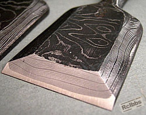

回复 2# fengzhonghenji

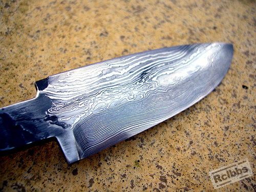

几張相關照片, 網上抓下來的.
刀1: 大馬士革刀 刀2: 日本木工鑿子.

 楼主| 发表于 2010-7-26 20:01:14 | 显示全部楼层
此钢强韧兼备,用作高级刃具------锋利无比,削铁如泥.

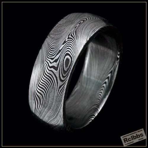

发表于 2010-7-27 21:37:37 | 显示全部楼层
材料是两种粉末不锈钢复合而成。RWL34,PMC27。花纹有多种,图上的是扭绞纹。具体制作方法官网上有详细介绍,我就直接发个连接吧。
http://www.damasteel.com
从性能角度而言,此钢主要是为了花纹,性能上不如单一的RWL34。但是比大多数刀具用钢要好。
此钢锻打难度极高,据哈二工的锻工实际操作感受,难度大于W18.
sdust + 10 感谢支持!
