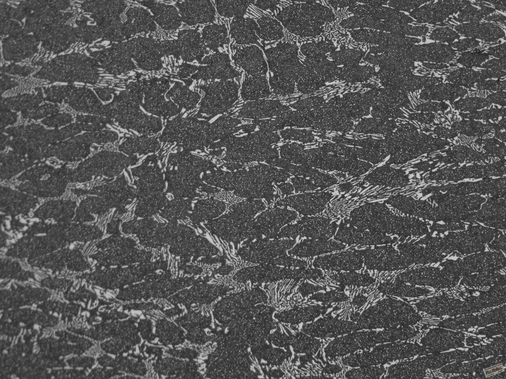

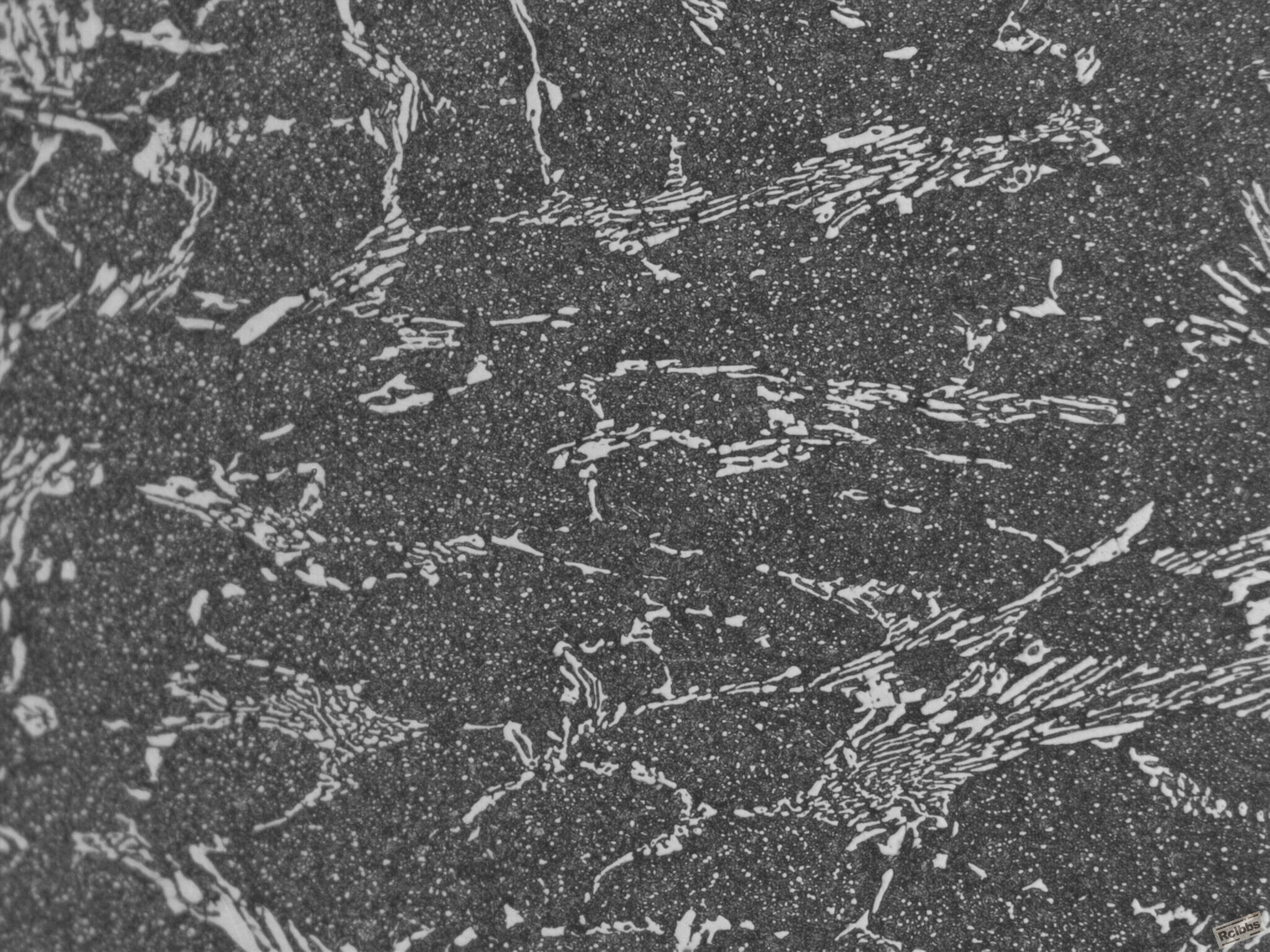

请各位高手指教这些图片是什么组织,材料是12Cr淬火处理,是不是存在网状铁素体呀?脆性很差。谢谢!

个人认为是网状F,应该是淬火工艺问题。是否是加热不足?

发表于 2010-7-25 20:10:37 | 显示全部楼层
应是共晶渗碳体。

这样的组织是加热不足还是过热引起的呀?是不是有上点过烧呀?
发表于 2010-7-26 08:27:27 | 显示全部楼层
我看应该是冷速过慢引起的!

发表于 2010-7-26 21:10:11 | 显示全部楼层
同意二楼的观点,原材料本来就有问题,或者是冷却速度不够,可能两者的综合原因

这到底是什么组织呀?

回复 1# ybyb108
    我看3楼判断正确,你粗心大意连材料牌号都写反了,高碳高合金钢在你的手笔之间成了另一类东西。图上显现的是高碳钢呈枝晶分布的渗碳体或碳化物,没有经过锻轧使之破碎依旧保持原来的共晶形态,只能做单纯耐磨件使用强度和抗冲击韧性不足。

发表于 2010-7-27 20:16:51 | 显示全部楼层
同意8楼的观点,应属网状F.
